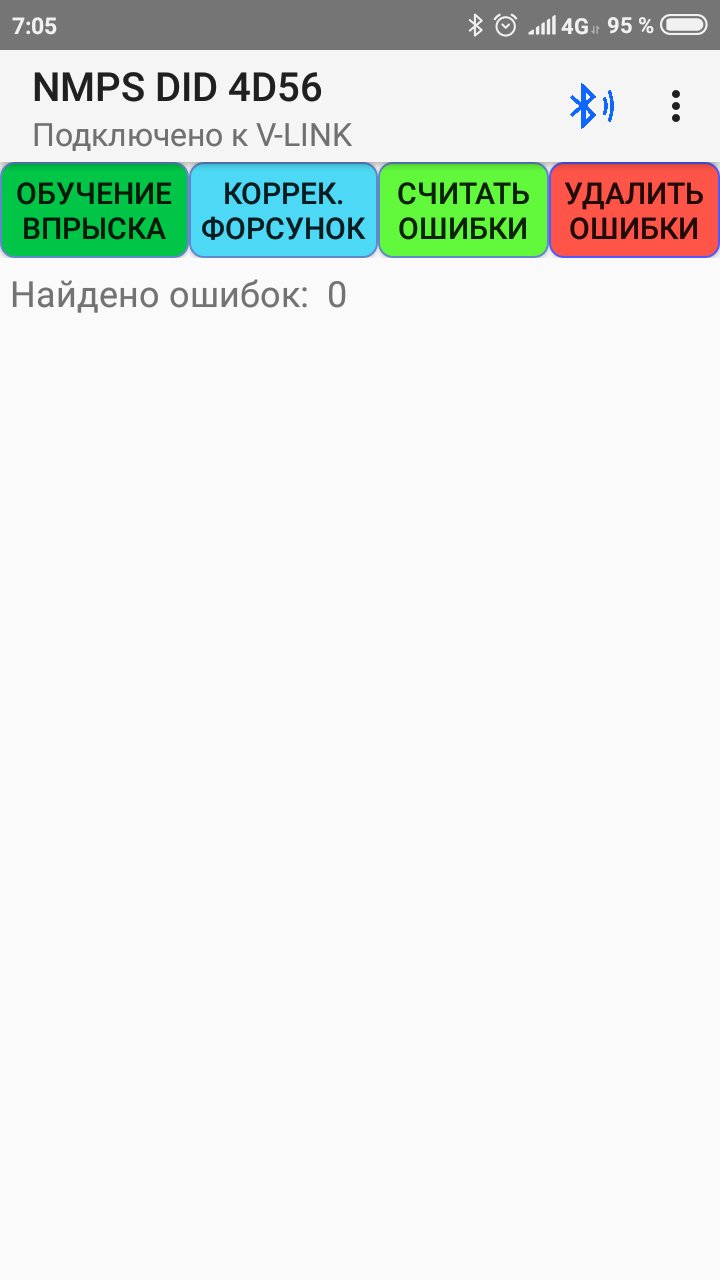

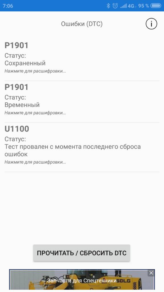

Доброе утро! Сегодня приключилось вот такое дело: загорелся чек запустил NMPS -ичего нет. После этого запустил car scanner он нашел Р1901. Подскажете?! Почему NMPS не увидела?

kav946 писал(а): 11 мар 2019, 07:52 Доброе утро! Сегодня приключилось вот такое дело: загорелся чек запустил NMPS -ичего нет. После этого запустил car scanner он нашел Р1901. Подскажете?! Почему NMPS не увидела? IMG_20190311_070517.jpegScreenshot_2019-03-11-07-05-44-754_ru.spasibo.bluetoothchat.jpegScreenshot_2019-03-11-07-06-29-456_com.ovz.carscanner.jpeg
Отправлено с моего Redmi 4X через Tapatalk
Эту ошибку кидает ЕЛМ при определенной последовательности действий. Ошибка - фантомная, но круиз с ней не работает, например и МУТ3 её не умеет стирать.

kav946 писал(а): 11 мар 2019, 07:52 Доброе утро! Сегодня приключилось вот такое дело: загорелся чек запустил NMPS -ничего нет. После этого запустил car scanner он нашел Р1901. Подскажете?! Почему NMPS не увидела?
сколько раз пишу, есть вопрос прикладывайте логи
NMPS Diag читает ошибки по заводскому протоколу командой 1800FF00, возможен еще вариант чтения ошибок по стандартному протоколу ЕОБД
командой 03, там возможно и будет ошибка, но заводской протокол считает ее не значащей и не прописывает в эбу для заводского протокола, хотя лампу на всякий случай зажигает
и кстати ошибка возможно прописалась не по блоку управления двигателем, а по другому блоку

Нет такой ошибки в СМ, но она существует, как тот "суслик".
Стирается той же ЕЛМкой. Порядок действий: 1. Включить зажигание(не заводить) 2. Соединиться с автомобилем 3. Считать ошибки 4. Отправить команду удаления ошибок. 5. Выключить зажигание и подождать пока цифры на одометре погаснут.
Всё можно дальше пользоваться авто без ограничений.

Всем спасибо, ошибку сбросил сразу, есть подозрение на обманку от предыдущего владельца.

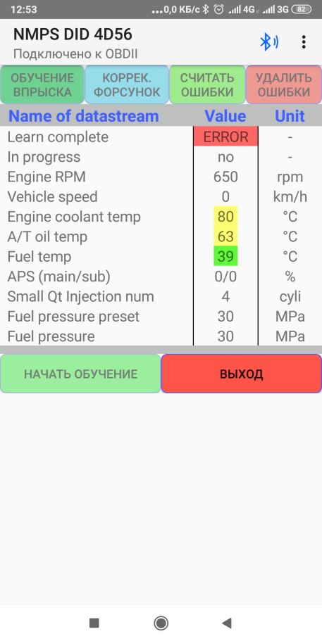

День добрый, хочу обучить малому впрыску, не получается, выдает ошибку

SANCHESCHEL писал(а): 12 мар 2019, 15:47 Снимок.JPGДень добрый, хочу обучить малому впрыску, не получается, выдает ошибку
Не хотел отвечать.
Смотри условия обучения.
На СШ они не выполнены.
Если при выполнении всех условий не запускается, то нужно выключить зажигание подождать 30 секунд, завести и пробовать снова.
Вся эта инфа есть в теме через страницу. Просто надо не лениться и прочитать.
