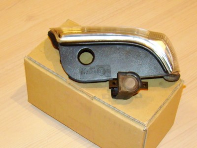

А стакан то подсветки в боковом зеркале оказывается вынимается. ИМХО, это значительно облегчает выбор светодиодов для подсветки.

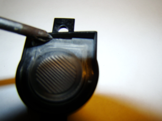

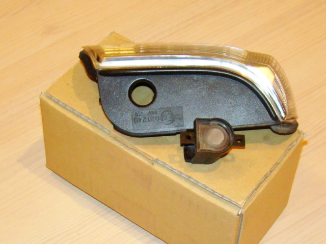

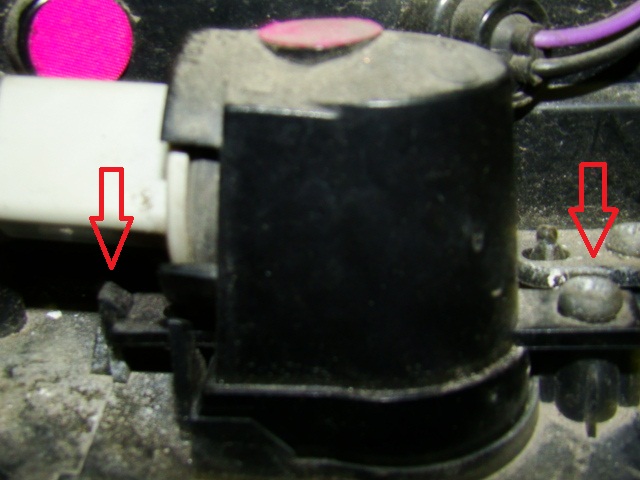

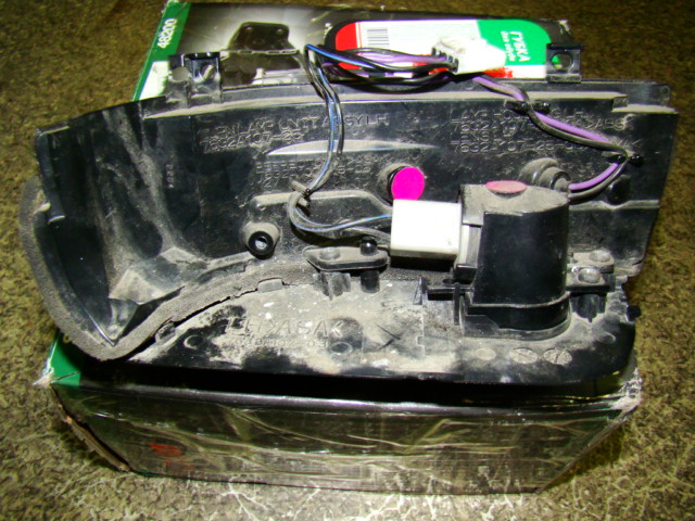

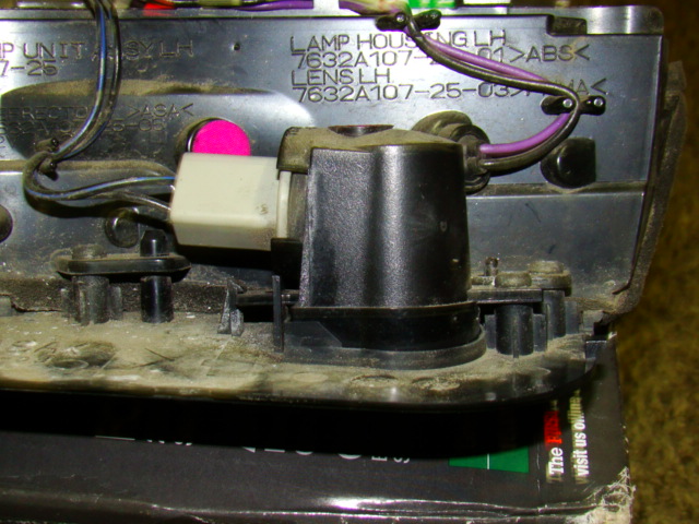

Ночь наступила раньше((( Грёбаный Экибастуз.
Слева паз, справа саморез под крест. И всё)))

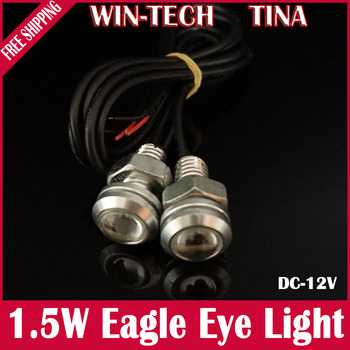

Типа такой, думаюvector-n писал(а):А какую лампу туда встремить, чтоб было ЯРКО?
http://www.aliexpress.com/item/10pcs-1- ... 62331.html

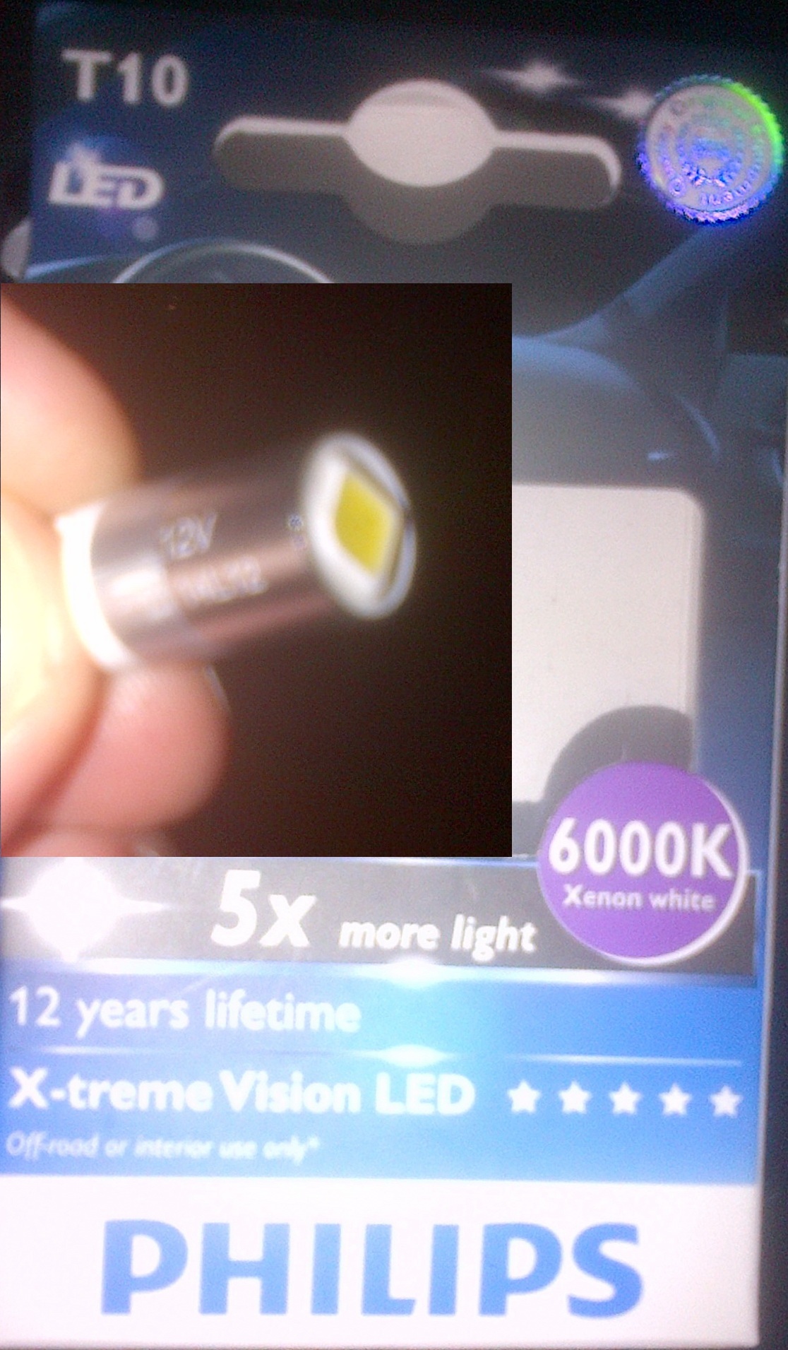

Странно, а чем готовые лампы светодиодные не подходят? Я уже больше года катаюсь с филлипсом в зеркалах, вставлял минут пять.

У меня там установлены такого плана:Svetliy писал(а):Странно, а чем готовые лампы светодиодные не подходят? Я уже больше года катаюсь с филлипсом в зеркалах, вставлял минут пять.
Светят,конечно, получше штатных, но не слепят

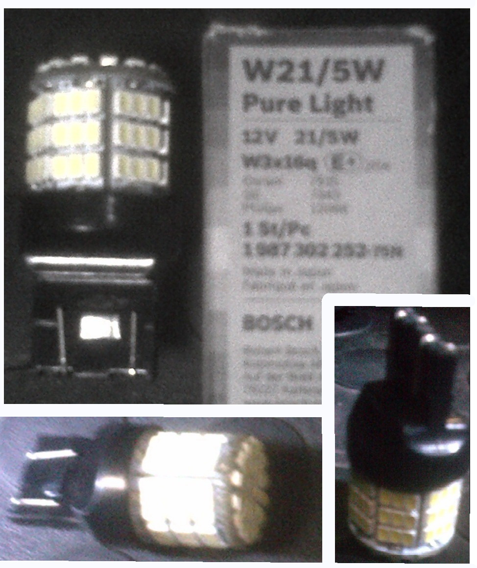

Доброго времени суток всем!
На днях обнаружил, что у меня погас один светодиодный габарит. Ставил линзованный диод в металл.корпусе, какого-то неизвестного китайско-пакистанского мануфактуриста год назад-он и умер.
Купил вот такие штуки: Отлично светят!
Точно в тон ксенону, белый приятный цвет, никакой "голубизны"
В меру ярко.
Цоколь, кстати, очень сильно (по исполнению) отличается от "ноунеймов"-на цоколе твердая пластмасса, форма отлично спрофилирована, контакты из спаренных жестких проволочек. В гнездо вставился с ощутимой фиксацией-не вывалится в фару 100%. Цена комплекта рублей 600, точно не помню.
Еще в качестве эксперимента взял вот такую лампу-в задние стопы и задний ход: Коробка не от них-от обычной лампы из этого стопа.
Качество...
Самопал. Даже боязно их в стоп ставить-как они себя поведут?
Никто такие не тестил?
Качество...

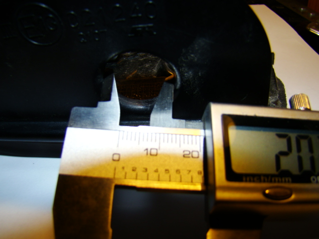

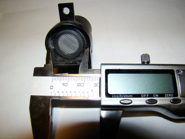

Андрюх,ты не помнишь, каков диаметр светофильтра,установленного внизу корпуса зеркала? И можно ли демонтировать этот светофильтр, не разрушая его, при этом?Lebed писал(а):А стакан то подсветки в боковом зеркале оказывается вынимается. ИМХО, это значительно облегчает выбор светодиодов для подсветки.

Сверлились прямо в этот светофильтр.BabyHummer A-328 писал(а):Андрюх,ты не помнишь, каков диаметр светофильтра,установленного внизу корпуса зеркала? И можно ли демонтировать этот светофильтр, не разрушая его, при этом?Lebed писал(а):А стакан то подсветки в боковом зеркале оказывается вынимается. ИМХО, это значительно облегчает выбор светодиодов для подсветки.Или стакан подсветки выбирается вместе со светофильтром, в результате чего, в корпусе зеркала остаётся отверстие? Если так, каков диаметр отверстия? Когда разбирал свои зеркала, забыл измерить этот параметр:(

Смотри. Демонтировать рассеиватель, думаю можно. Отвёртки плоской под рукой нет))) Ещё, мля, батарейка на штангеле села.))) 20,37 на среднем фото, 28,95 на нижнем.
По твоему вопросу.
8 тыс. и не ахти какое.
Жжошь, Антон)))
По твоему вопросу.
Жжошь, Антон)))

Lebed писал(а):Смотри. Демонтировать рассеиватель, думаю можно. Отвёртки плоской под рукой нет))) Ещё, мля, батарейка на штангеле села.))) 20,37 на среднем фото, 28,95 на нижнем.
По твоему вопросу.8 тыс. и не ахти какое.
Жжошь, Антон)))
Если эту фигню все равно не будут восстанавливать.То самое простое решение, всверлится.
