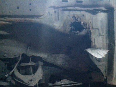

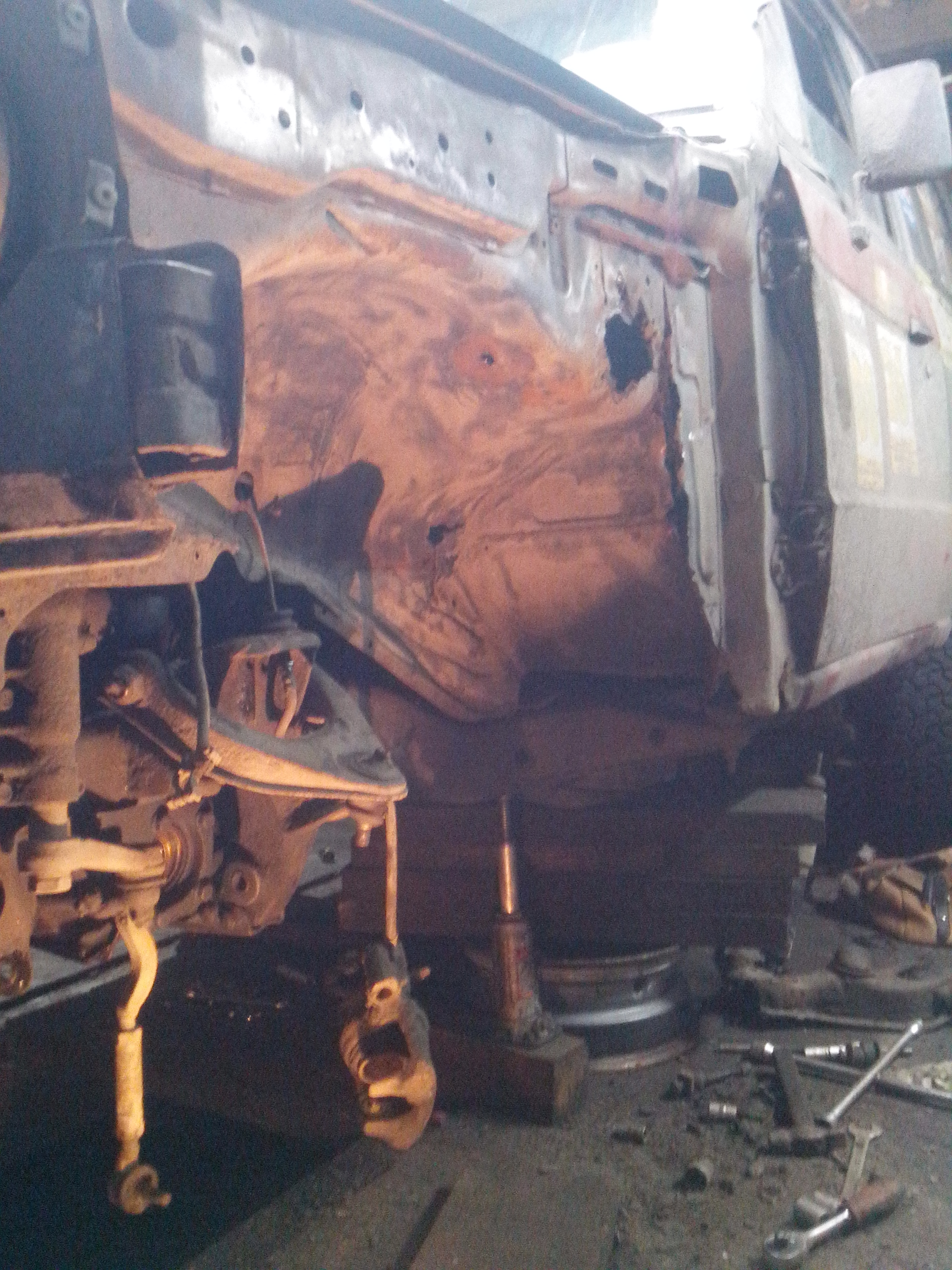

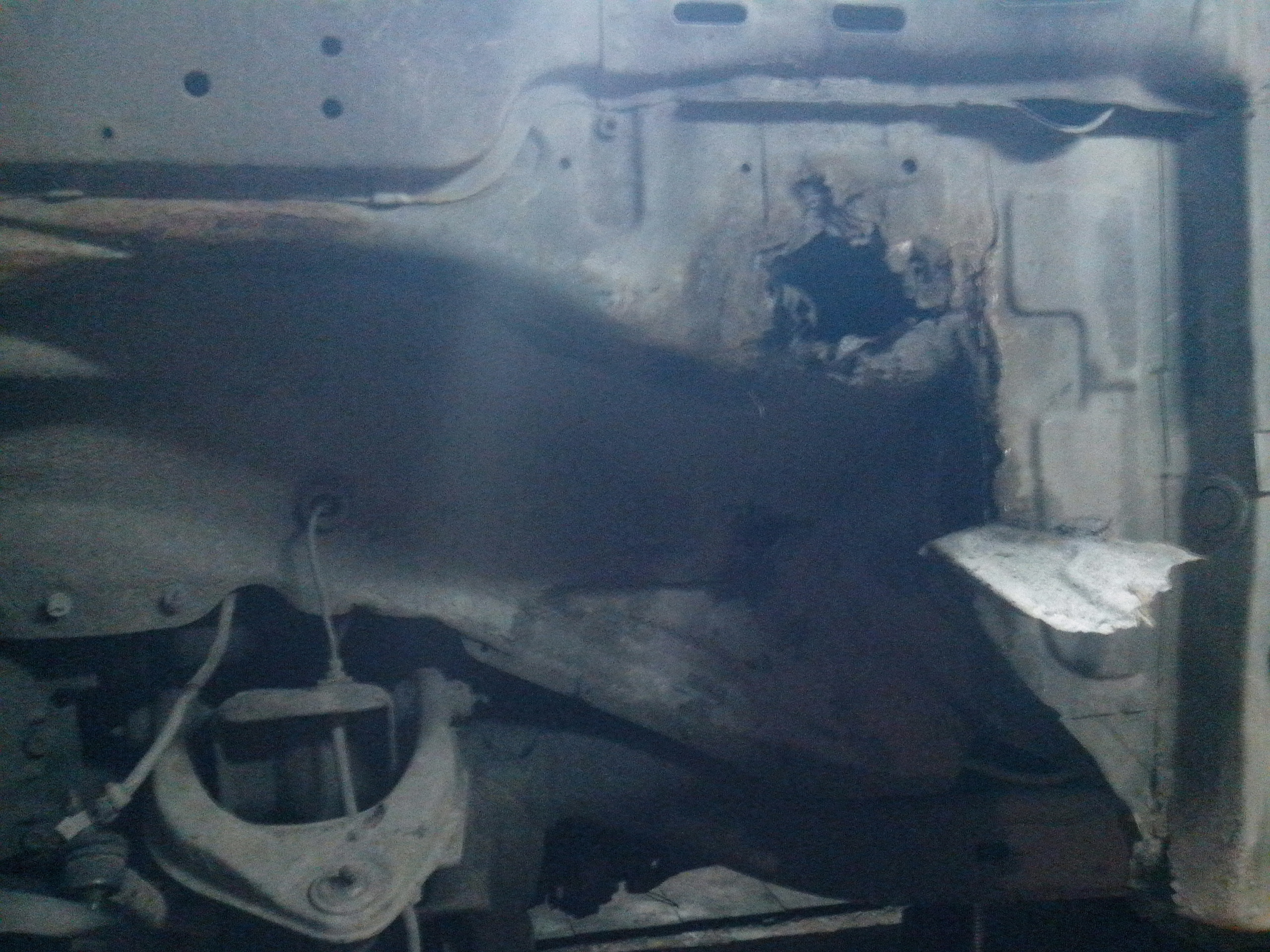

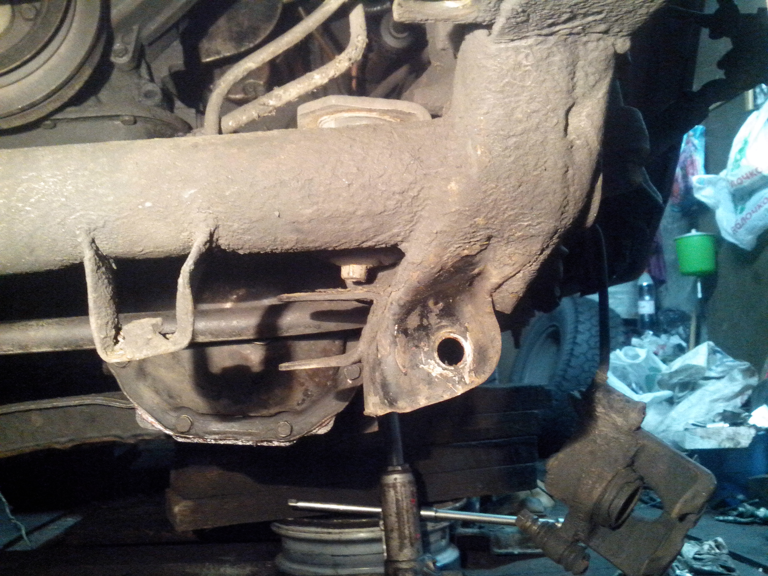

сезон окончен, начал готовиться в следующему....
в Монче налетел на скорости на камень...<br />помят рычаг-на выкид, помято крепление рычага ((( ломаю голову как мягко рихтануть
вот такие дыры (((
вот такие дыры (((
