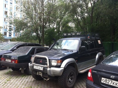

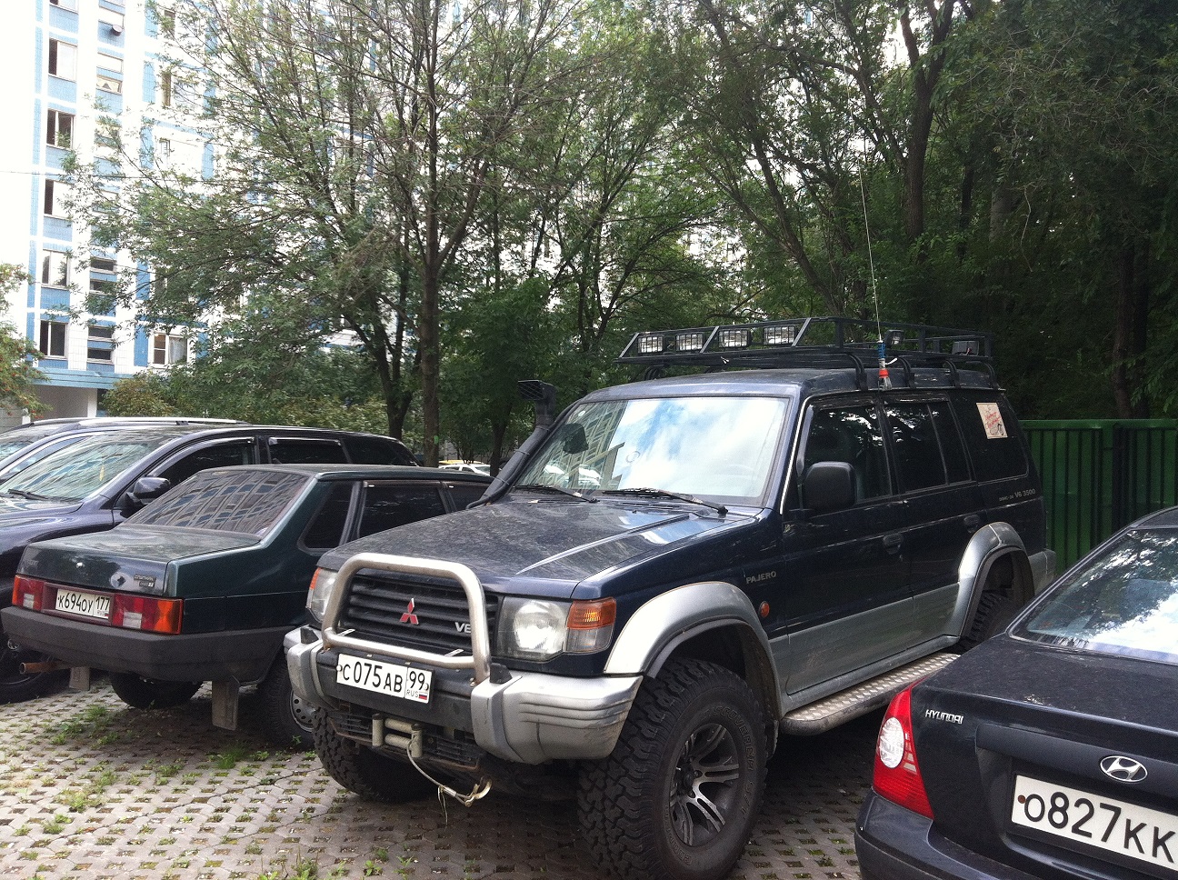

Всем привет! Давно я тут не был
Правда, похвастаться особо то нечем, доделок не особо много:
1. Имплантировали мы таки эл.вентилятор кондея. В виду конского ценника на оригинал (что нового, что б/у), было принято решения колхозить аналоги. В итоге, был куплен новый эл.вентилятор кондея от Приоры
Разъем был использован оригинальный (взяли от старого, оригинального неработающего вентилятора. Ну а крепления 100% колхоз, с помощью метала, болгарки и дрели
Отдельное спасибо Толе (Дельфину) за помощь в колхозе!
2. Установлен передний свет на экспедиционник. Опять таки с помощью Толи были заколхозены крепления, так как оригинальные площадки для света, к сожалению, не подходили под фары (так как я их видел на багажнике). Осталось весь свет подключить, надеюсь на этой неделе!
3. Была произведена замена антенны на Lemm 2001 Turbo. Теперь я, как взрослый
Спасибо Толе и Денису (Denver34) за антенну!
В ближайшие планы, переделать бодик на нелинейный!
