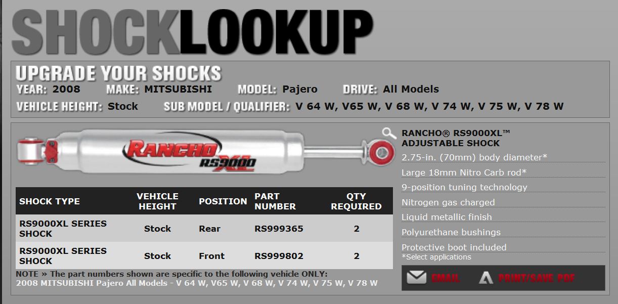

Заинтриговал Евгений прямо этими регулируемыми амортизаторами. :%):
Я ведь при замене задних Коней качал машину без амортов за фаркоп-как перина!
Вот бы подобрать амортизаторы максимально соответствующие по гидравлике работе прогрессивных пружин (мягких-частых витков), чтоб ход сжатия был пустой, а отбой поджать, чтоб не качало. Тогда, полагаю, вся мелкая дорожная дрянь "раствориться" в мягких витках, в этом ведь и есть основная прелесть "прогрессии".
Этакий нужен "прогрессивный" амортизатор! :*CRAZY*:
Порыл немного инет по Ранчо, вот что нашел:
"Амортизатор передний/задний Rancho RS9000XL (RS999802/RS999365) для MITSUBISHI Montero 4 W.D. (1992 - 2000)" Амортизатор передний/задний Mitsubishi Montero 1992-2008 кроме а/м со штатной электронной регулировкой жескости амортизаторов, клиренса. Подходят для лифта до 1 дюйма."
На офф.сайте http://www.gorancho.com подбор амортизаторв 9000 серии тоже возможен на Паджеро только до 2008г.в.
Почему только до 2008г.в.? У Паджеро 4 разве в 2008г что-то в подвеске изменилось?
Вопрос еще и в том, что нигде не видел пока фото задних в исполнении "ухо-шток", только "ухо-ухо".
А вот утоньшение тела аморта в нижней части видимо и позволяет смонтировать его в нижнем рычаге П4, т.к. "2.75-in. (70mm) body diameter" , заявленный на сайте, туда не влезет.
Евгений, расскажи поподробнее про свою подвеску, пожалуйста!

Кто-нибудь то подскажет по Rancho? :*HELP*: :*HELP*: :*HELP*: :*HELP*: :*HELP*: :*HELP*:
Какие идут на паджеро 4 от 2006г начиная?????????
На их сайте чет не понятно.

Покупал на оф.сайте, через ребят ,которые живут в Алмате(спасибо им отдельное).
Амортизаторы покупались на пажеру 3ку(но хозяин продал машину и оставил их мне...типа не тороплю,как продашь,так продашь).
Решил попробовать поставить себе(ходовка то одинаковая).Поставил только задние,так как ставил только амортики(без блока регулировки),то выставил на 5-ое положение. Проехал по гребенке,понравилось. Решил забрать себе.
По ценам.
Амортизаторы комплект -750$
Блок управления(комплект,проводка,шланги,компрессор)-500$
Ставил все сам.
Еще хочу сразу предупредить:
Понятие "мягко" у каждого свое. для меня машина стала намного мягче,НО ездить ниже 4-го положения на машине свыше 80км/ч как мне показалось стало не комфортно..Небольшие неровности на дороге и задницу "переставляет", благо все просто -нажал на пультике кнопочку и машина опять идет как по рельсам...НО опять становится жесткой..
Теперь по пружинам:
Пружины стоят от "железного человека" 2"- Почему???
Все просто-изначально был заказан комплект пружины и амортизаторы, но после установки ,амортики так застучали,что я их вернул и поставил стоковые аморты,так и ездил пока не поставил ранчи...
Всем удачи,если что пишите-отвечу.
Да чуть не забыл, как прадо120 пажерик не становится даже на 1положении..Повторюсь,мягко у каждого свое.

Евгений, здравствуйте!
Спасибо большое за информацию :*THANK*: , однако ждем подробного описания комплекта амортизаторы+все остальные причиндалы. С фото будет вообще отлично.
А по мягкости/комфорту на самом деле у всех свое понятие, пока не попробуешь-не узнаешь.
Но решение, похоже, прорывное, так что ждем, а то, похоже, здесь у нас поканаметился этакий "творческий кризис". ::-D:
