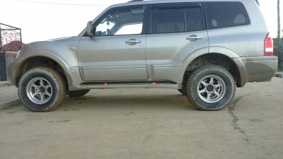

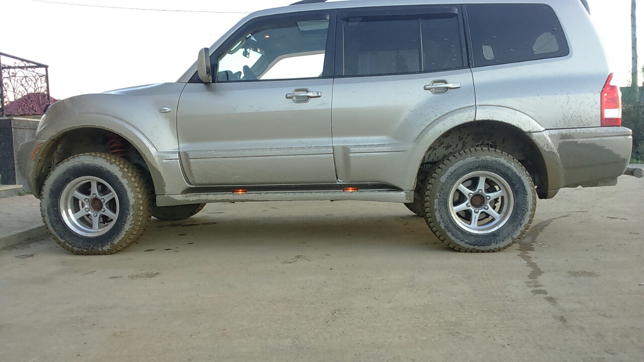

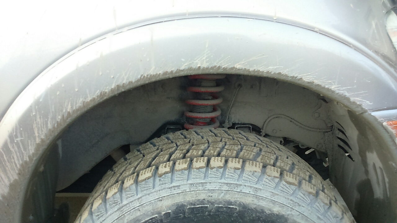

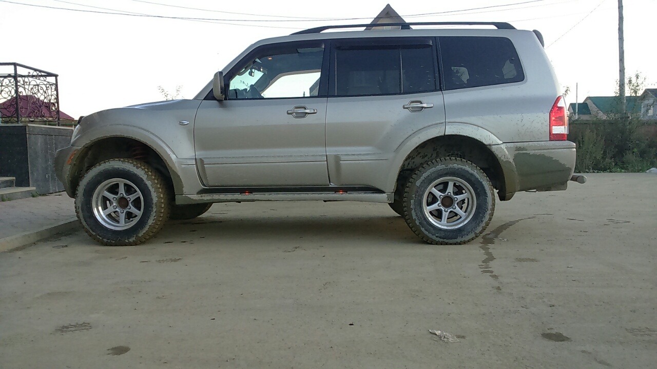

На фото машина с проставками. Ничего не резал.
Ничего не выскочит, чашка глубже. К тому же ,аммо не пустят.
За счет того, что виток входит в проставку(на фото справа - верхняя канавка), там не 5 см, а 3. Минус 1 см - выброшенная штатная резинка*(умножить)на плечо рычага = 3-4 см лифта.
Всё сходится
К тому же субъективно, машинка стала мягче. Наверное резинка сверху имеет полость(на фото справа- снизу) и некоторую податливость.

Ну то есть ты имеешь ввиду, что резинка там получается зажата между наружным и внутренним стаканами и деться ей некуда.Непопаджеро писал(а): К тому же субъективно, машинка стала мягче. Наверное резинка сверху имеет полость(на фото справа- снизу) и некоторую податливость.
А как давно ты их поставил? Есть ли тенденция на просадку?
Резинка одевается на пружину на самый верхний виток и ее хватает на всю окружность?
- Непопаджеро
- Сообщения: 3297
- Зарегистрирован: 03 мар 2015, 00:10
- Откуда: РБ
- Благодарил (а): 147 раз
- Поблагодарили: 148 раз
Re: Посоветуйте пружины и амортизаторы на P3
Вставил месяца два назад. Может чуть больше.Сейчас поищу тему.Наездил уже тысячи 3-4 км в т.ч. и экстримальные покатушки на полигоне были(наверное, с отрывом всех колёс от планеты).
Вот:http://pajero4x4.ru/bbs/phpBB2/viewtopi ... &start=135
Насчет просадки - с точностью до мм не скажу, т.к. после этого добавил расширители колеи. Машина слегка села (в пределах 1-1,5 см).Субьективно - вроде резинка не садится.
Проставок не хватает на всю окружность. Я сначала купил 2 комплекта, чтобы из третьего кольца сделать вставку и посадить на цианокрилат. Но , сняв пружину, понял, что это лишнее. Первый виток опирается на 3/4 поверхности. Ориентируй недостающий сектор на подъем витка и будет ОК.
Проставка с натягом входит в чашку как родная и никуда оттуда не денется. Разве что вытечет через щель между пружиной и чашкой
Только для таких финтов лучше открутить сайленты рычагов . Пружины стягивали ремнями безопасности под прессом, после нагрузки рычагом - разрезали и вытягивали ошметки. Стяжками там фиг поможешь.

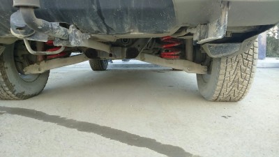

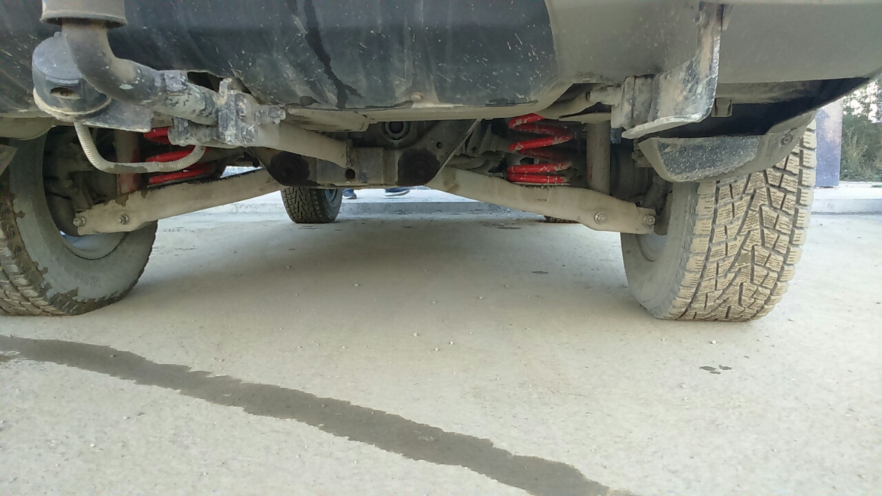

поднял на два дюйма. амортизаторы и пружины усиленные под задние пружины установлена проставка 5см
