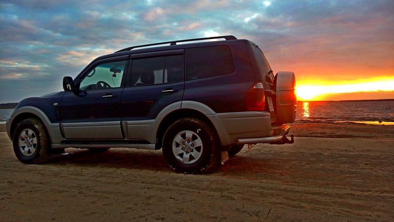

в теме про проставки писал о жигулевских межвитковых резинках.
Если выбросить родные резинки сверху и вставить их - лифт 3-4 см. Как раз выровнять чуть просевший автос.
Становятся идеально,пружина входит плотно, ничего не резал.
Вот как-то так:

На фото машина с проставками. Ничего не резал.
Ничего не выскочит, чашка глубже. К тому же ,аммо не пустят.
За счет того, что виток входит в проставку(на фото справа - верхняя канавка), там не 5 см, а 3. Минус 1 см - выброшенная штатная резинка*(умножить)на плечо рычага = 3-4 см лифта.
Всё сходится :)
К тому же субъективно, машинка стала мягче. Наверное резинка сверху имеет полость(на фото справа- снизу) и некоторую податливость.
