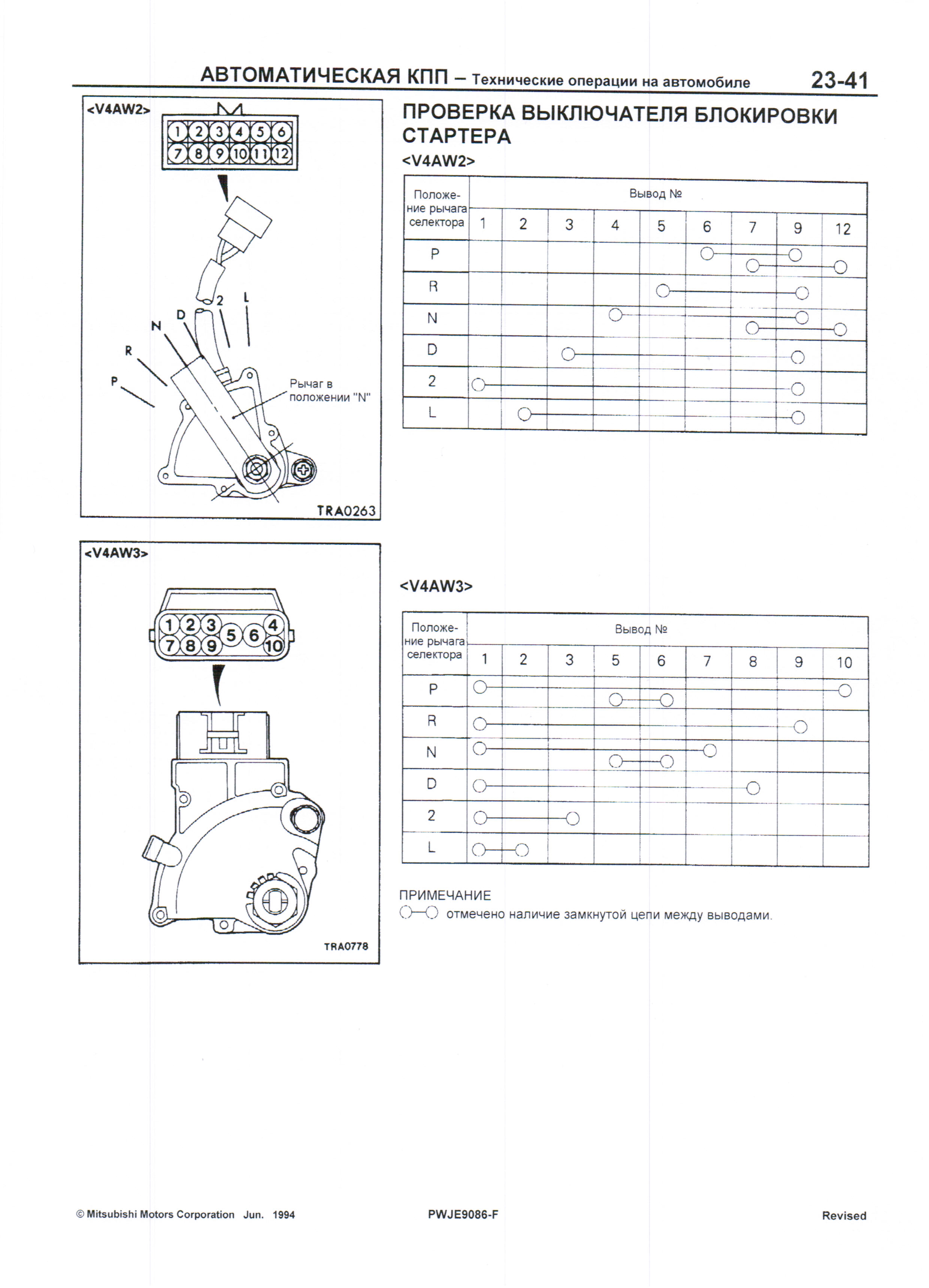

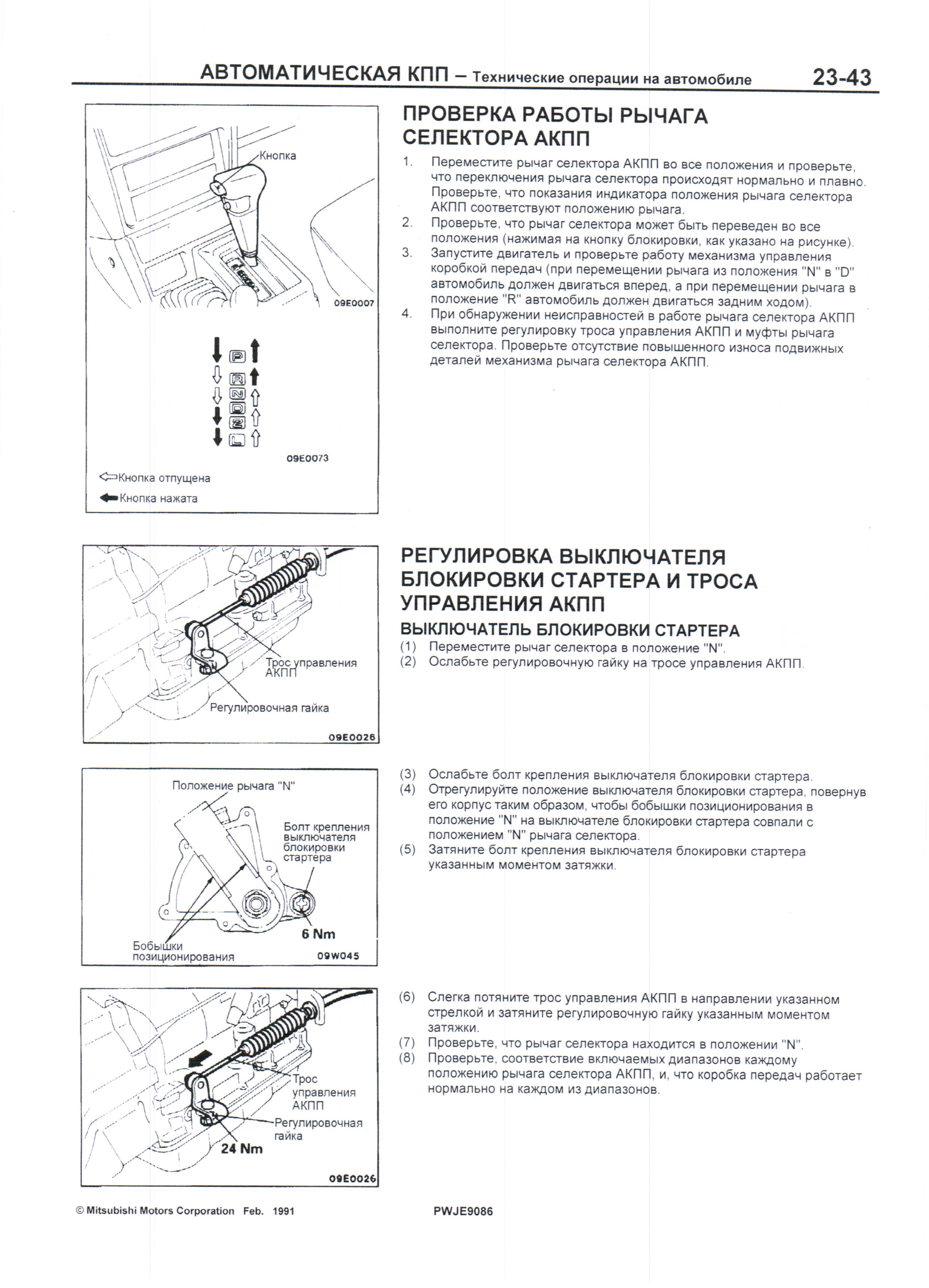

To bubl : Да, оно.
Вот про него, правда это П3, но суть та-же: http://www.pajero4x4.ru/bbs/phpBB2/view ... 59&t=91316
И еще про регулировку:
Последний раз редактировалось Deem-On 28 июн 2014, 19:10, всего редактировалось 3 раза.

нашел эту штуку,открутил винтики,а вот снять ее со штока не смог. вправо влево ходит,а вперед не могу вытащить. может там какой секрет есть?

bubl писал(а):нашел эту штуку,открутил винтики,а вот снять ее со штока не смог. вправо влево ходит,а вперед не могу вытащить. может там какой секрет есть?
Насчет секрета невкурсе, не снимал. А дело точно в нем? Мож для начала прозвонить контакты и проверить работу, вдруг снятие и не потребуется.
