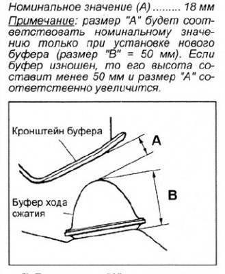

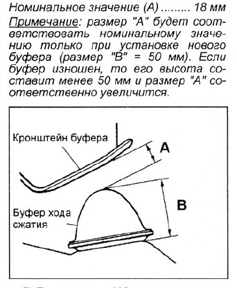

Привет всем!
Смысл затеи (предыстория) - чуть выровнять авто по отношению морда/зад после установки усиленных пружин и новых амиков. Разница была 6 см.
Действие - подкрутил немного торсионы. Было до верхнего отбойника около 30 мм, стало 18. До нижнего было около 25, стало 35. Перед поднялся на ожидаемые 10 мм. Проверил специально давление во всех колесах. Сделал замеры и чуть не упал — разница между расстояниями от земли до арок левой и правой стороны — 20 мм. От земли до центра колеса — одинаковое. Как такое может быть и как это можно вылечить? Единственное, что могу предположить — это проседание подушек на одной стороне. Но как могут просесть ВСЕ подушки одновременно?! Ведь разница одинаковая что спереди, что сзади… Ваши предположения?!
И еще: Расстояние до верхнего отбойника какое должно быть по букварю (не нашел нигде)? Ну еще на пару-тройку мм же торсионы просядут через время, как усядутся на свое место после подкрутки? Будет в итоге - верх 20, низ - 33. А как правильно?

Если б подушки просели, то до центра колеса тоже разное было бы. Скорее всего не ровная площадка была.
В талмуде всё есть - "передняя подвеска", там и про торсионы..Dev писал(а):И еще: Расстояние до верхнего отбойника какое должно быть по букварю (не нашел нигде)? Ну еще на пару-тройку мм же торсионы просядут через время, как усядутся на

Почему это? Как раз до центра колеса одинаковое и было бы. Машина стоит на колесах, которые на раме. Подушки не влияют никак на геометрию размеров. А вот кузов крепится через подушки как раз. Вот если разницы в колесах нет, а в кузове есть, то тут дело не в наклоне площадки, а скорее всего в подушках. Наклон я думаю не так сильно влияет. Машина же не динамически подстраивается под горизонттрёхсотый писал(а):Если б подушки просели, то до центра колеса тоже разное было бы. Скорее всего не ровная площадка была.
Это расстояние между НИЖНИМ ограничителем и отбойником. А между ВЕРХНИМ именно не нашел...трёхсотый писал(а):В талмуде всё есть - "передняя подвеска", там и про торсионы..

Чо?Dev писал(а):Подушки не влияют никак на геометрию размеров.
Ну!Dev писал(а):А вот кузов крепится через подушки как раз.
з.ы. осенило вдруг... до центра колеса от земли чтоли?

Ну да... Прошу прощения, что сразу не уточнил...

А я вот что подумал: Это же измерение без водителя. Если же посадить водителя, то расстояние может быть выровняется? Может так и задумано? Надо проверить сегодня в гараже в обед...
П.С. Оказалось, что уменьшение высоты как раз со стороны водителя... Что же может быть тогда?!
