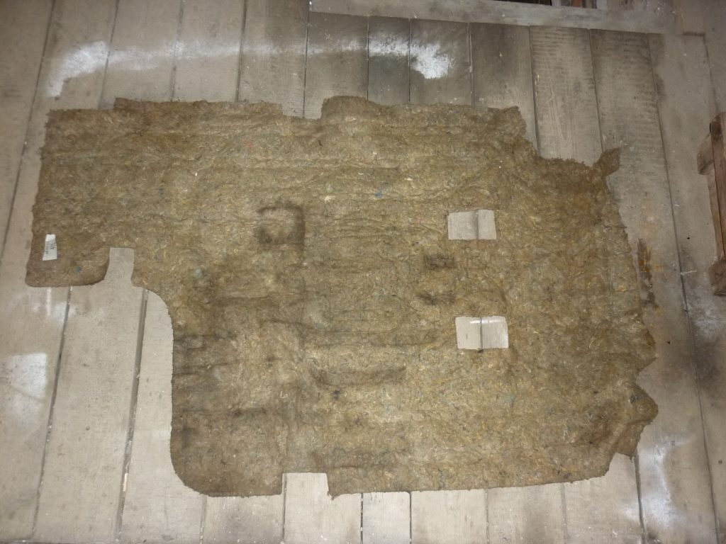

Не думаю. Пол под ковром абсолютно сухой. А туристический коврик не впитывает влагу. Он для того и сделан что бы спать на голой земле. Но проконтролирую летом.KeLeM писал(а):А через год-два будет пост- "Ищу хорошего сварщика!" Ибо все сгниет под такой шумкой!дед61 писал(а):Здоровья всем. Вот автомобилю уж скоро 8 лет, 90 тысч. пробега(даже уж менять хотел на бензинку) а только на этой неделе решил утеплить. Просмотрел варианты и ЦЕНЫ на вибро шумо тепло изоляцию и принял приемлимое решение для себя. Прикупил 5 шт. туристических ковриков, толщина 10мм. и теплоизоляция 2мм. та у которой с одной стороны фольга. Прямо на железо дверей закрепил коврик, а на дверной пластик эту 2мм. изоляцию фольгой внутрь авто. На пол под ковер тоже уложил туристический коврик. Не знаю, насколько эффективно будет, но думаю не хуже чем было.

Не сравнивай наши условия и условия у них.KeLeM писал(а):А через год-два будет пост- "Ищу хорошего сварщика!" Ибо все сгниет под такой шумкой!дед61 писал(а):Здоровья всем. Вот автомобилю уж скоро 8 лет, 90 тысч. пробега(даже уж менять хотел на бензинку) а только на этой неделе решил утеплить. Просмотрел варианты и ЦЕНЫ на вибро шумо тепло изоляцию и принял приемлимое решение для себя. Прикупил 5 шт. туристических ковриков, толщина 10мм. и теплоизоляция 2мм. та у которой с одной стороны фольга. Прямо на железо дверей закрепил коврик, а на дверной пластик эту 2мм. изоляцию фольгой внутрь авто. На пол под ковер тоже уложил туристический коврик. Не знаю, насколько эффективно будет, но думаю не хуже чем было.
Отправлено с моего Nexus 6P через Tapatalk
Вон Мишка с Надыма приезжает, рама как новая.
Потому как соль он только здесь видит

Из-за неплотного прилегания будет образовываться конденсат, а испаряться он будет ооочень долго, даже скорее накапливаться, т.к. пенка не пропустит влагу наружудед61 писал(а):Не думаю. Пол под ковром абсолютно сухой. А туристический коврик не впитывает влагу. Он для того и сделан что бы спать на голой земле. Но проконтролирую летом.KeLeM писал(а):А через год-два будет пост- "Ищу хорошего сварщика!" Ибо все сгниет под такой шумкой!дед61 писал(а):Здоровья всем. Вот автомобилю уж скоро 8 лет, 90 тысч. пробега(даже уж менять хотел на бензинку) а только на этой неделе решил утеплить. Просмотрел варианты и ЦЕНЫ на вибро шумо тепло изоляцию и принял приемлимое решение для себя. Прикупил 5 шт. туристических ковриков, толщина 10мм. и теплоизоляция 2мм. та у которой с одной стороны фольга. Прямо на железо дверей закрепил коврик, а на дверной пластик эту 2мм. изоляцию фольгой внутрь авто. На пол под ковер тоже уложил туристический коврик. Не знаю, насколько эффективно будет, но думаю не хуже чем было.

Поглядим летом. Спорить не буду. Но если рассуждать так, (о конденсате) то почему пол сухой? Ковролин тоже влагу не пропускает и образованию конденсата должен способствовать.

Ковролин пропускает и воду и не говорю уже о паре, а вот пенка, точно не пропустит. Погуглить тему плохо прикатанной шумки и последствия этого... В общем я предупредил, следите за влажностью под такой шумкой, а то есть огромные шансы получить ржавый пол...дед61 писал(а):Поглядим летом. Спорить не буду. Но если рассуждать так, (о конденсате) то почему пол сухой? Ковролин тоже влагу не пропускает и образованию конденсата должен способствовать.

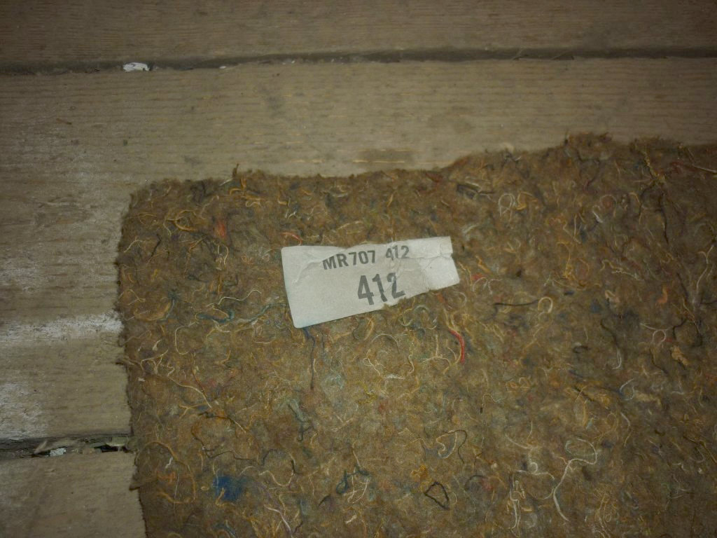

Летом была проведена ревизия пола салона на предмет наличия сырости. Ребята СУХО ВСЕ !!!! .SNOOPER писал(а):Не сравнивай наши условия и условия у них.KeLeM писал(а):А через год-два будет пост- "Ищу хорошего сварщика!" Ибо все сгниет под такой шумкой!дед61 писал(а):Здоровья всем. Вот автомобилю уж скоро 8 лет, 90 тысч. пробега(даже уж менять хотел на бензинку) а только на этой неделе решил утеплить. Просмотрел варианты и ЦЕНЫ на вибро шумо тепло изоляцию и принял приемлимое решение для себя. Прикупил 5 шт. туристических ковриков, толщина 10мм. и теплоизоляция 2мм. та у которой с одной стороны фольга. Прямо на железо дверей закрепил коврик, а на дверной пластик эту 2мм. изоляцию фольгой внутрь авто. На пол под ковер тоже уложил туристический коврик. Не знаю, насколько эффективно будет, но думаю не хуже чем было.

Тур коврик влагу в себя впитывает хорошо. И это есть очень, очень плохо...

Для начала нужно убедиться, что это именно конденсат, а не протечка коврика и т.п.GRINDERS писал(а):У меня беда с водительским ковриком. При езде по пробкам пол нагревается и скапливается конденсат между ковролином машины и резиновым ковриком. Прилично. Если было бы чуть чуть то и не заморачивался. В сентябре ковер был совсем мокрым,сушил 4 дня. Может тоже пенку постелить ,тур.название или изофол по науке ? Надоела вода под ногами.
Или посоветуйте как убрать этот конденсат.
Если действительно конденсат, то желательно утепляться. Есть такое понятие "точка росы".
Дык вот нужно чтобы эта точка находилась в утеплителе. Чем утепляться? - вопрос вероисповедания... Но моё ИМХО, желательно использовать что-то текстильное и не натуральное, чтоб могло хоть немного, но дышать, и при этом не гнить, источая запах подвала. Не видел что используется в пыжиках последних лет, но в моём старичке штатные утеплители вглядят примерно так как на фото (общий и крупный план). Можно добиться результата просто увеличивая его толщину, пусть даже не по всей площади, а где это возможно...

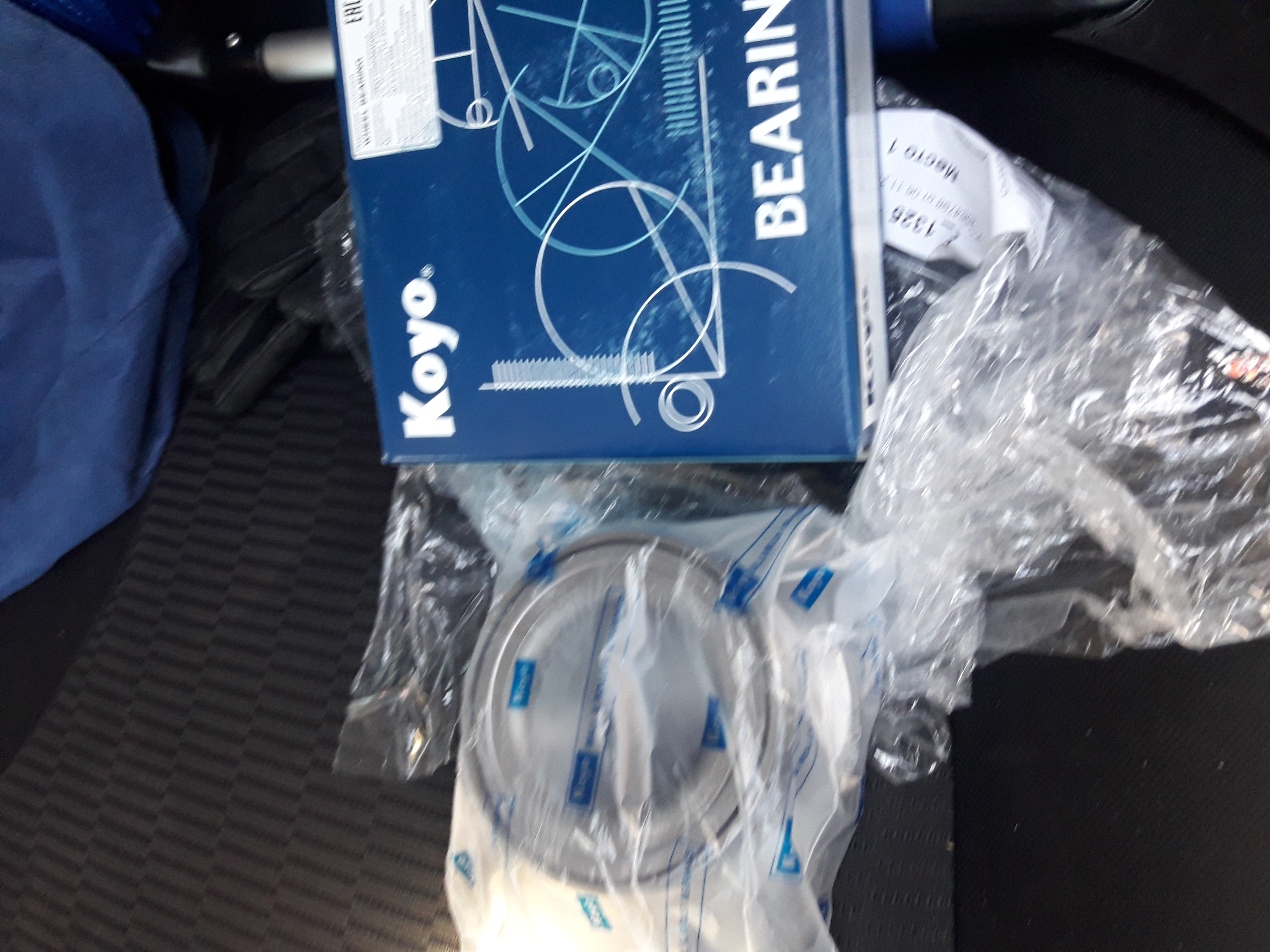

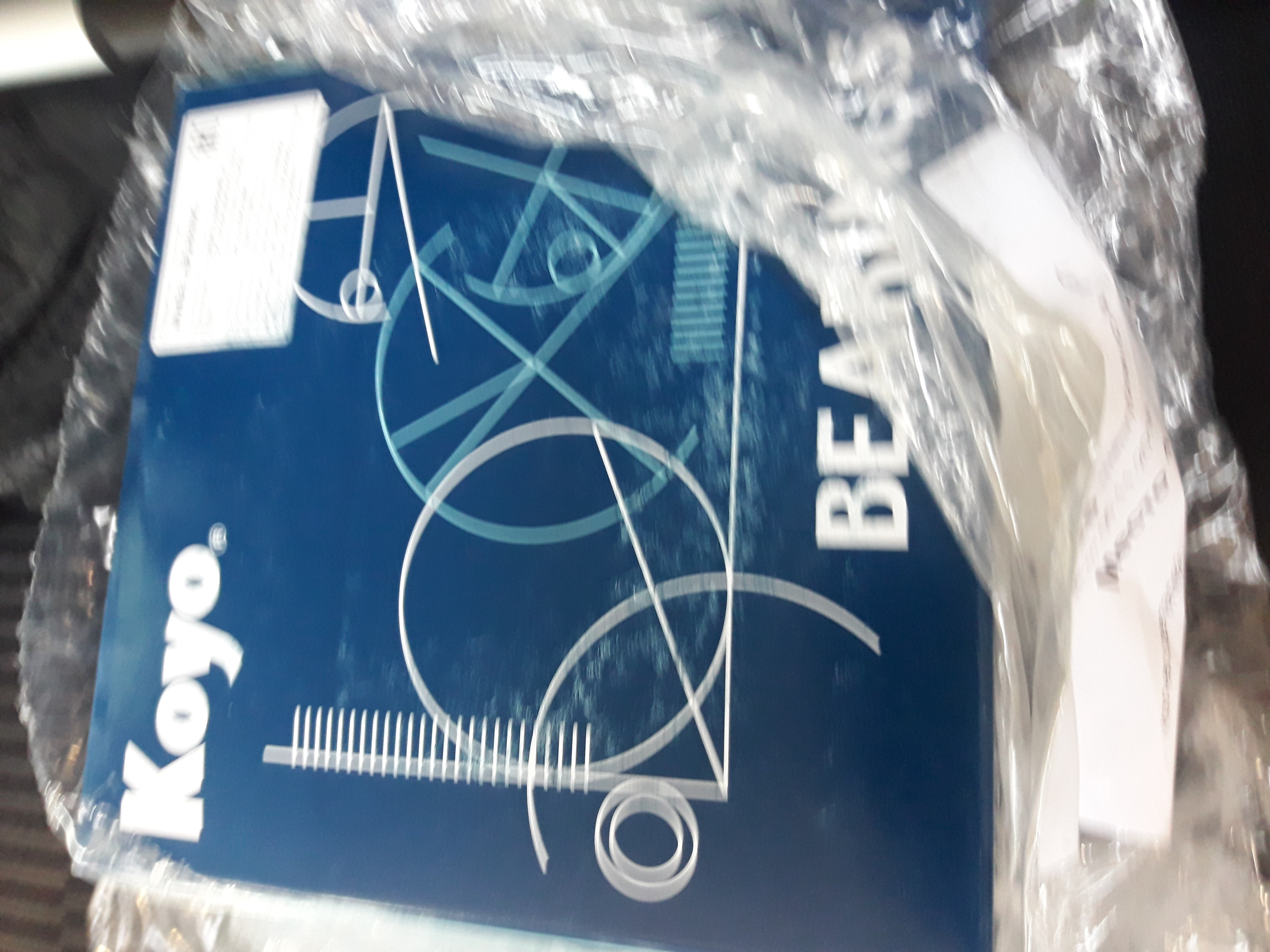

Заменил подшипник передней правой ступицы. KOYO 2DUF050N7- 3 744.00руб. покупал в Автодоке. Были предложения от Андрея ( то что на форуме под ником julik-1) Ступица переднего колеса - 7360.00 х 2 =14720.00 оригинал или 5260.00 х 2 =10520.00 FEBEST, с категорическим отрицанием, что подшипников вааще не бывает, только ступица в сборе. В доказательство фото
Самому в гараже можно сделать замену подшипника, при наличии пресса, болгарки, больших тисов и не кривых рук. У меня вроде все есть кроме пресса (зато есть большая кувалда), но не решился. Ребята на СТО в 4 руки за 2 часа и 1500руб. сделали.

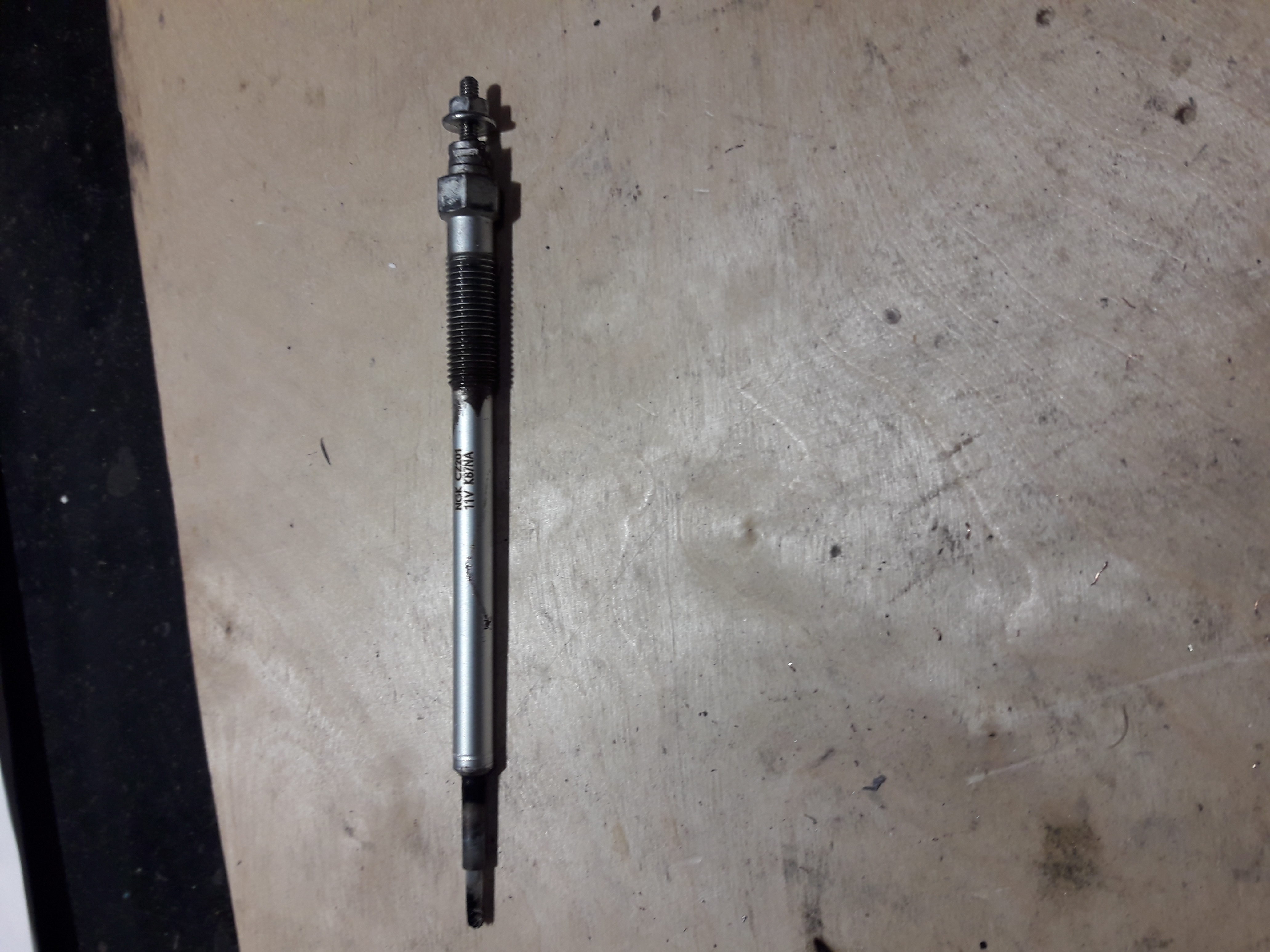

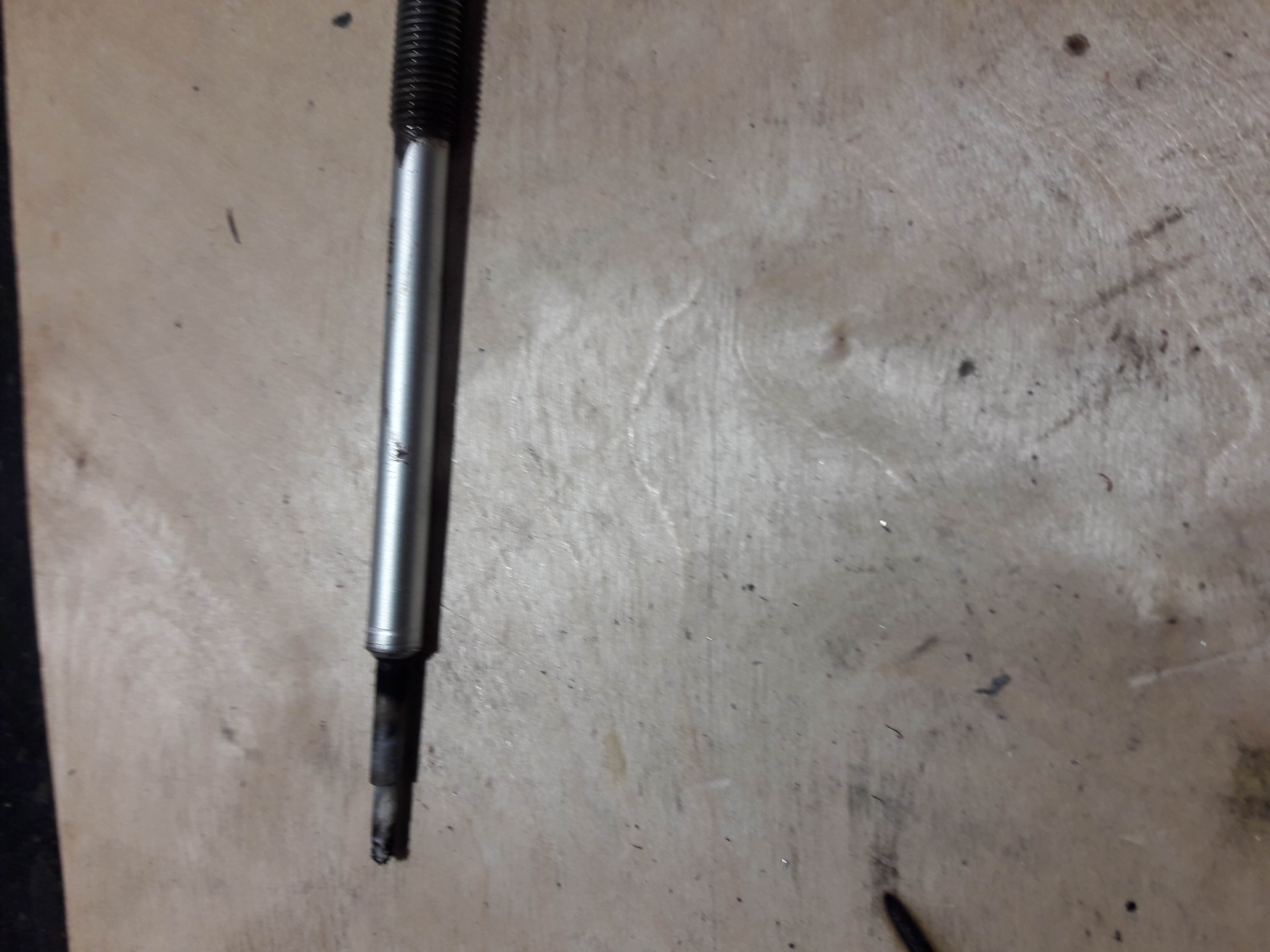

Заменил свечи накала на NGK CZ251. Пробег 100125км. Все старые хорошо открутились, на резьбу новых нанес спец. смазку. Со свечёй №3 пришлось повозиться. Впускной коллектор освободил от 3-х точек крепления отжал чуть, и все получилось.

Что можно сказать о работе дизеля на основании состояния свечи накала (это еще рабочая свеча, но заменил все 4 )
