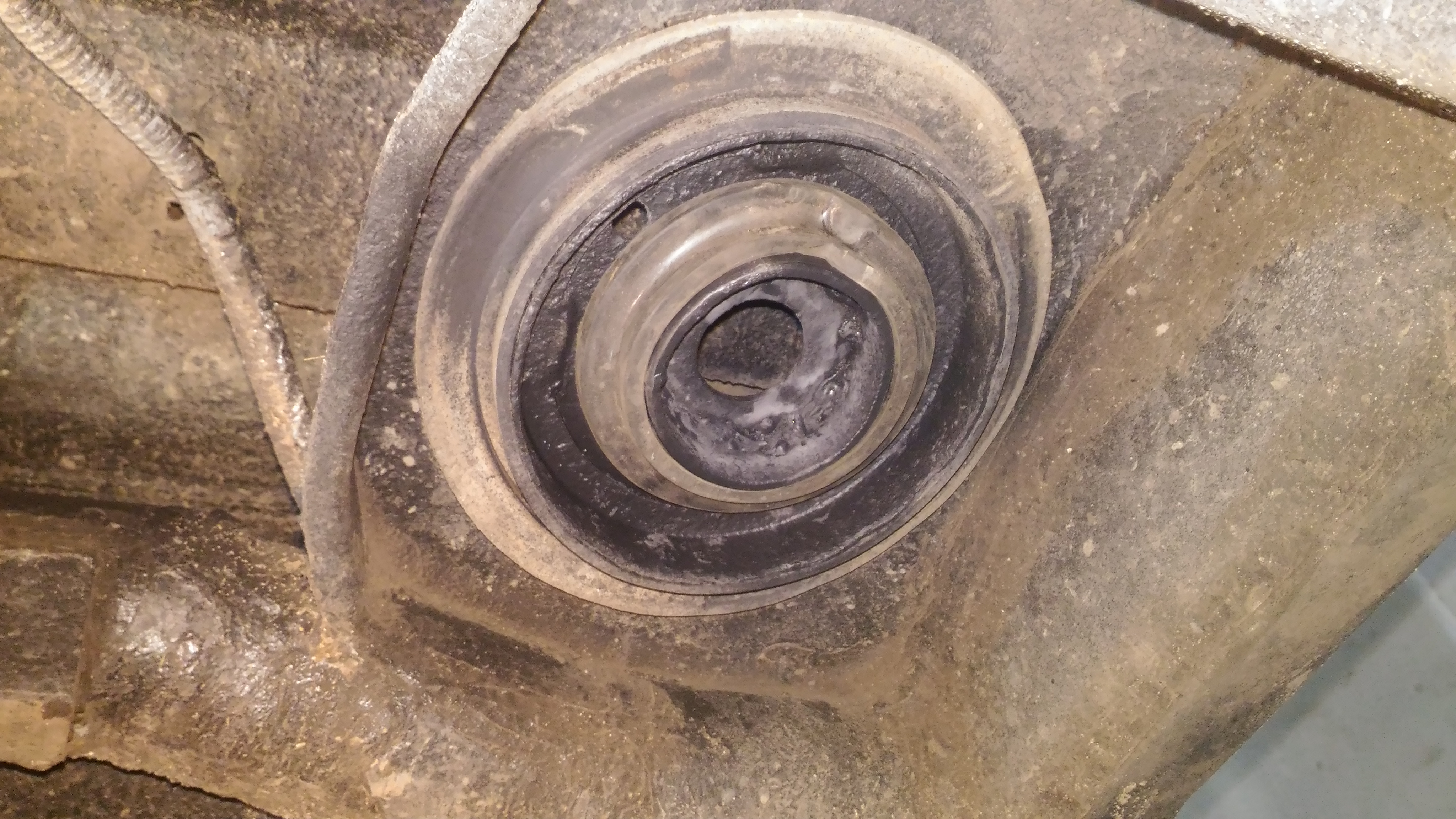

Я не стал дожидаться, сделал так.....Passim писал(а):Недавно залез под машину и увидел такую хрень
Проехал всего месяц-полтора после установки пружин, на бездорожье не был. Вот думаю теперь приварить еще и сверху направляющие.

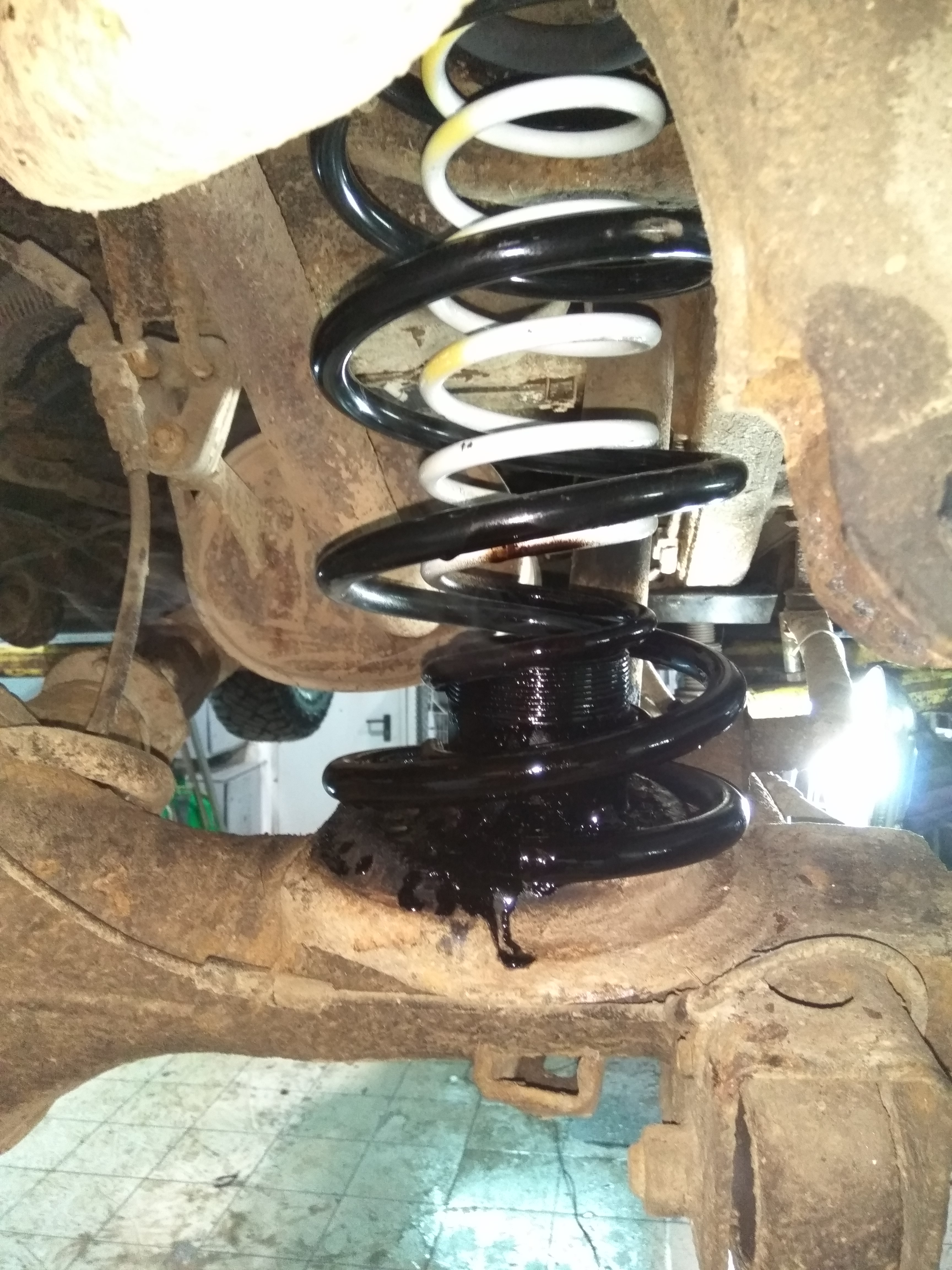

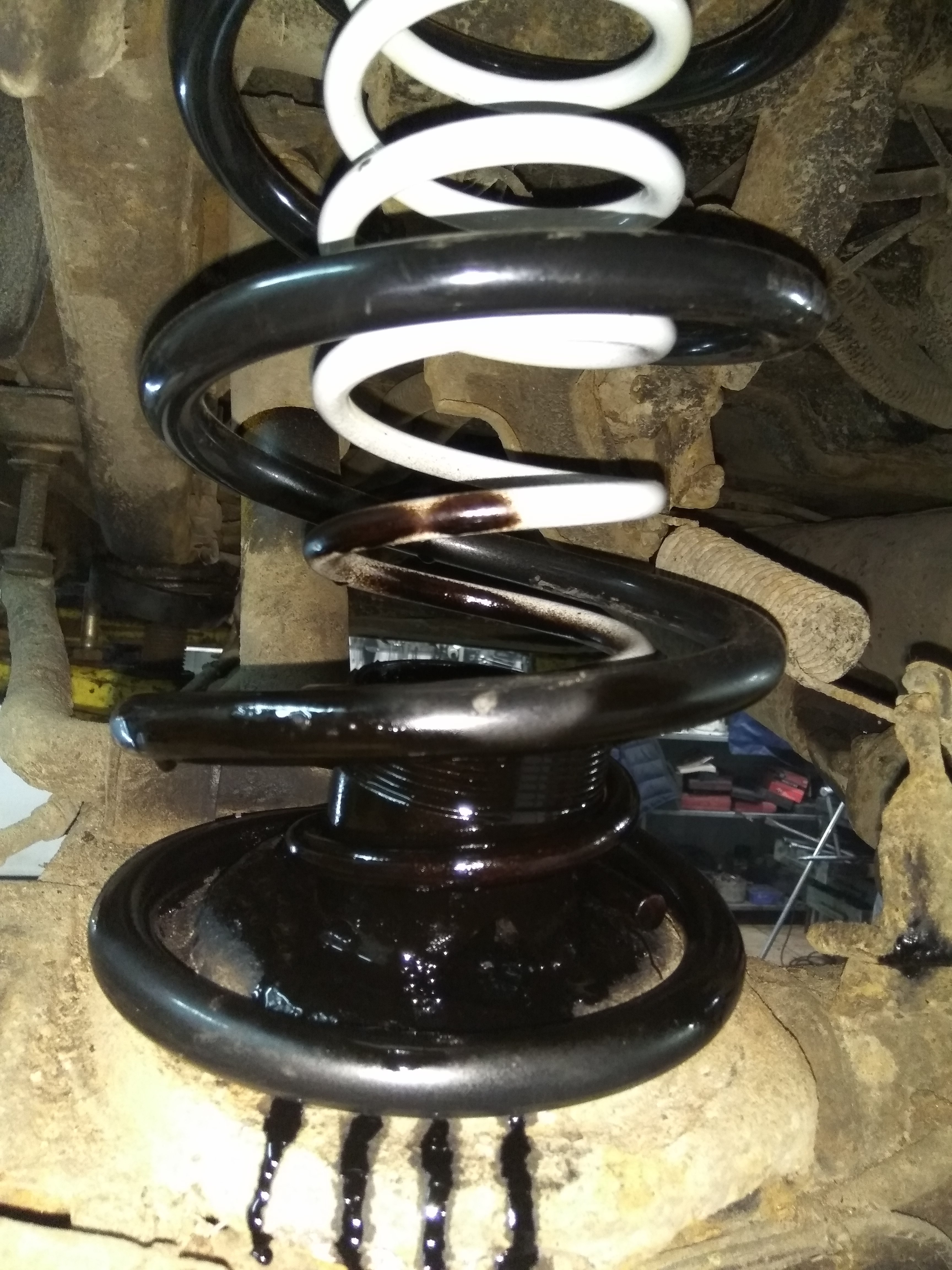

подняли машину, одна пружина оказалась лопнувшей
поставил новые Каяба и вколхозили внутрь от Оки, куски трубы от сгонов каких то я купил на рынке
зад поднялся на 7 см но я еще не ездил
все сделали в сервисе Романа Голубева) т. ч. обращайтесь) уже знают как) вкорячить))

страшное все на фото))) но не верьте глазам своим)) там все в антикоре толстом, просто пыль налипла)))езжу редко
сверху куски шланга надел, чашки Оковские не стал ставить

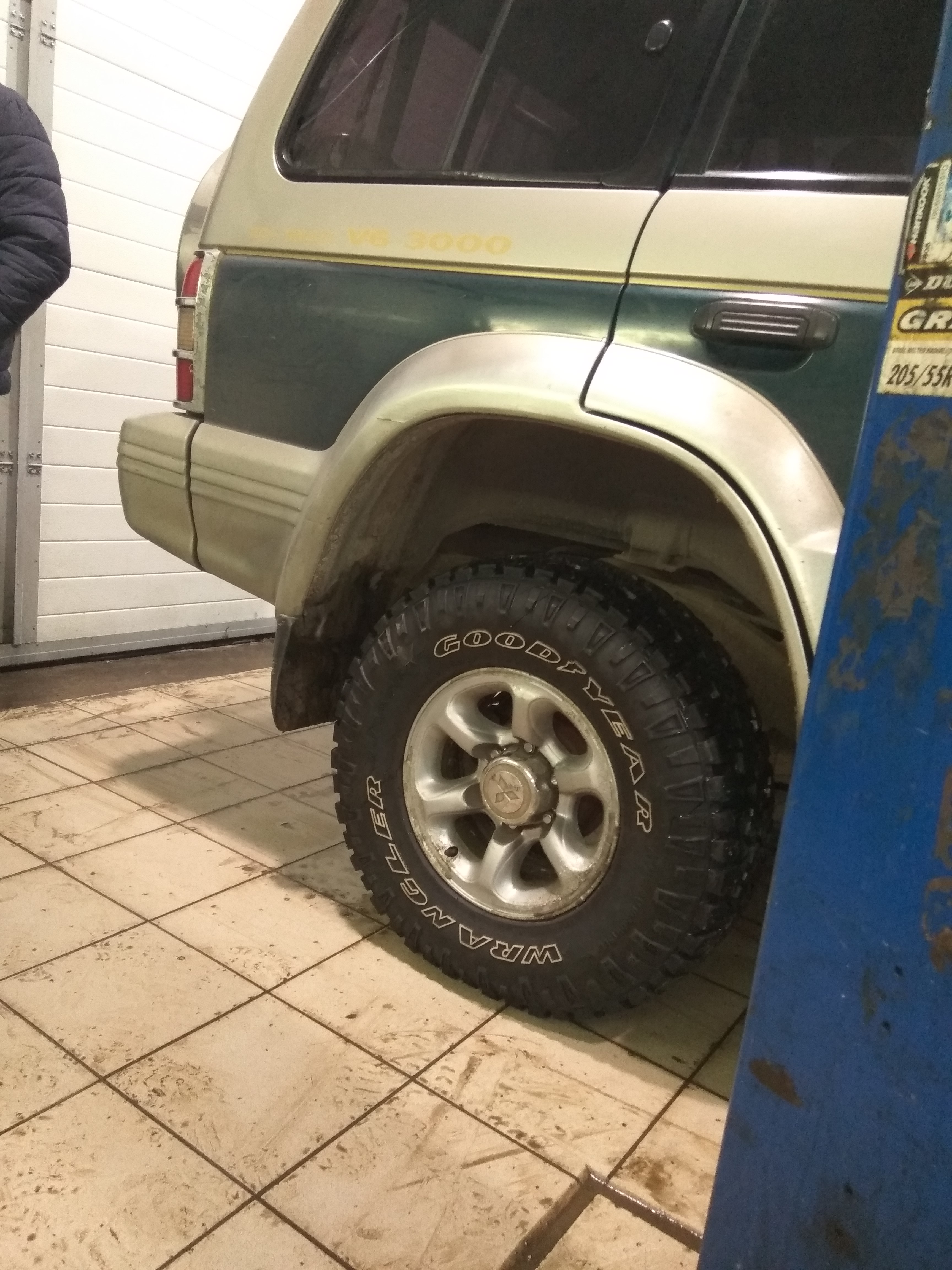

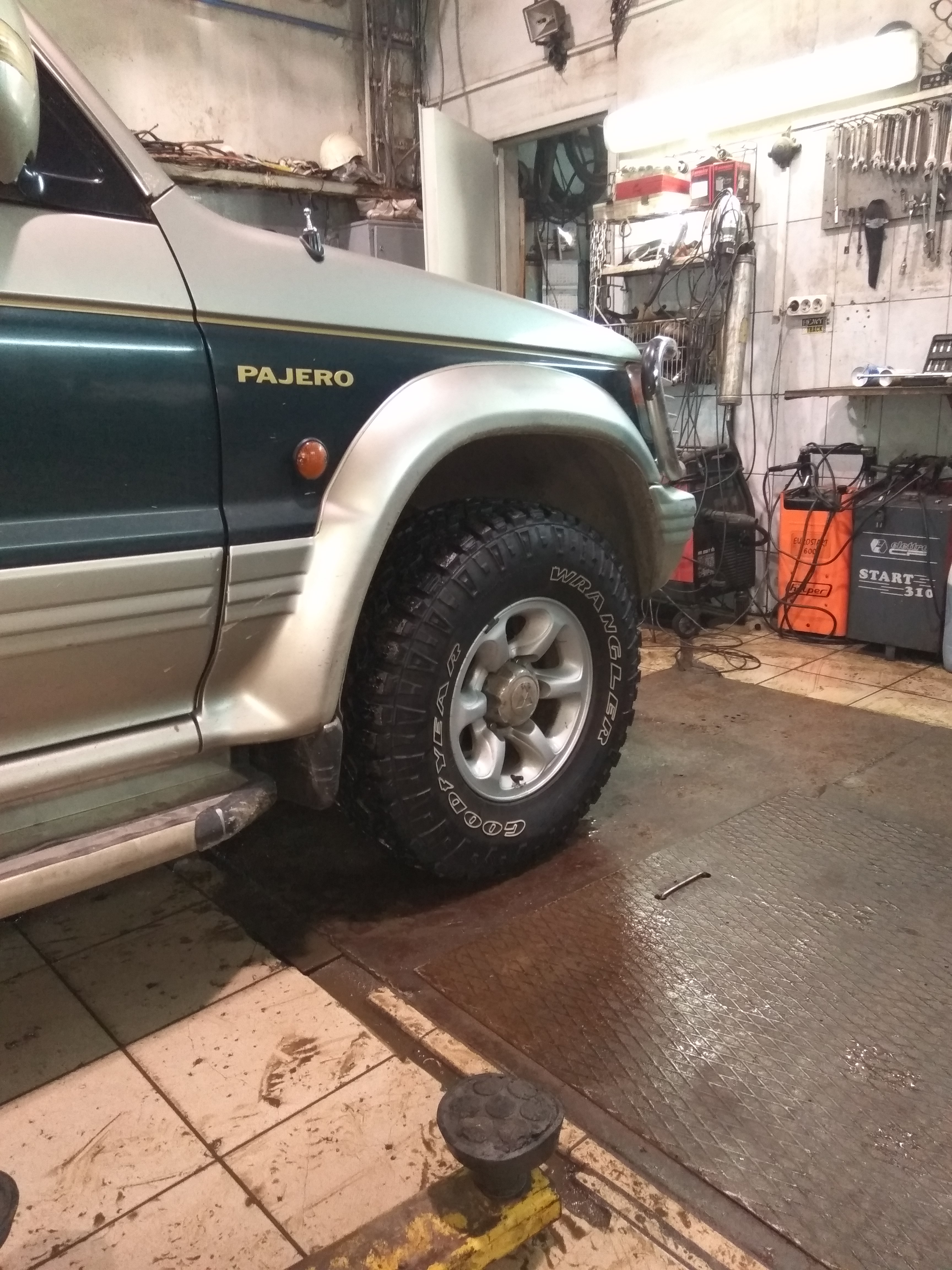

а с передком что?!
- Ant321
- Сообщения: 6561
- Зарегистрирован: 01 окт 2010, 19:02
- Двигатель:: 6G72 24кл.
- Мой автомобиль(и):: разные в т.ч. и П2
- Откуда: г.Москва ЦАО
- Благодарил (а): 100 раз
- Поблагодарили: 111 раз
Re: про задние пружины
перед 86 так и остался
колеса 31/10,5/15
колеса 31/10,5/15

Не видно на фото, а на верх трубы кусок варили к раме?Ant321 писал(а):страшное все на фото))) но не верьте глазам своим)) там все в антикоре толстом, просто пыль налипла)))езжу редко
- Ant321
- Сообщения: 6561
в верху нет
в штатные чашки вставил
если будет смещаться то надо будет так же делать
