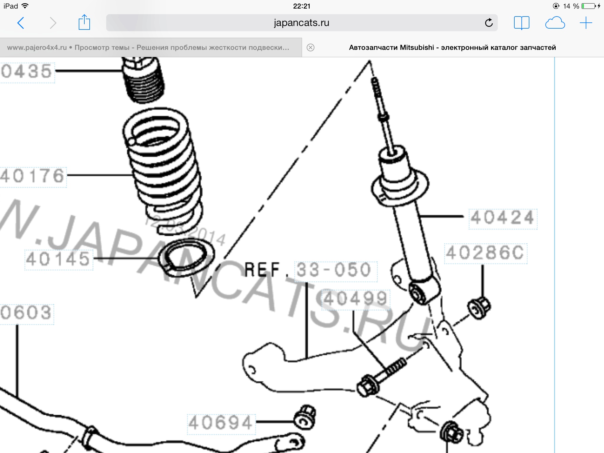

Доброго времени суток всем.
ребята, у кого машина стоковая, кто еще не перебирал стойки или кто помнит скажите пожалуйста...
в общем приехал клиент на жалобу что при проезде лежачего полицейского при ходе отбоя передняя подвеска издает металический такой лязг.одиночный. все облазил, подвеска в норме. Но заметил такую штуку. Замок пружины на левой передней стойке расположен ссзади колеса по ходу движения автомобиля. На правой стороне спереди колеса.
У меня оба замка и на правой и на левой стоках замок расположен спереди колеса по ходу движения. Посмотрите у кого как?
Евгений

У меня тоже дребезг такой при проезде по лежачим полицаям. К ОД еще не обращался. А там защита днища стоит?

А что есть замок пружины? Где смотреть?

Да, защита стоит. Но это не она. Снимали и ездили без нее.
замок пружины это выступ, в который упирается нижний виток пружины.
Евгений

JeeperCreeper писал(а):А что есть замок пружины? Где смотреть?
Я так думаю это выступ куда упирается(если сильно и резинка протерта, то будут "щелчки" при проезде через неровности, как правило у тех кто менял пружины или снимал их, чаще сзади это происходит) край (конец)пружины.

Delika379 писал(а):Доброго времени суток всем.
Посмотрел на своей.
Левая по ходу (если сидеть за рулем) замок вперед,правая-назад.
Именно так как на картинке:
