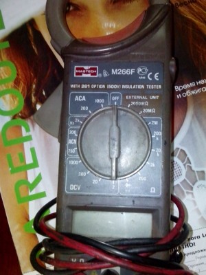

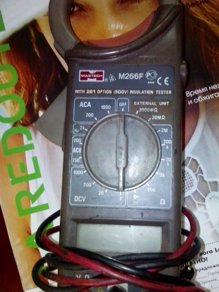

Теперь к моему вопросу,есть у меня приборчик такой,был у меня когда то в штате электрик,я ему покупал с крабами этими.Как дальше и пользоваться,куда переключить переключатель,что дальше делать,обжать этими крабами +провод которой от АКБ идёт???И сами провода куда воткнуть?
Вот нормальная картинка

Что-то я не вижу на твоём мультиметре режима для замера постоянного тока, он должен обозначаться DCA вот для напряжения ACV-замер переменного напряжения и DCV-замер постоянного напряжения, а по току вижу только режим ACA- это замер переменного тока, а DCA нет. Может они объединены в этом мульте х\з, надо инструкцию читать, а она скорее всего на аглицком языке. Ну и если выяснишь. что этот девайс умеет мерять постоянный ток, то надо ещё правильно провода подключить. Чёрный по любому в гнездо COM, а вот красный надо точно не в то гнездо, где Ом и V нарисованы, а в другое, по хорошему там должна быть буква "А" амперы, а у тебя х/з чё там изображено, жёлтым цветом на фотке нихрена не читается. Короче говоря если мультиметр может мерять постоянный ток, то надо снять минусовую клемму с АКБ и подключить мульта в "разрыв" между клеммой и массой авто и тогда мультиметр будет мерять ток. Нужно отключить все потребители, как правило эти китайские мульты рассчитаны на ток не выше 10А. Если будут какие потребители включены и ток пойдёт больше 10А, то моментально провода у мульта нагреются и он сгорит или предохранитель в нём или весь девайс. С аккумулятором и с машиной при такой ошибке ни чего не произойдёт, можешь не бояться.

Разрядность шкалы токовых клещей: 2000 отсчетов
Постоянное напряжение: 2/20/200V: ±0.5%, 1000V: ±0.8%
Переменное напряжение: 200/700V: ±1.0%
Переменный ток: 20/200: ±2.0%, 1000A: ±3.0%
Сопротивление: 200/2K/20K/200K/2MΩ: ±1.0%
Частота: 2KHz: ±1.5%
Прозвонка соединений
Диодный тест
Измерение сопротивления изоляции 20MΩ: ±2.0, 2000MΩ: ±4.0%*) *) С опционной приставкой Mastech M261
>> инструкция на токовые клещи серии M-266 (106.76 Kb)
Токовые клещи Mastech M266F являются одними из серии профессиональных измерительных приборов и способны выполнять следующие функции:
измерение переменного тока, измерение постоянного и переменного напряжения и измерение сопротивления со звуковой прозвонкой.
При использовании специальной приставки (измерителя сопротивленич изоляции Mastech M261) токовые клещи Mastech M266F позволяют производить
измерение сопротивления изоляции.
Кроме этого токовые клещи Mastech M266F позволяют измерять частоту.
А так проще будет понять.Мульта нет,есть сигналка Пандора лайт и ГУ китайское,всё.

Тот, что выше постоянный ток не измеряет. Им не удастся. Нужен обычный мультиметр. В нем обычно есть отдельно выход на измерение тока до 10А.

Некуда крутилку на твоём приборе ставить. В твоей инструкции написано, что им только переменный ток мерять можно, а тебе постоянный замерить надо. Купи мультиметр китайский, где есть режим DCA он 3 копейки стоит и тогда замеришь,крутилку ставить в режим DCA. Как уже написали подключать в разрыв между массой и "-" клеммой АКБ. Провод снимаешь с "-" клеммы АКБ и один провод мультиметра к "-" АКБ, второй провод к массе автомобиля. Какой куда не помню, да и разницы особой нет, показания замера будут одинаковые при любом подключении, только если неправильно подключишь, то показание на табло мультиметра будет со знаком "-".
