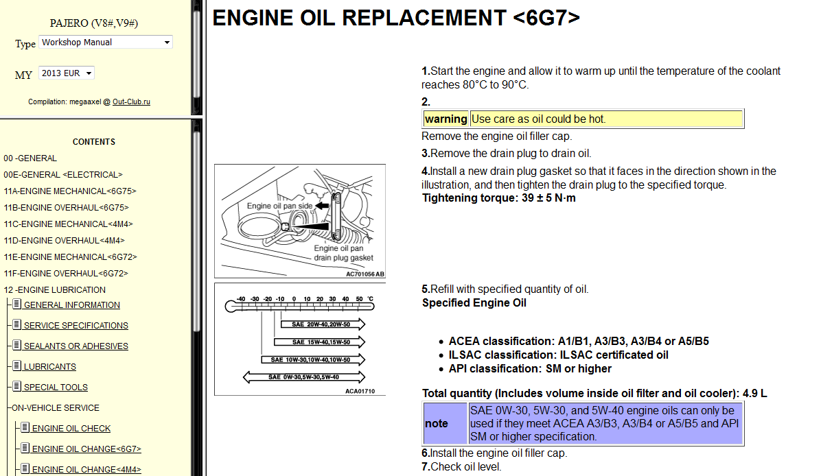

Показали? Хрен там. Зайди на любой сайт производителя масел, выбери страницу "подбор по авто" и кури. Папироску только не проглоти)))

Для тех, кто в танке. Выделено синим цветом. Мануал не дилерский, а производителя.
Расширь линию обзора- читай не Рунет, а Инет.

это я и в Руководстве и в этом баяне читал..., жизнь не стоит на месте
ОД пошло дальше...
, хотелось бы познать мотивацию
, можно было бы написать в ММС, но может люди уже знают..., да и не носит это неотложный интерес... - факультатив
