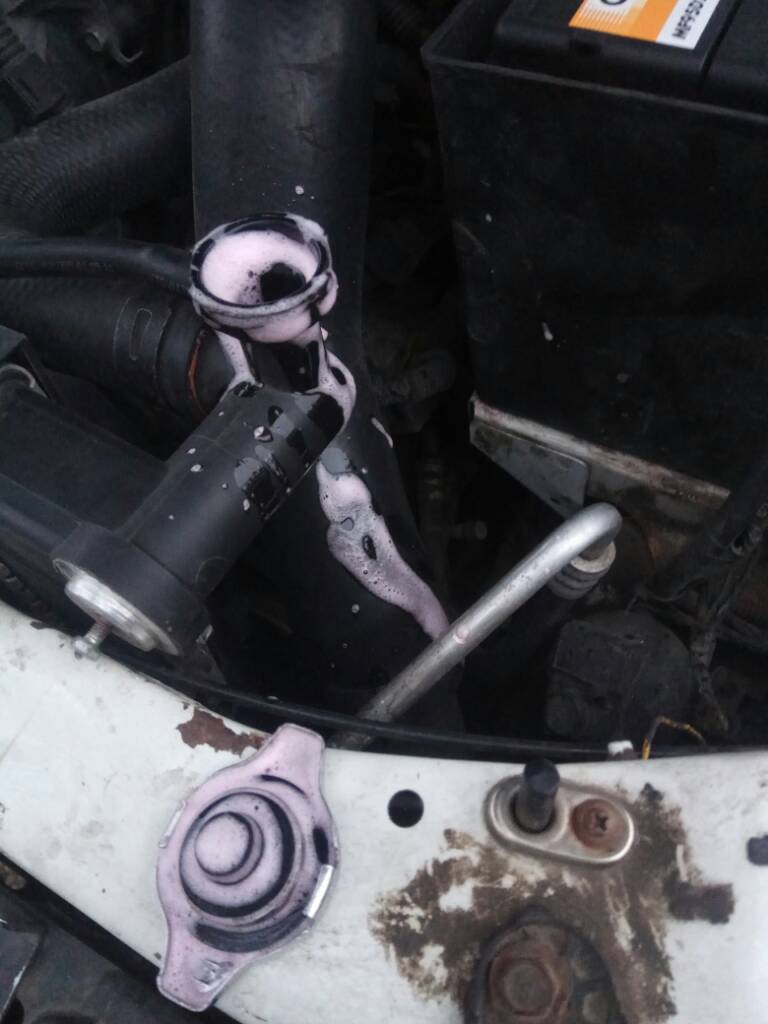

Итак, механика, пробег уже почти 90 - две недели назад заметил работающий электровентиль (кондей не включал). Ну по стандарту - сдал на чистку радиаторов - не помогло. Заменили термостат - та же шляпа, но сегодня увидел четкий ручеек пузырьков по стенке бачка и антифриз выдавило почти под крышку. Приехали.
Написал в суппорт ммс, записался на послезавтра в рольф-юг, посмотрим что скажут.
Крышку не менял. второй владалец, машина 12 года, сервисную пролюбил.
Повезет хорошо, не повезет, сдам местным (тинао) на смену прокладки.
сколько по срокам официалы меняют двигатель, если вдруг повезет?
проверил после остывания - жижа никуда не ушла. попробовал открыть крышку радиатора - начало булькать в расширительный и туда еще больше выдавило жижы. Что сделать для временного фикса? перелить из бачка в крышку радиатора? при работе двигателя можно крышку радиатора открывать?

Пузырики продолжились, а еще разок стрелка вверх поползла - первый раз увидел. Вчера сдал на дефектовку и заключение по гарантии. Напрягло что ценник на разбор - 50 штук, будем надеяться что это прорыв газов там где нужно =))
Скорее всего будут менять шортблок, т.к. двигатель очень долго ждать (до полугода). По срокам месяц-полтора обещались.

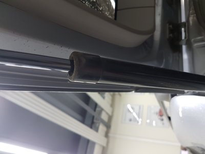

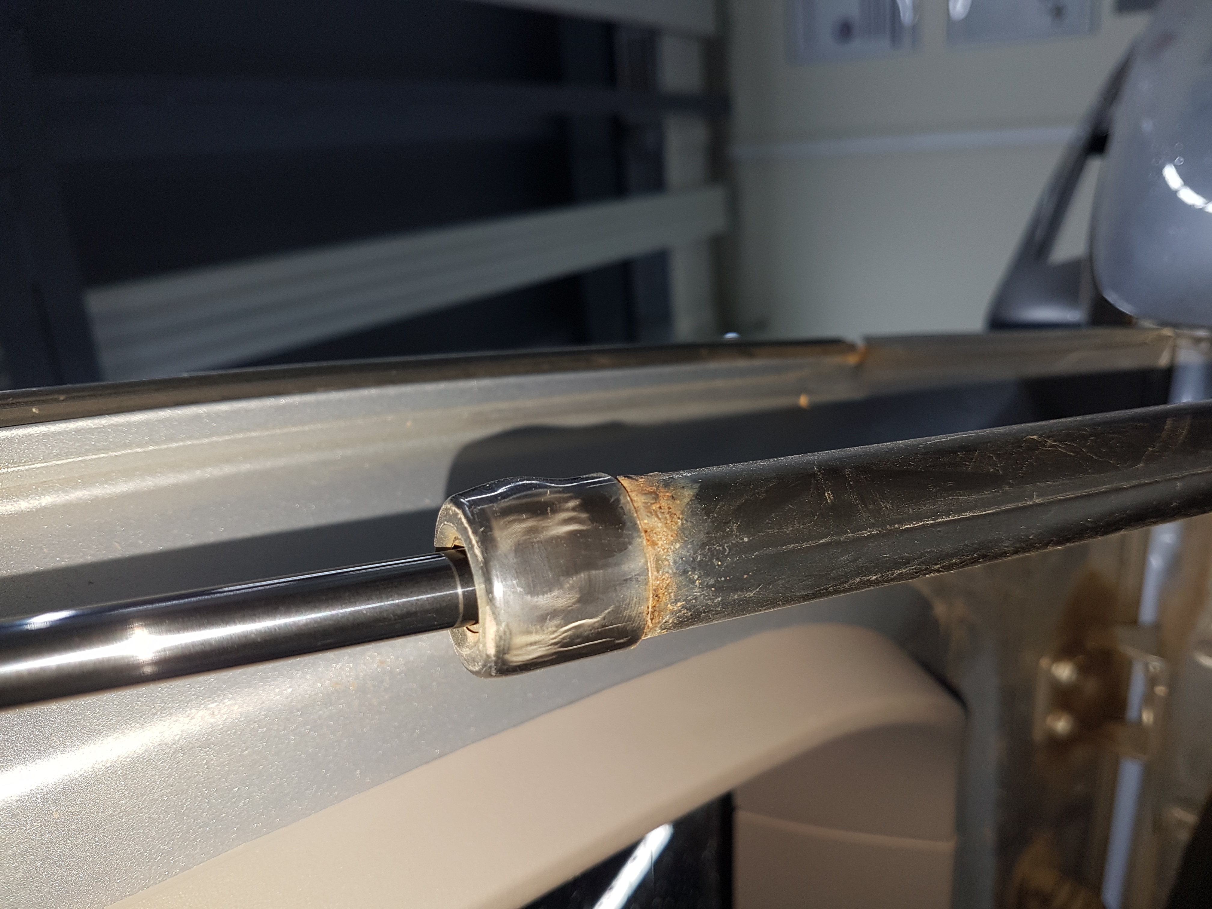

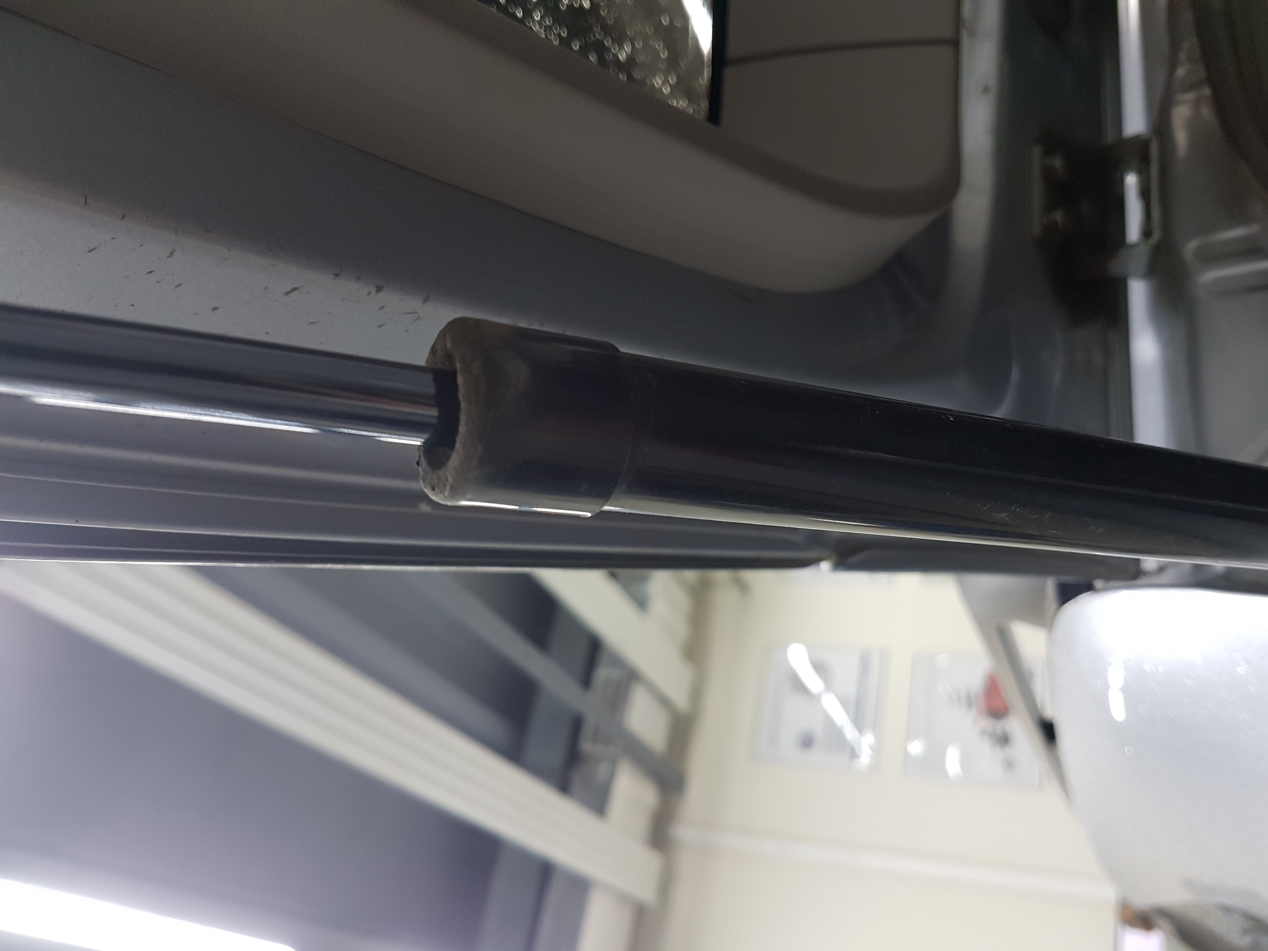

Всем привет.Вот и я наконец-то доехал до Рольфа,заменили газ.упоры 5-двери.
Поинтересовался почему меняют,сказали очень много случаев,когда они взрываются.При входе(соединении) штока и трубки с газом,есть колпачёк,он из пластика,вот его сначала раздувает и далее бага-бум,взрыв.На новых,этого колпачка уже нет.
На первом фото нормальный колпачёк,на втором,он уже раздулся,так что вовремя приехал на замену.
