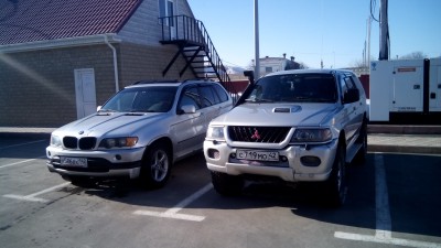

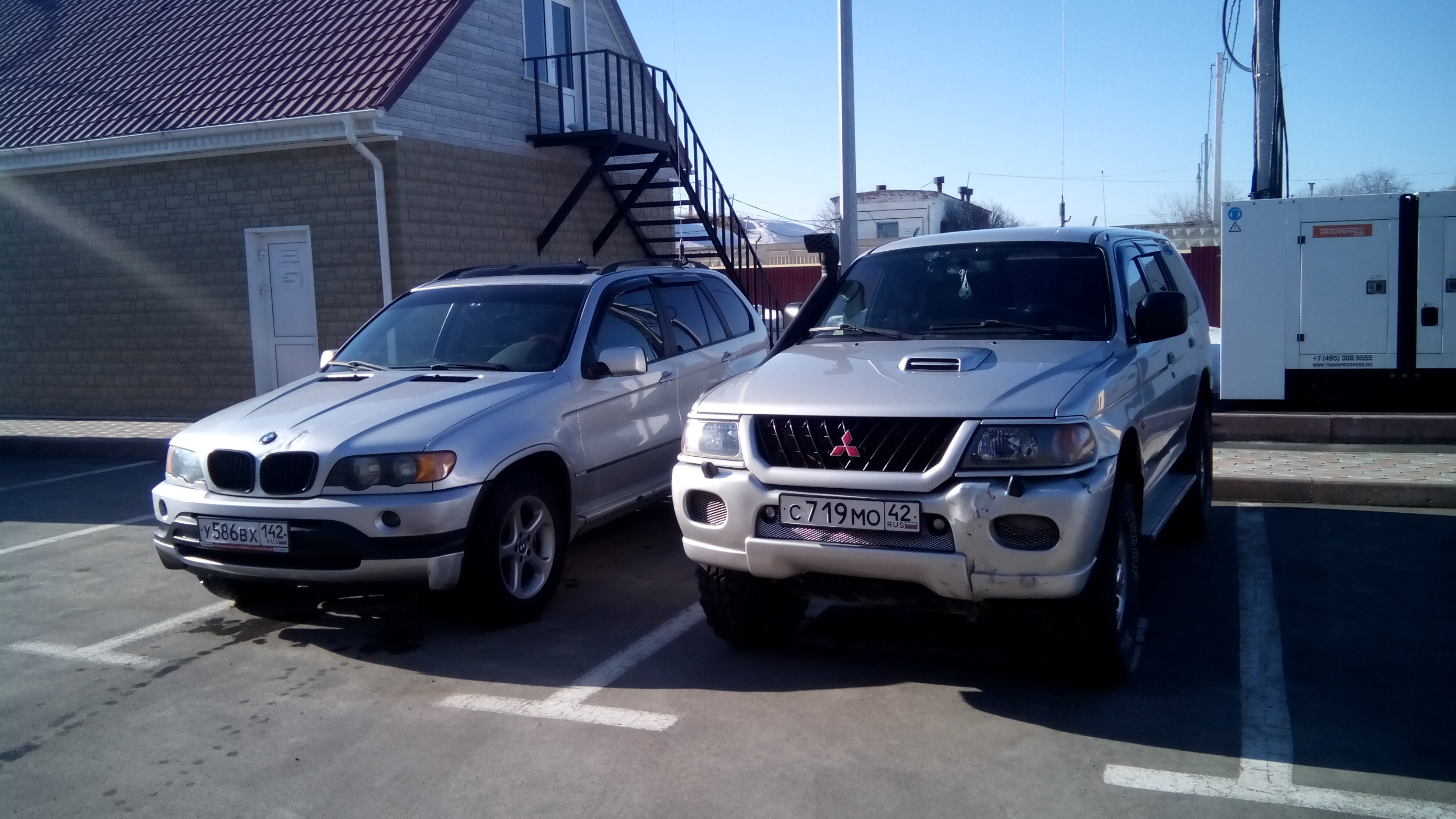

Re: О вылете колёс. Что, как и почему.
Нормально будет. Поставил штатные кукурузера 80 диски ЕТ 0. Хотелось бы "поминусовей". Резина тоже 285/75/16Витёк82 писал(а):Мужики подскажите по размерам диска а то надо уже на лето переходить Резина буде 285-75-16, диски 8x16/6x139.7 ET-13 DIA 110.5, сильно будет тарчять из АРОК? я в ЕТ не могу понять
