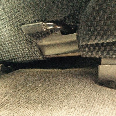

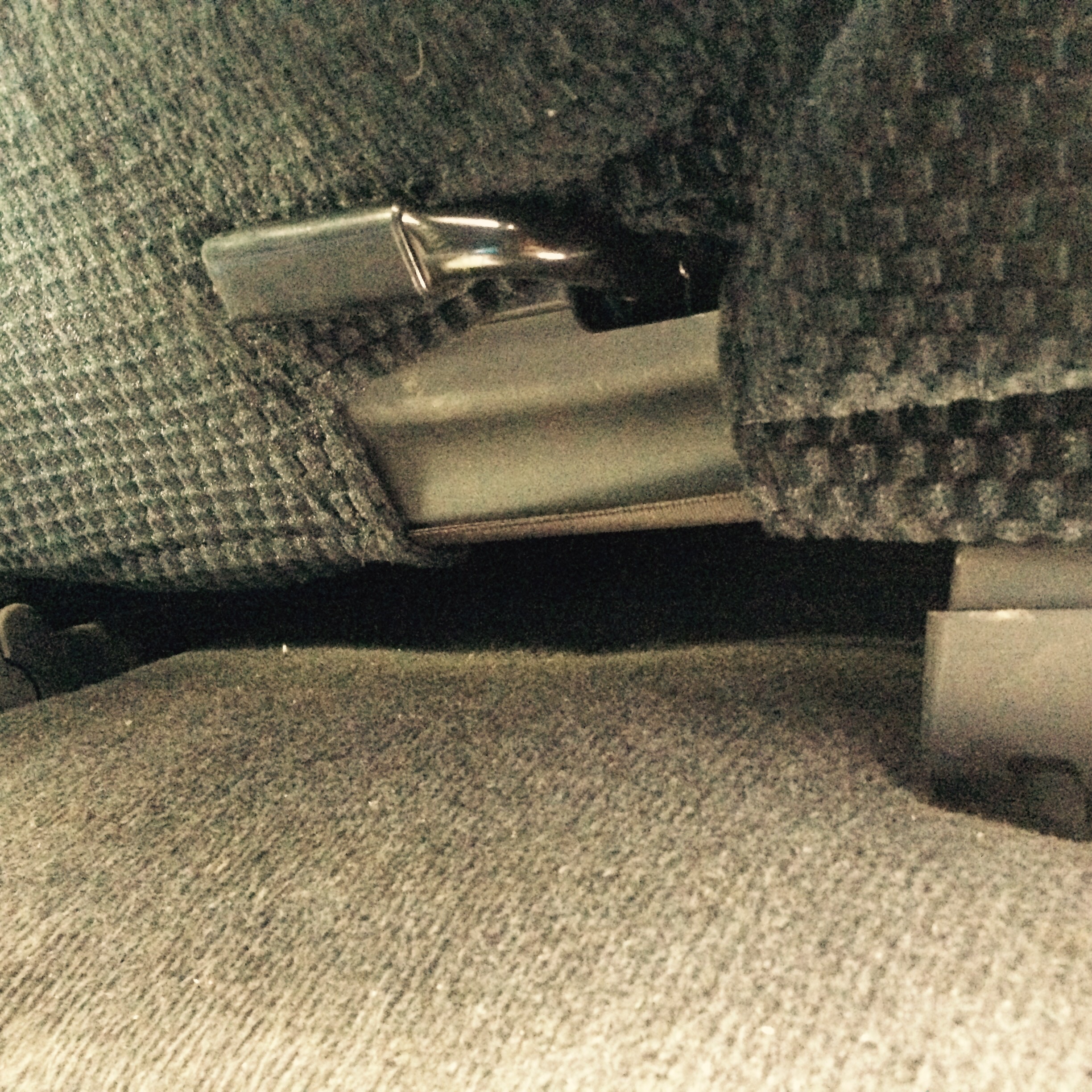

вопрос владельцам ранних годов про задние сиденья. Сегодня при тщательном осмотре заметил что сиденья еще на салазках но без рычагов,тросиков или кнопок для активации , хотя спереди снизу ближе к губке есть маленькое окошечко где я нащупал тросик может быть оно и есть?. Как раньше выглядел способ активации передвижения в перед?

Г образный пруток на 10, двигается в сторону, подпружинен

Оказывается не пруток, а трубка

Значит надо покопаться что бы активировать эту функцию!

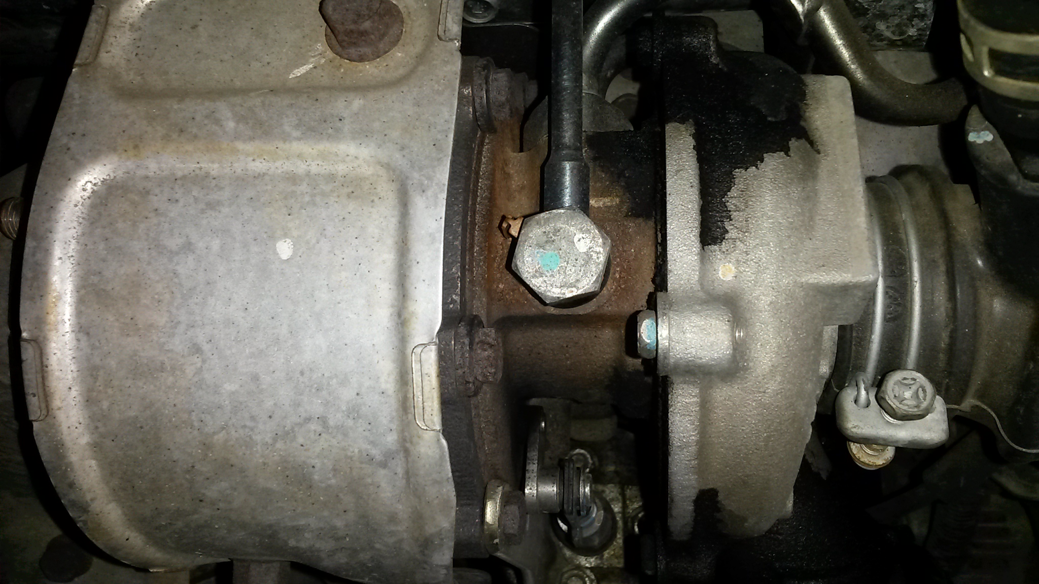

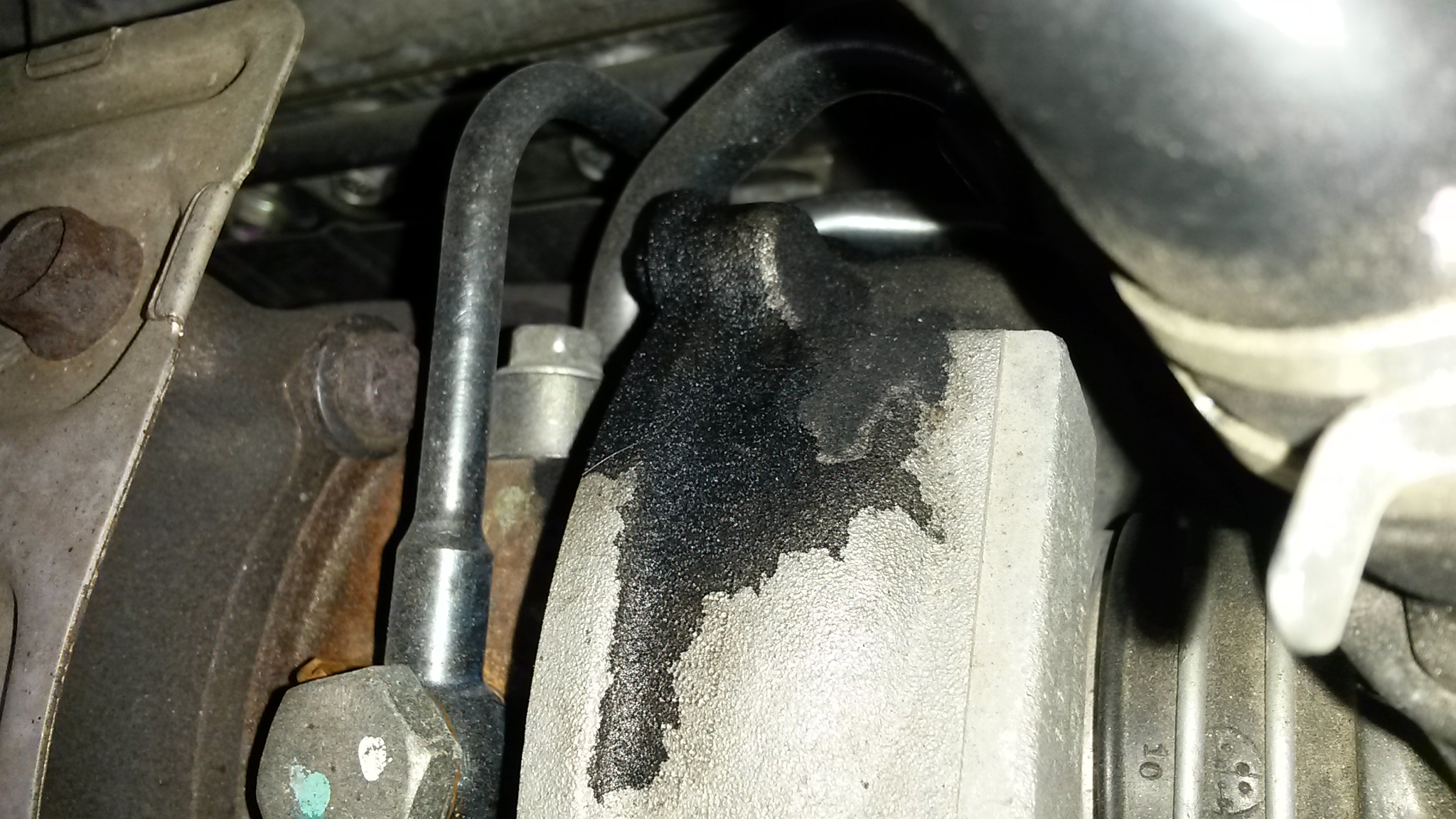

Подскажите пожалуйста , что у моего НМПС 2011года с турбиной (что это за пятна масла).Фото прикладываю.

rolf2011 писал(а):Подскажите пожалуйста , что у моего НМПС 2011года с турбиной (что это за пятна масла).Фото прикладываю.
Масло из патрубка обратно турбиной засасывает. Можешь поставить маслоуловитель на сапун, промыть радиатор интеркулер. Можешь просто сейчас промыть патрубок с турбины на интеркулер и сапун.
Это так всегда на нашем авто или есть какие-то действия приводящие к оному?
Дрозд говорил вроде, что при переливе масла в дрыгатель такое бывает.

Масло из сапуна попадает в радиатор интеркулера. При определенных условиях оттуда подсасывается турбиной. Как одна из возможных причин перелив масла. Но вообще-то у нас двигатель далеко не чистюля.

SKS писал(а):Масло из сапуна попадает в радиатор интеркулера. При определенных условиях оттуда подсасывается турбиной. Как одна из возможных причин перелив масла. Но вообще-то у нас двигатель далеко не чистюля.
На сколько я понимаю, потом турбина погибает?
