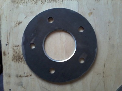

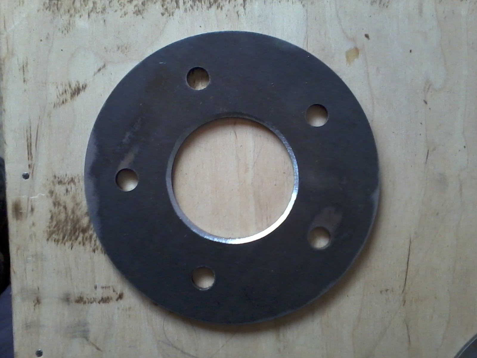

Re: Резина 195/80 влезет на мини?
поставил вот такие проставки толщиной 5мм. и теперь резина 195.80.15
при полностью вывернутых колесах нигде не цепляет...
так что рекомендую у кого такой размер
есть такой клевый агрегат называется лазерная резкаOleg64 писал(а):NIK74, а ты их покупал или сам сделал?
режет металл до 16 мм.
Очень хороший знакомыйй на ней работает , дал ему чертеж и вуаля...

Я б тогда на чертеже побольше дырок навертел, чтоб весу меньше было.NIK74 писал(а):есть такой клевый агрегат называется лазерная резкаOleg64 писал(а):NIK74, а ты их покупал или сам сделал?![]()
