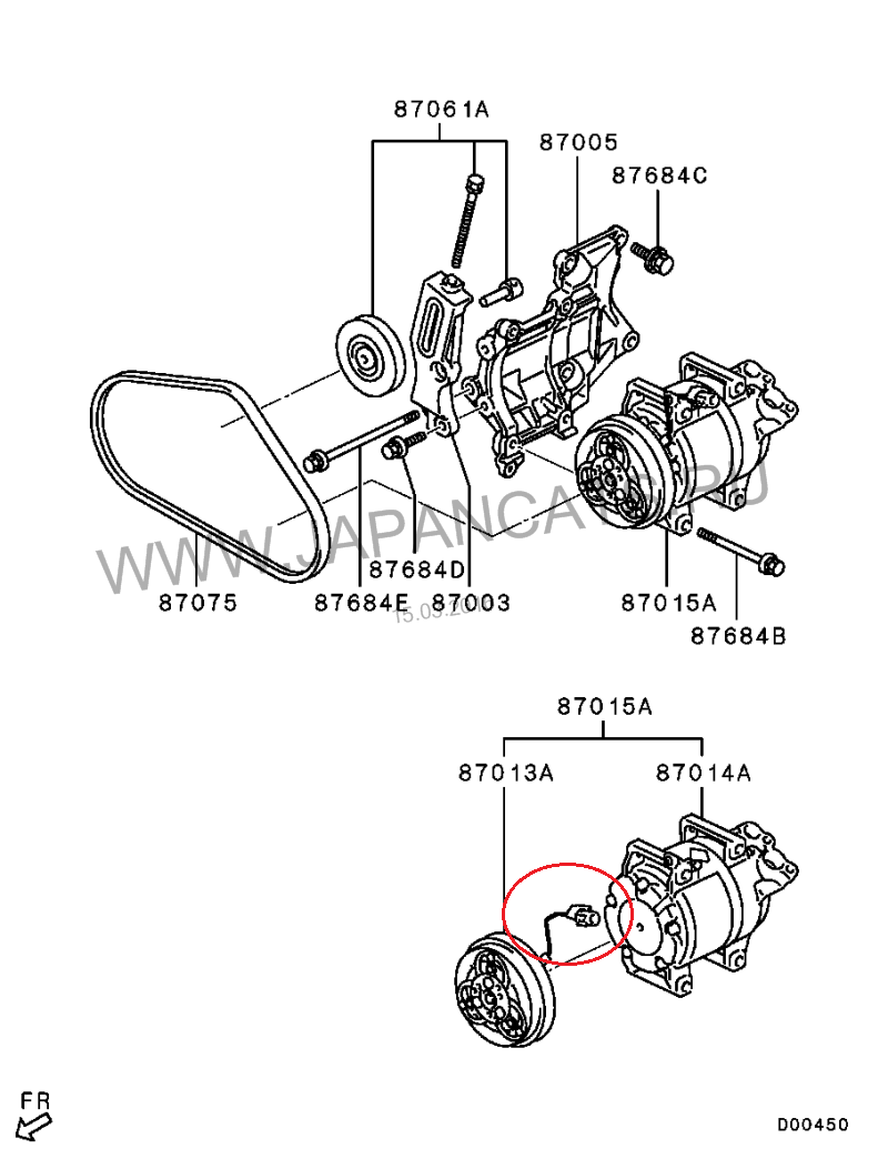

Всем привет!!!! нечаянно сломал этот датчик, воткнул его обратно и притянул его хомутом, вроде все держится, Насколько это критично?

Это не датчик. Это разъем муфты компрессора кондиционера. В крайнем случае не будет включаться кондиционер.

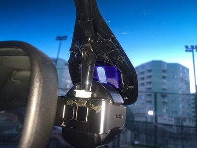

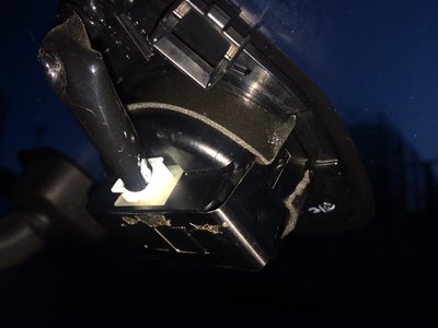

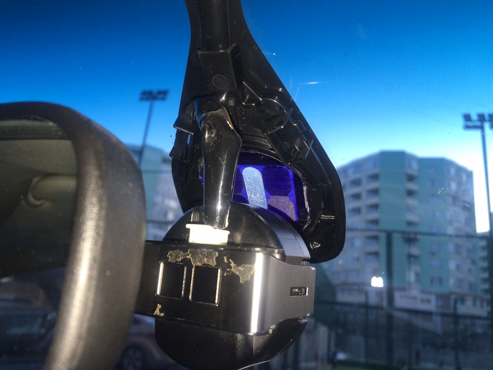

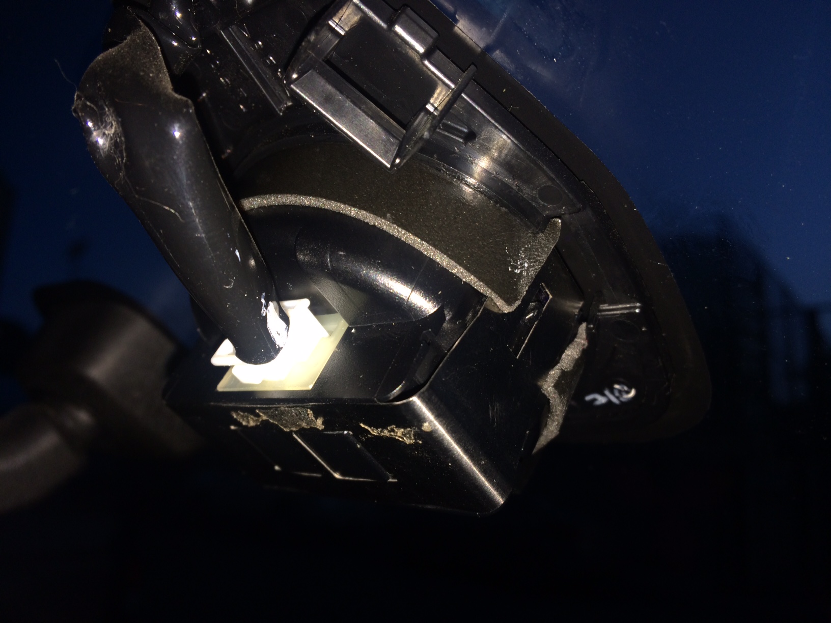

Добрый день! Спецы подскажите пжл. что не так с датчиком дождя? Пока едешь плавно все работает адекватно. Как только машину тряханет на какой нить кочке-ямке дворники начинают бешено с максимальной скоростью махать туда сюда. Стекло лобовое не родное. Может не правильно до меня был приклеен датчик? Или может он как то настраивается на чувствительность? В каком напрвлении начинать копать? Заранее спасибо

Посадил на супер клей, вроде все держится и работает))Hidemon писал(а):Это не датчик. Это разъем муфты компрессора кондиционера. В крайнем случае не будет включаться кондиционер.

А точно из за датчика?mysell писал(а):Добрый день! Спецы подскажите пжл. что не так с датчиком дождя? Пока едешь плавно все работает адекватно. Как только машину тряханет на какой нить кочке-ямке дворники начинают бешено с максимальной скоростью махать туда сюда. Стекло лобовое не родное. Может не правильно до меня был приклеен датчик? Или может он как то настраивается на чувствительность? В каком напрвлении начинать копать? Заранее спасибо
Такое бывает от того что ручка включения падает на положение вниз.
Датчик нужно калибровать при замене стекла, и в процессе эксплуатации, когда стекло потрётся.

MUT-III, LAN, Калибровка.Ю.В. писал(а):Как? У меня на старом стекле за 4 года и после замены на новое изменений в работе не было.SNOOPER писал(а):Датчик нужно калибровать при замене стекла, и в процессе эксплуатации, когда стекло потрётся.Осенью менял стекло, датчик отклеили и приклеили, всё работает.krandv писал(а):А может и вправду невозможно его повторно приклеить правильно/плотно. А может отклеить аккуратно без повреждения нельзя
Естественно стекло помыть

Спасибо всем кто отозвался. Проблема открылась при снятии крышки датчика-обломаны крепления. От тряски он смещался ну и соответственно фотоэлементы вместе с ним. Попробовал закрепить на 2 сторонний скотч. Теперь по крайней мере когда по нему стучишь кулаком дворники уже не машут). На днях обещали дождь,жду не дождусь проверитьmysell писал(а):Добрый день! Спецы подскажите пжл. что не так с датчиком дождя? Пока едешь плавно все работает адекватно. Как только машину тряханет на какой нить кочке-ямке дворники начинают бешено с максимальной скоростью махать туда сюда. Стекло лобовое не родное. Может не правильно до меня был приклеен датчик? Или может он как то настраивается на чувствительность? В каком напрвлении начинать копать? Заранее спасибо
