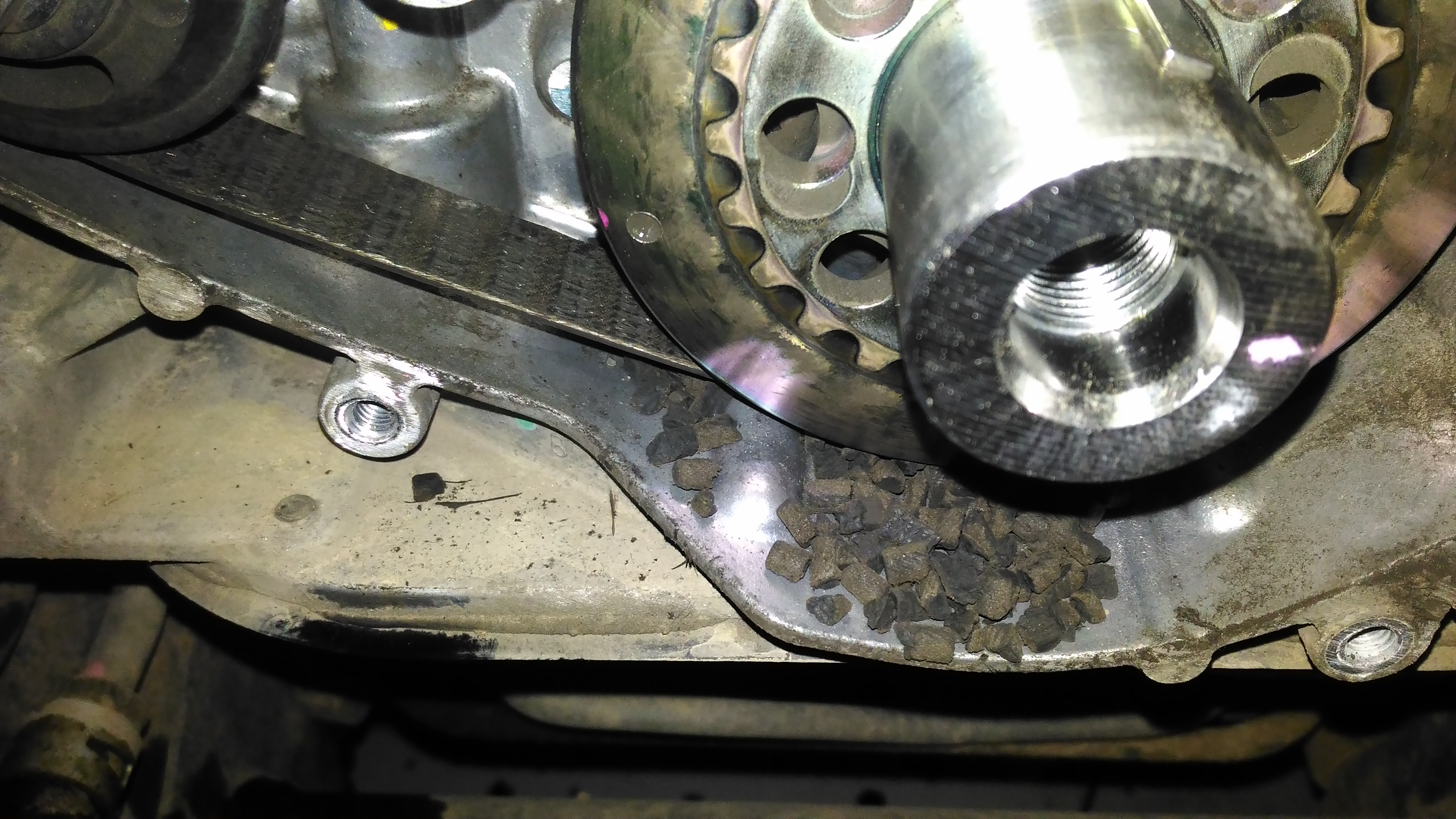

Не прав.M@veric писал(а):Голубев писал(а): Не все они ходят 90тыс и 5лет.Я не прав?"Хотя исключения наверняка есть, но единичные."
Пачками менял ремни с пробегом меньше 60 тык
На фото что-то около 50 тык 3года.

Уже год не работаю с Паджерами.
Когда работал, то в неделю по одному новому Спорту приезжало с тем что на фото.
Пробеги у всех разные. Но мой рекорд 45 тык.

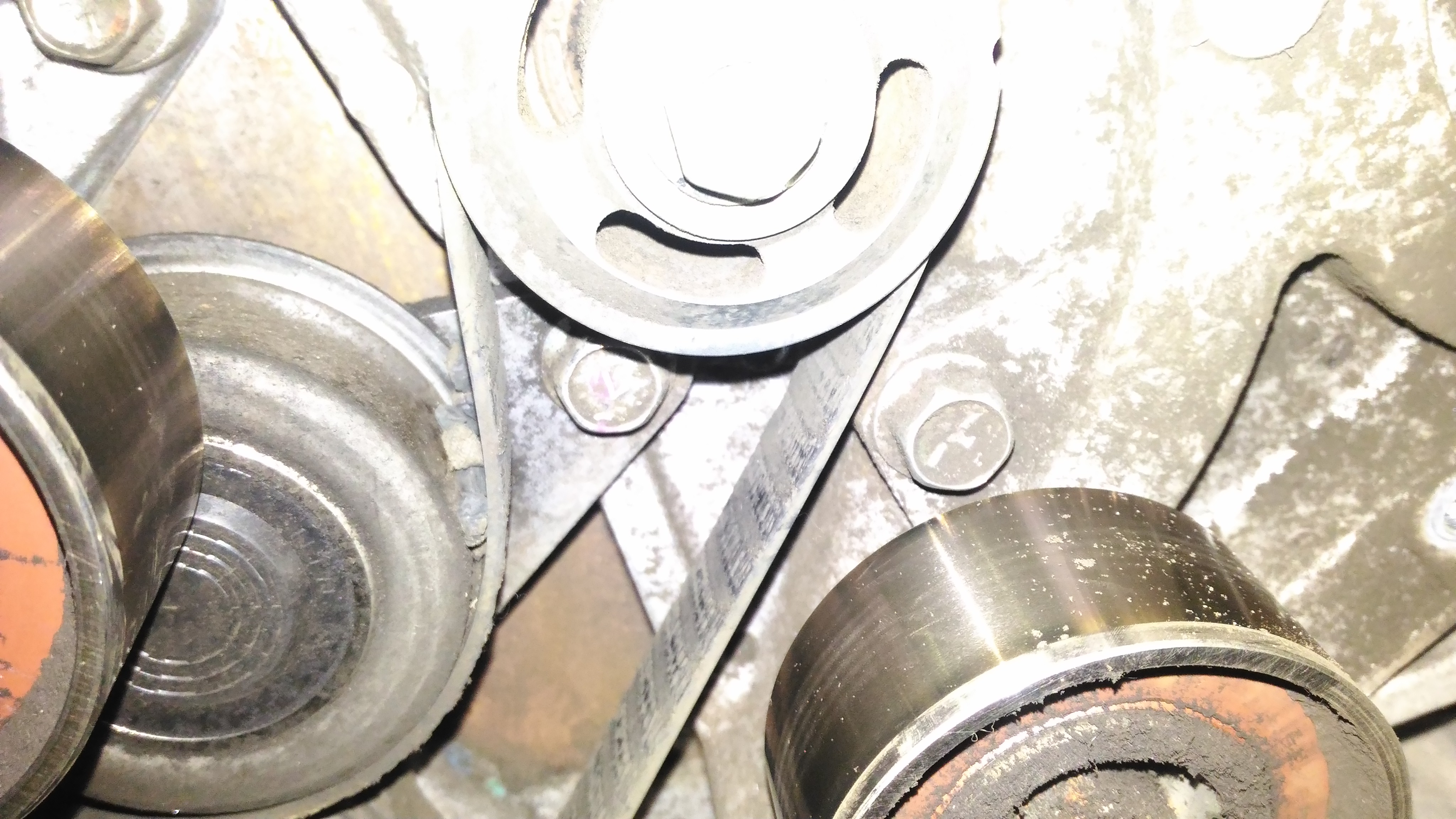

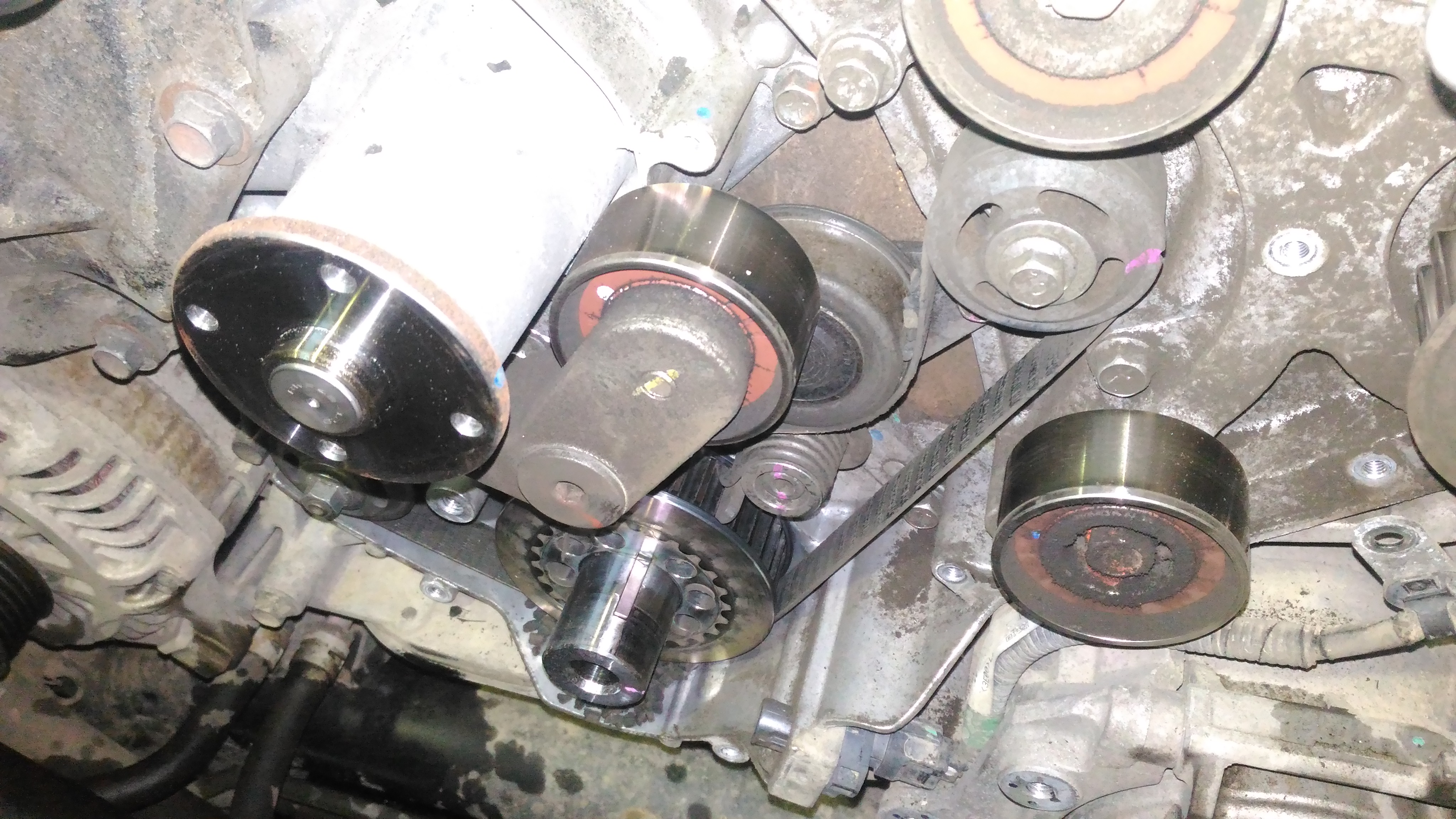

Смайлик, а можно хорошее фото звездочек?
Что-то подсказывает мне, что не рвет, а режет..и не кромкой ли звездочки?
Или неужели инженерный просчет по размерам? шаг зуба не кратен расстоянию...
Если второе, то пружину натяжителя как можно слабее и обеспечить "достаточный" провис ремня..
На днях буду менять - сделаю замер расстояний..
как то так
как то так
