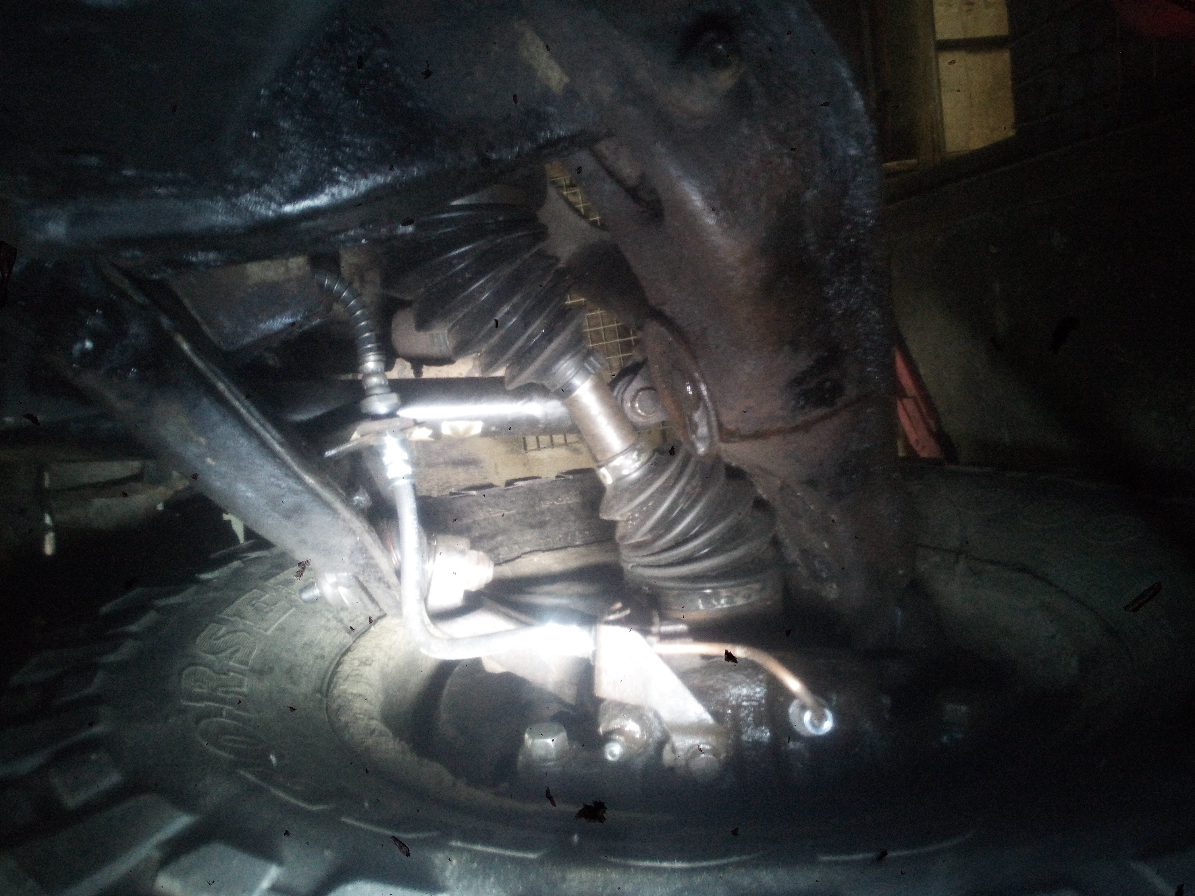

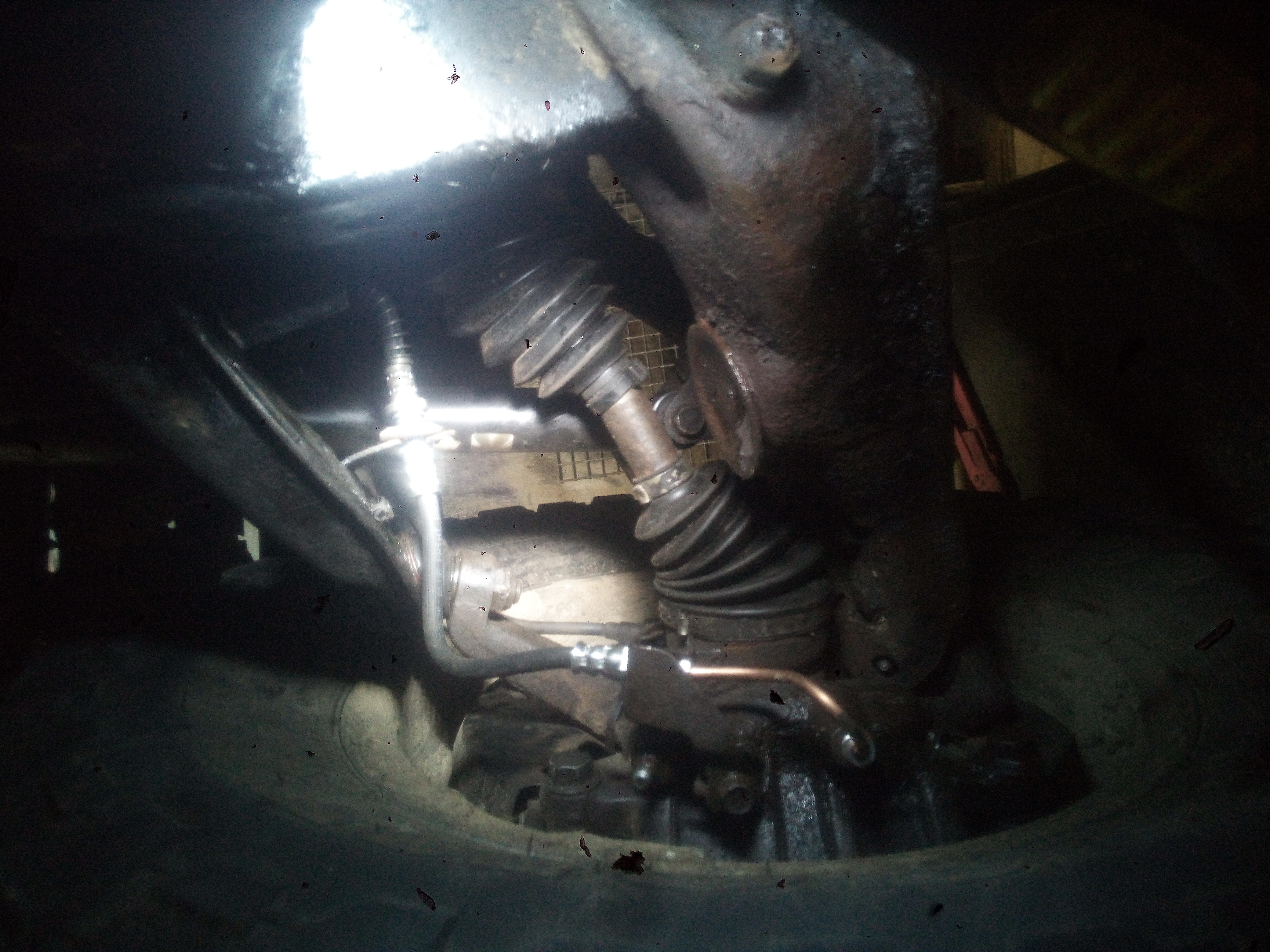

Сегодня переднюю подвеску, после развала и прочего, с колесом проверял ( с отпущенным торсионом).
Из за того, что верхний рычаг разварен, и предложено 24 мм прдкладок рычаг ушел внутрь. И теперь при ходе вниз рычаг ложится на раму, не давая ещё как минимум 10 см хода. Надо либо рычаг не разваренный, но с длинным пальцем верхней шаровой, либо пересверливать отверстия крепления выше на 2 см в кронштейне.
Работы не так много, разбирать и пересверлить, за день можно уложиться, но уже на работу должен был ехать " уже позавчера", поэтому пока что не успею наверное.

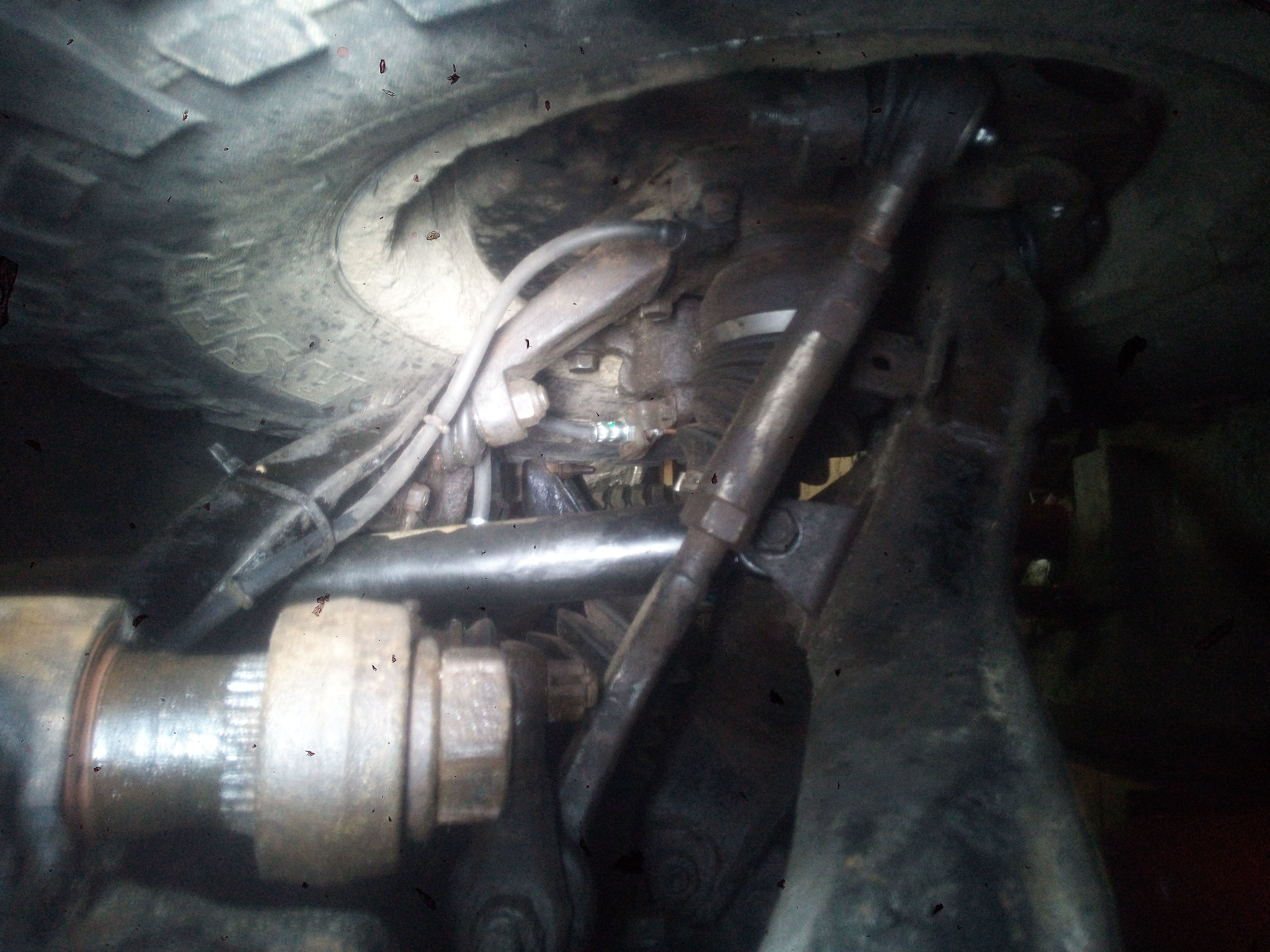

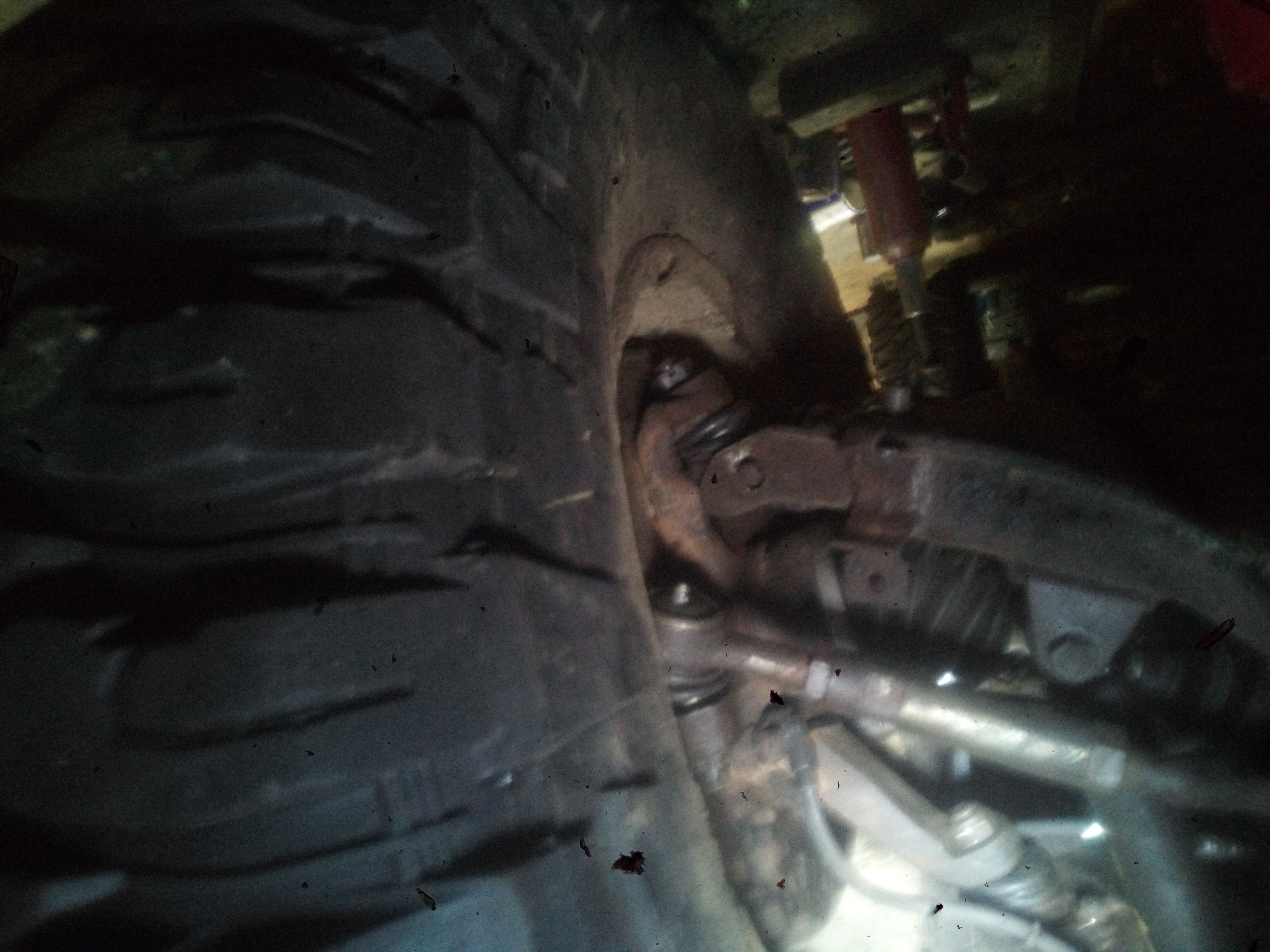

Фото забыл, если с них конечно, что то будет понять.
Тут и перед показан, какой изгиб у шрусов и подвески, и зад..

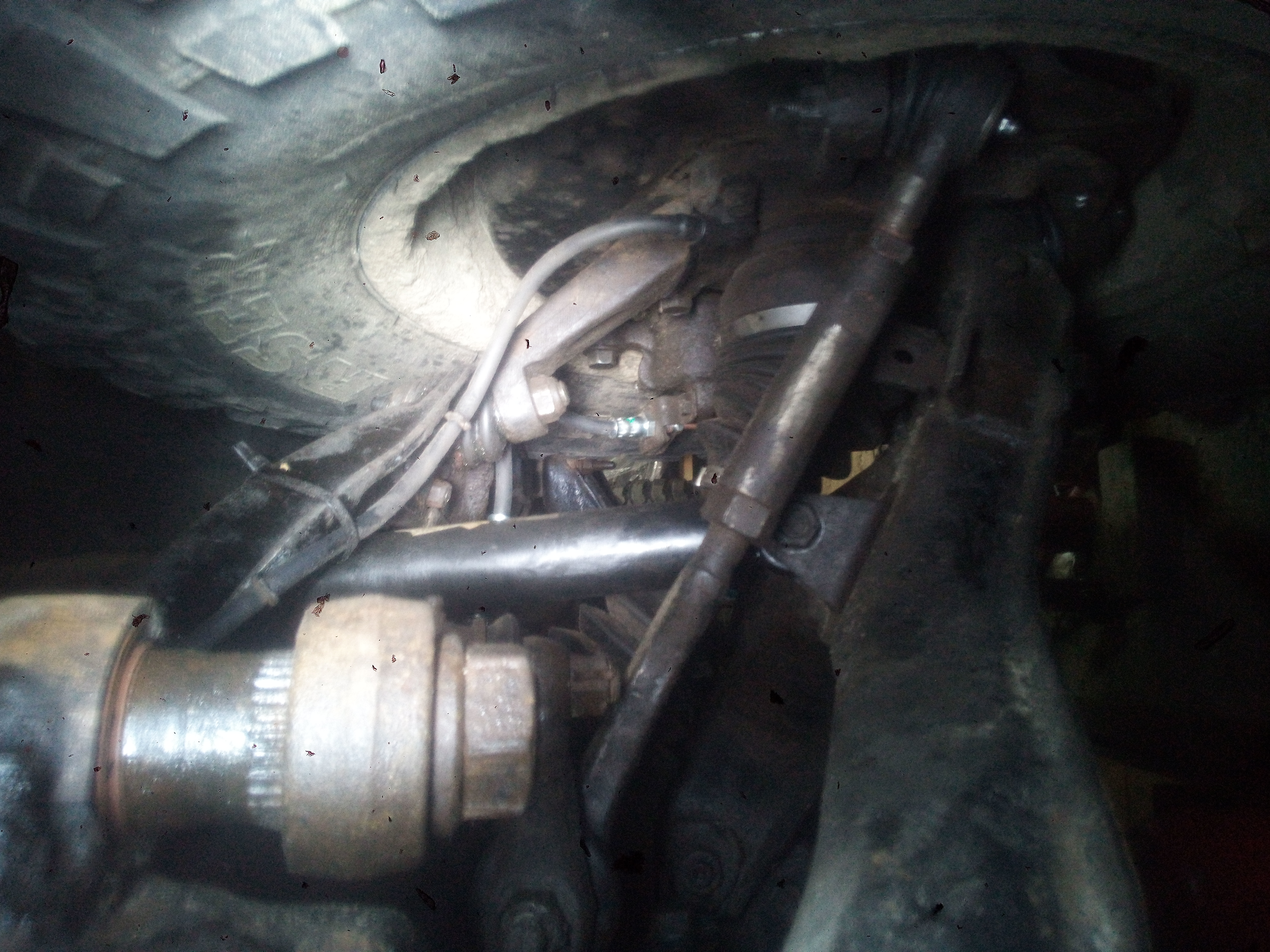

Непопаджеро писал(а): Путь серьёзный. В финале фоточка
Где то про машину на фото можно почитать?
Кстати, на фото панара, если я не ошибаюсь, на шаровых.

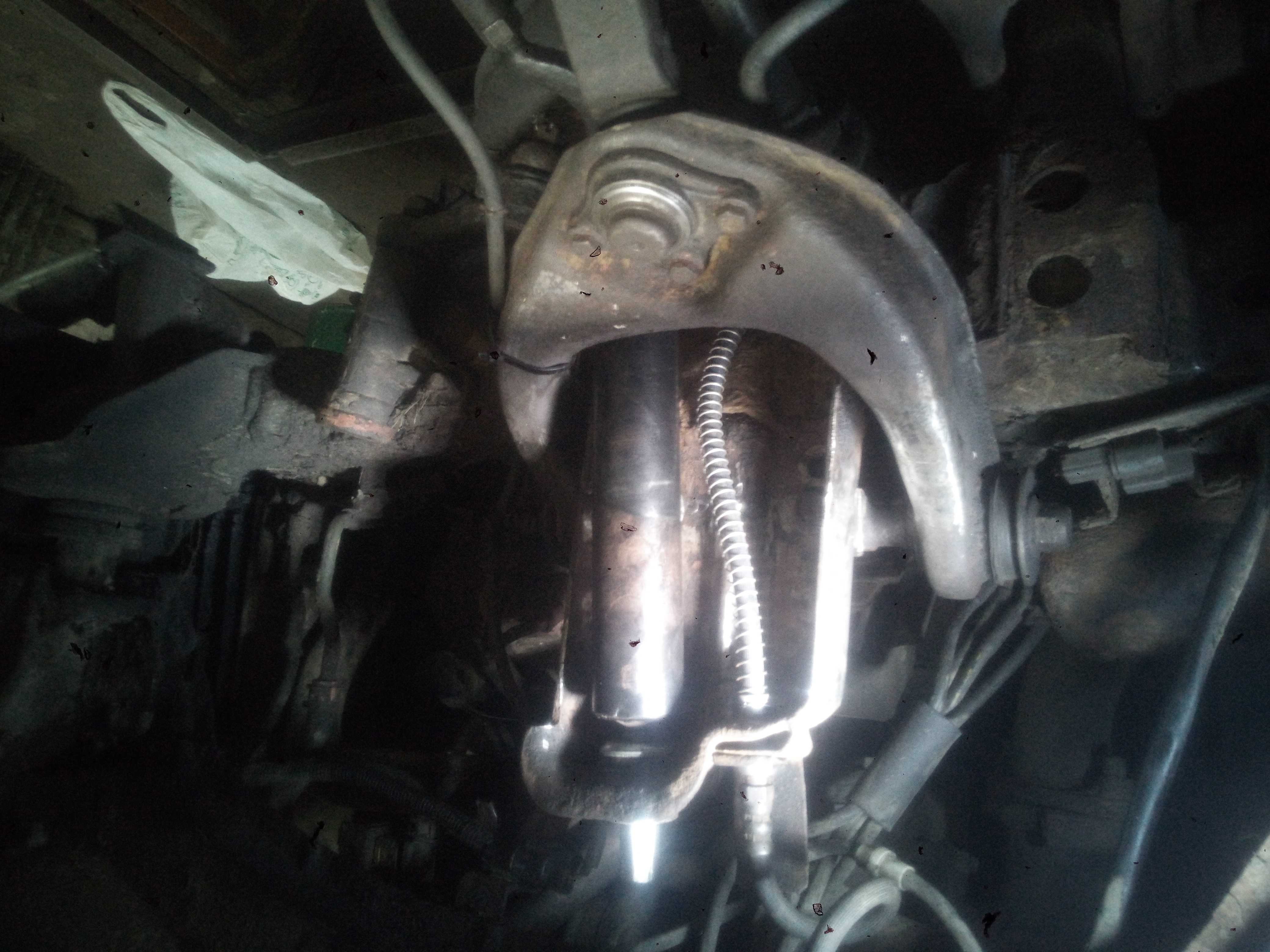

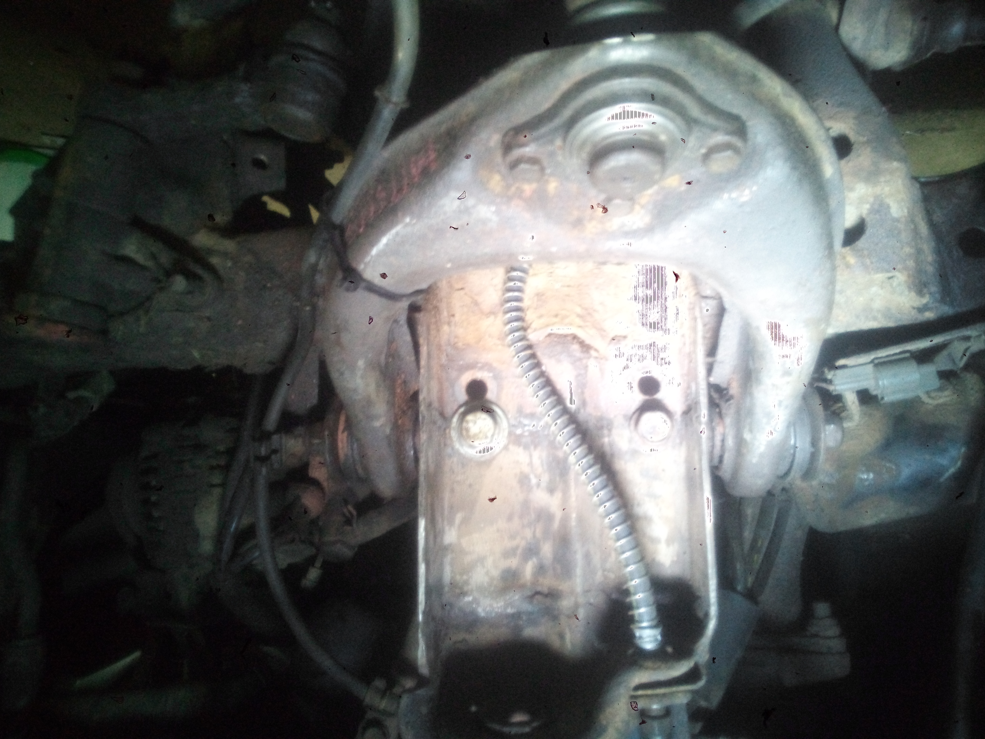

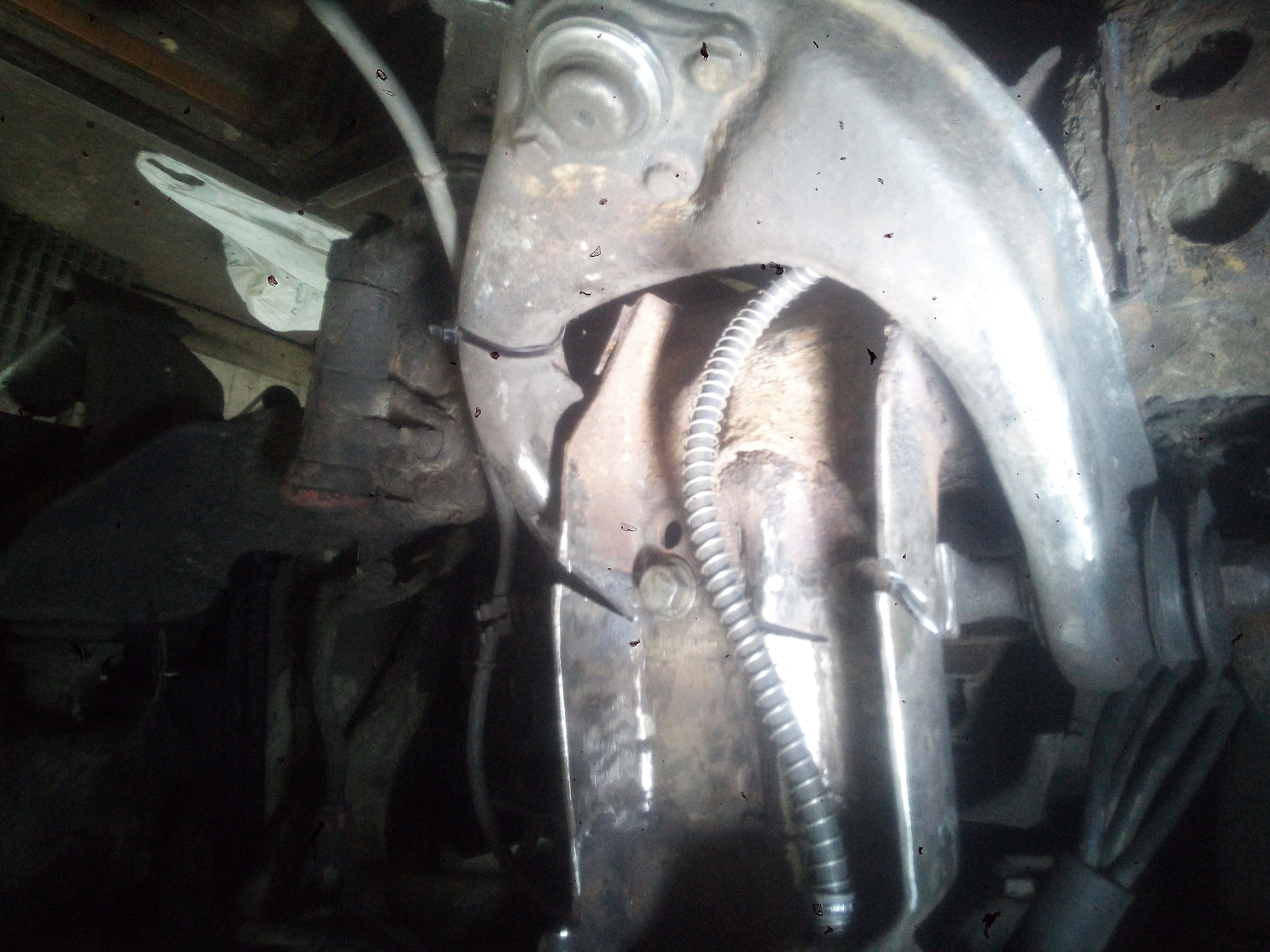

Вечером пытался верхний рычаг перенести вверх пересверливанием отверстий на 25 мм выше.
Тогда рычаг при нижнем ходе ложится на аморт.
Отогнул кронштейн внутрь, тогда аморт ложится на болты крепления рычага.
Убрал шайбы под болтами.
Все, ничего не упирается вроде. Опускаю подвеску, а она зависает на верхней шаровой, наверное. Не идёт вниз.
И самое главное, что не увеличился ход вниз.
Посмотрел- в общем, надо переделывать кронштейн, верхний рычаг, верхнюю шаровую.
Ошибка моя была в том, что смотрел все хода, без выставленного развала. А как добавились пластины, вся геометрия ушла. Пока пластин не было, все отлично складывалось.
Плюнул, начал собирать обратно. Надо срочно выезжать на работу, уже дальше не могу тянуть.
Теперь дальше продолжу после новогодних праздников.
И сразу буду и зад делать. Сегодня перед прокачкой тормозов ( был ремонт всех суппортов) сразу заменил задний тормозной шланг на мост. Вместо 27 см поставил 42 см, который снял с переда, когда там переделывал.
Уже буду знать, что там с шароблоками внутри, и тогда думать.
Амортизаторы, после замеров точных под машиной, можно ставить 810*480 ( крепления аморта на самом аморте переделать надо будет), получается 33 см рабочий ход вместо стандартных 18 см.
С пружинами под такой ход пока что не искал.

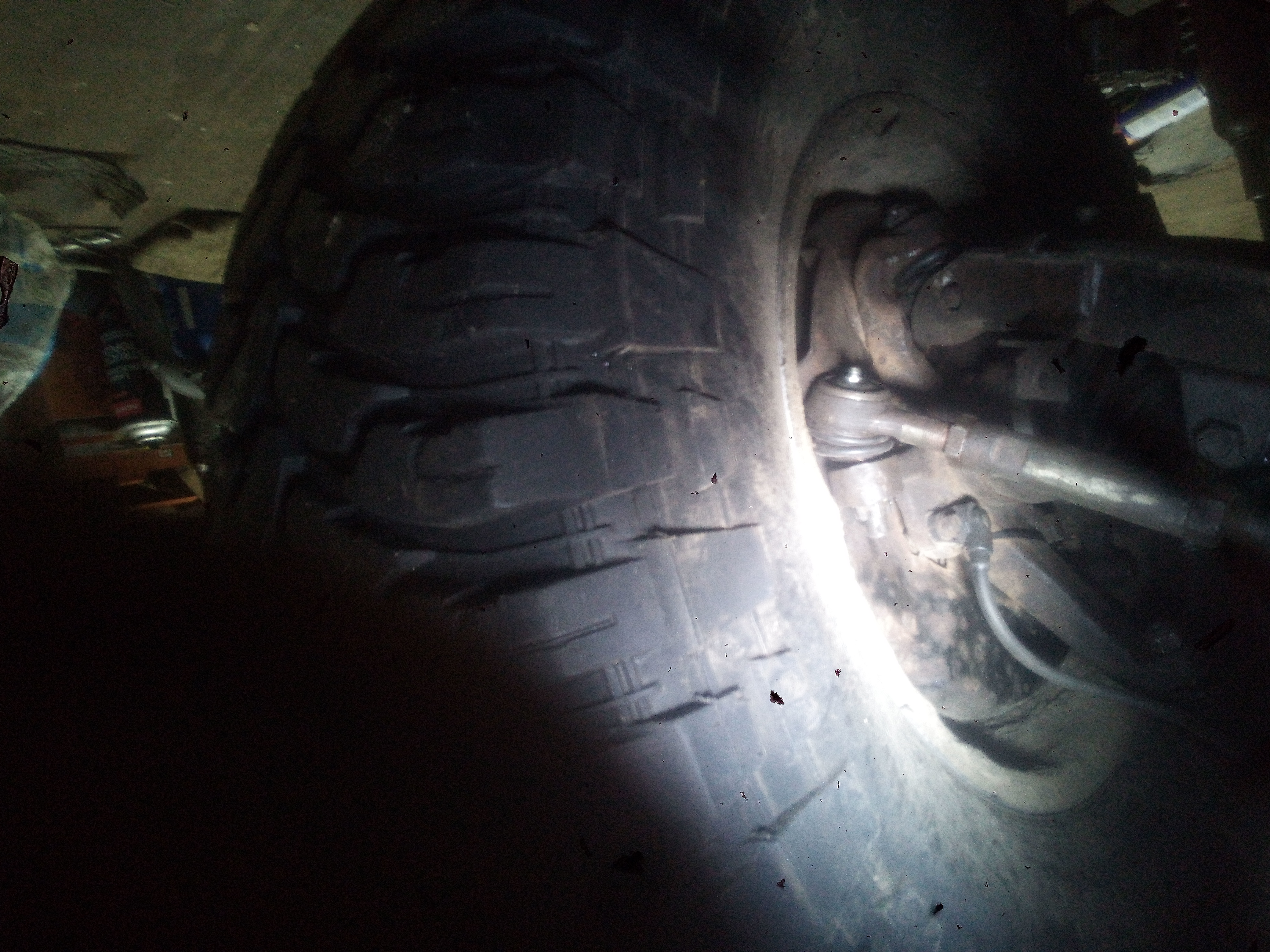

Фото для истории, что было дело :*SCRATCH*:

алексей - Маленький Мук писал(а): Подкину на вентилятор; у делики и старрекса торсы стоят на верхнем рычаге
Спасибо! Если так можно, то очень удобно длинный торсион пустить под днищем, над рамой. Надо почитать, как в указанных тобой машинах это реализовано.
алексей - Маленький Мук писал(а): про упирание верхнего.. ты выставил развал а смысл тогда было его разваривать???? вот
Разваривал я по причине, что думал, что когда опущу подвеску, колеса уйдут верхом в внутрь развал, и нечем будет выбрать его. Я потом уже почитал, что в таких случаях ось сошлифовывают. И потом увидел, что удлиненным пальцем верхней шаровой тоже можно это было отыграть.
Сейчас надо ехать деньги зарабатывать. После нового года продолжу. :*CRAZY*:
Я предполагал, что разваренный рычаг не будет упираться в аморт. Но он ушел внутрь сильно. На теперешний ум я бы нижнее крепление аморта на нижнем рычаге сдвинул максимально внутрь ( пришлось бы полочку приваривать на нижний рычаг,)
lesnik5000 писал(а): Не работай по ночам, сам уже путаешься
Не вижу вижу несоответствия. Ты процитировал про торсионы и упоминал тему. На что я и ответил, что там нет про это. Другое ин ересное я прочитал, огромное спасибо за ссылочку, но про торсионы сдвоенные нету.
