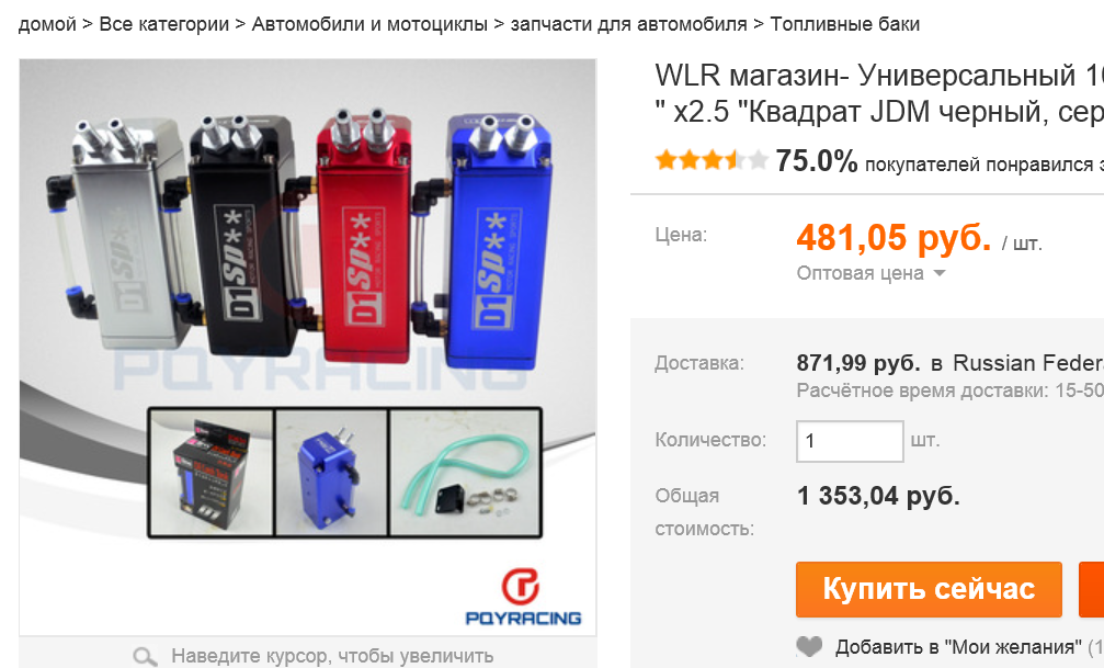

Этот прозрачный шланг, Андрей там вообще думаю не нужен, чё там высматривать? У того который дешевле пока не выяснил объём...

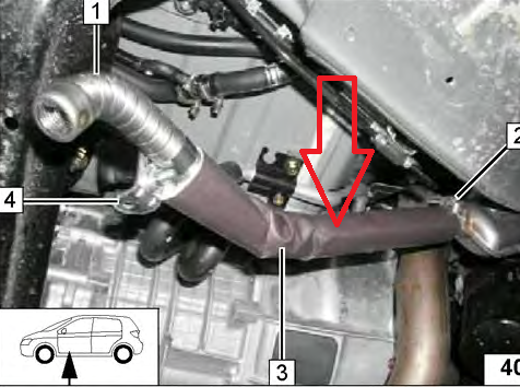

Парни, чем выхлопную трубу замотать, что бы не было всяких не приятных ситуаций?

Зачем? Она с чем то соприкасается? У тебя выхлоп на авто тоже замотан? Одни вопросы получилисьkompail писал(а):Парни, чем выхлопную трубу замотать, что бы не было всяких не приятных ситуаций?

Здравствуй Олег! Покури теплоизоляцию для печей
есть и мягкая, и жидкая

ОтвечаюDVostok писал(а):Зачем? Она с чем то соприкасается? У тебя выхлоп на авто тоже замотан? Одни вопросы получилисьkompail писал(а):Парни, чем выхлопную трубу замотать, что бы не было всяких не приятных ситуаций?
- Вложения
- Новый точечный рисунок.bmp (493.72 КБ) 397 просмотров

Я тут курю тему про ленту на коллектор на выпуск.

64568A Защита на выхлоп (теплоизоляция) Di = 28 мм / Da = 38 мм / L= 324 мм

До чего люди любят заморачиваться!webasto писал(а):64568A Защита на выхлоп (теплоизоляция) Di = 28 мм / Da = 38 мм / L= 324 мм
Набрал сейчас поставщику, он же и установщик этих автономок, только не в РФ. Он говорит, за более чем 10ти летний опыт установок, ни разу никакой защиты выхлопа не ставил и как ни странно, ни с одной из машин, прошедших через него, ничего не случилось.
Может имеет смысл прислушаться к опыту?

Да есть Андрей инфа, просто тысячу на неё убивать жалко, может кто вопрос решал подручными средствами.Lebed писал(а):А сайте именно Вебасто что ли нет инфы?

10 лет назад использовали асбестовый шнур
