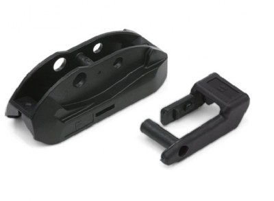

С этим адаптером щётку от Вюрта можно поставить на штатный поводок без переделок

Lebed писал(а):С этим адаптером щётку от Вюрта можно поставить на штатный поводок без переделок
Если можно сделайте фото с этим переходником. Спасибо.

С вюртовским не сделаю. С аналогичным креплением фото есть в параллельной теме о стеклоочистителе заднего стекла.Dr. Alex писал(а):Lebed писал(а):С этим адаптером щётку от Вюрта можно поставить на штатный поводок без переделок
P.S. Не забывайте о том, что штатный пластмассовый поводок с апгрейдной щёткой, более тяжёлой в сравнении со стоковой, рано или поздно немного "провиснет".
