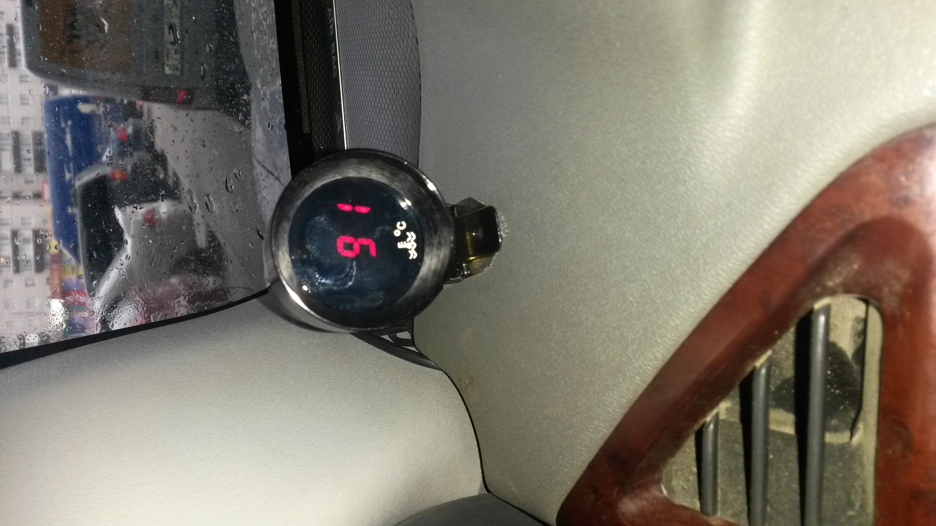

Думаю дайка седня воткну елм327 параметры двигла на ходу померить. На улице +22 ехал по трасе с вкл климатом Т 92-95, при остановке начал наюблюдать как Т лезет к 99, пришлось врубить макимум на печке (термостат рабочий, ОЖ новая, СО промыта). Страшно становится в отпуск ехасть с Т окружающей 35-40 Т ож будет наверняка за 100+ это нормально? При какой Т перегрев начинается, при какой Т ож критической включать печку летом (сбрасывать Т ож) судя по предыдущим темам 110-120?

В прошлые выходные поменял радиатор, неоригинал, и …..все, стрелка как прежде мирно лежит «параллельно земле» все всех режимах езды.
ПыСы В процессе борьбы с температурой перечитал кучу веток на форуме, разбирал щиток приборов, снимал и под лупой изучал плату, а помогла банальная замена радиатора. Отвезу его на дачу, вскрою болгаркой и поизучаю его внутренности, может пойму почему ни с того ни с сего я начал кипеть.
Скорее всего я меня тоже такая фигня буду ремонтировать свой родной радиатор и ставить на машинку!))
