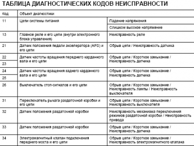

Не устранил ошибку...и датчик новый...и шайбу поставил новую...замигала лампа раздатки через 30 км при движении со скоростью выше 110 км.. С точностью до метра...
Тест замыкания контакта 1и 4 показывает ошибку 35...
С чего ушли к тому и пришли....
Может там несколько датчиков передней муфты??
Датчик легко прозванивается, даже сканер не нужен. Если датчик рабочий, тогда нужно дальше идти по проводке, не редко бывает, что проблемы в разъеме или переламываютя провода

Други!!!!... сообщите плиз... - В какой сервис в Москвы ехать ???????????,
кто электрик, и какая цена вопроса в лечении "МИГАНИЯ"
(((((Не устранил ошибку...и датчик новый...и шайбу поставил новую...продолжает мигать лампа раздатки...при двежении.. с точностью до метра...
Тест замыкания контакта 1 и 4 показывает ту-же ошибку 35...
С чего ушли к тому и пришли....))))))

Доброго всем дня замкнул первый и четвертый контакт показал ошибку 21 и 31. Мультитроникс показывает ошибку 0705.Раздатка не реагирует на переключение коробка тоже только 3 передача.Еще загорелась лампа srs.Кто что знает.
