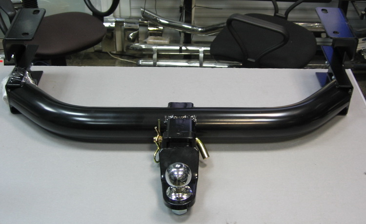

Сомневаюсь, что найдёте вживую в С.-Пб с такими параметрами. Сваритесь самостоятельно.VoV писал(а):Так кто подскажет, где в Питере мощный фаркоп с американским шаром найти?
У меня катер 3.500кг весит, нужна надежная вещь )))

Сварить уже думал, но крепиться как, рама ведь интегрированная? Может чертежи кто выкладывал?

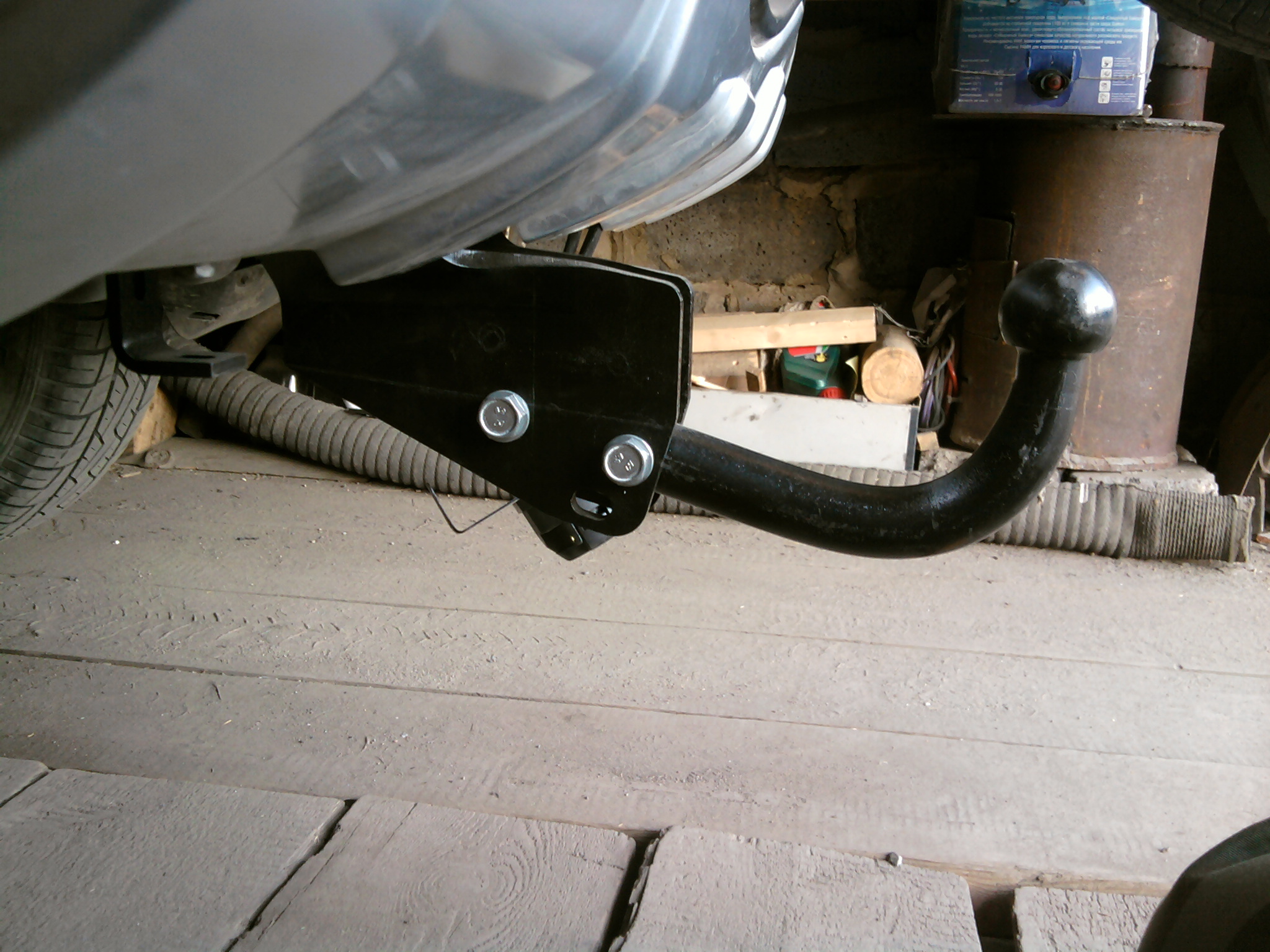

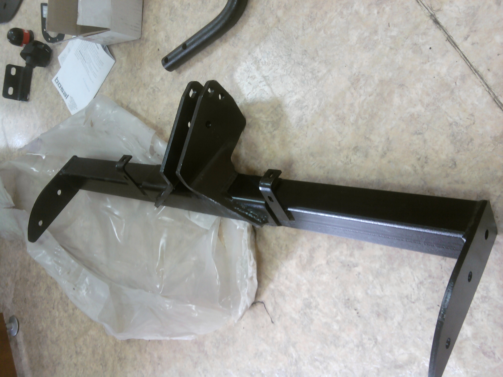

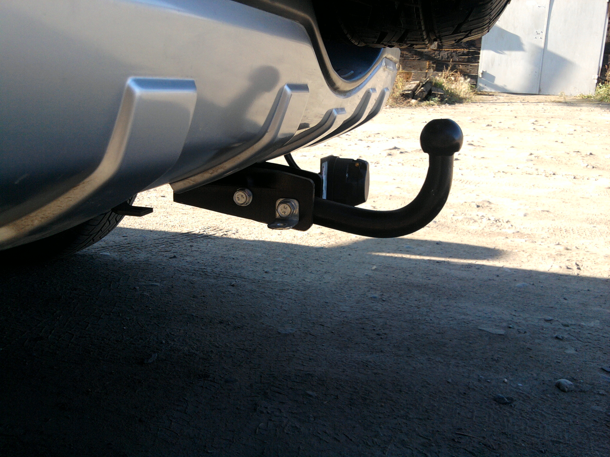

Тоже поставил себе фаркоп.
Модель bosal 4160А ,подходит на Паджеро III и Паджеро IV, покупался в Новосибирске http://www.mehanica.com/farkops/bosal-tow-bars
В комплекте проводка, розетка, все крепежные болты. Стоит 7200р

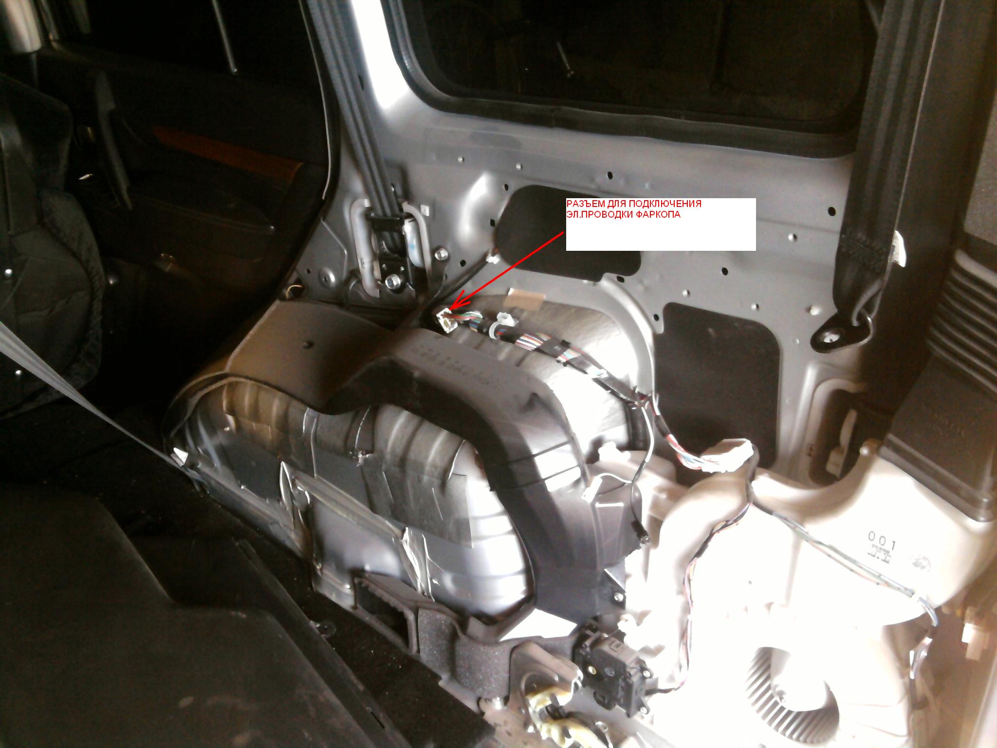

Ставил сам, управился за два вечера. Первый день сам фаркоп, второй день электрику. Спасибо форуму, не пришлось ничего искать (по электрике), разъем под правым подкрылком был в наличии
После установки не понравилось, что сильно свисает вниз. Пришлось немного "доработать напильником"

наконец-то подключил розетку к своему фаркопу... Все классно, только вот по этой схеме не указано какой провод используется для подключения противотуманного фонаря! Кто может вывесить/подсказать какой именно провод используется в проводке нашей?! Там, где расположена фишка для подключения самой розетки есть коса проводов... просто прозванивать - времени уйдет уйма....
Да, и еще один ламерский вопрос... при подключении универсальной THULEвской электропроводки (партнамбер: 766001 http://autodels.com.ua/photo/thule_DSC4 ... 175557.jpg ) мне пришлось дотачивать длину проводов (не достал до фишки). Так вот, провод "земля" имеет сечение 2,5 кв.мм, а все остальные - 1,5 кв.мм.
Ничего страшного, если я доточил "землю" проводом 1,5 кв.мм, тоесть провод стал тоньше. Или лучше купить потолще и переделать?!
Спасибо за ответы.
Спасибо за ответы.

Доброго времени суток.max_ua писал(а):наконец-то подключил розетку к своему фаркопу... Все классно, только вот по этой схеме не указано какой провод используется для подключения противотуманного фонаря! Кто может вывесить/подсказать какой именно провод используется в проводке нашей?! Там, где расположена фишка для подключения самой розетки есть коса проводов.
В самой фишке нет выхода на противотуманный фонарь. Поэтому либо тащить от самого фонаря,либо от разема,который на заднюю дверь.

max_ua про это и пишет. Что в фишке противотуманного фонаря нет, но в жгуте (который на крыле) он наверняка есть. Вот он и спрашивает вычислял ли кто нибудь этот провод в общем жгуте возле фишки.

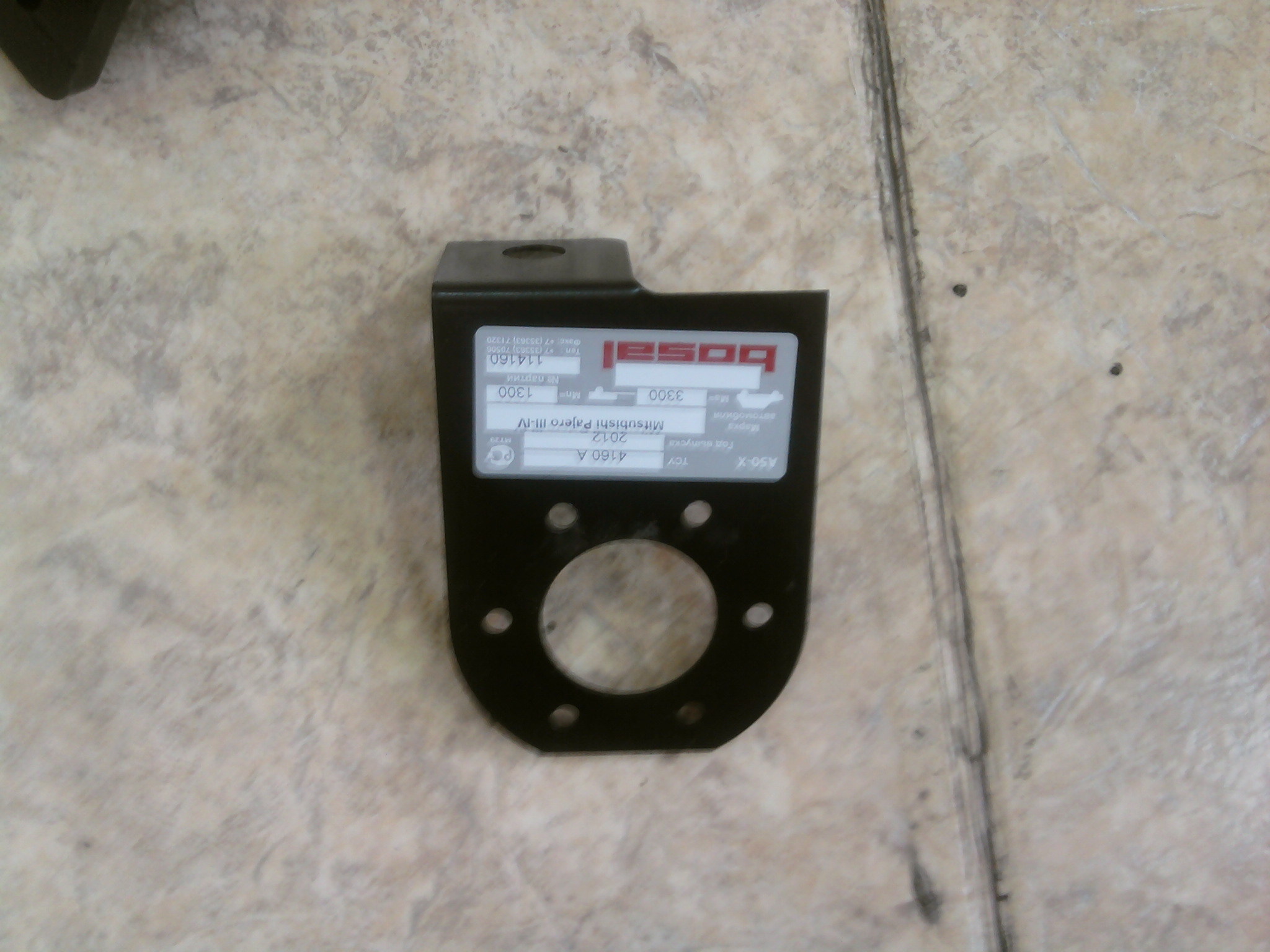

А можно уточнить номерок комплекта или номер фаркопа + номер проводки. Exist по bosal пишет 12500
( Номер 042-972.
- Leshiy-sbk
- Сообщения: 26
- Зарегистрирован: 10 фев 2012, 15:30
- Мой автомобиль(и):: PAJERO-4
- Откуда: г. Северобайкальск
Re: фаркоп на паджеро 4
Модель фаркопа именно такая 4160А (проводка внутри упаковки, без номера), в проводку входит розетка и провода.
Позвоните или напишите на сайт "Механика" указанный выше, они отправляют трансп. компаниями. В мой город отправить было проблемно, (не возят к нам транспортные), поэтому покупал мне фаркоп друг из Новосибирска. Потом мне отправил через багажное отделение на ж.д. вокзале.
