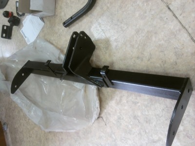

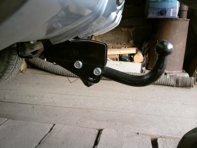

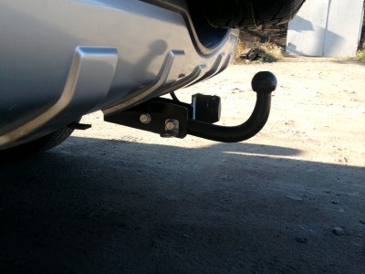

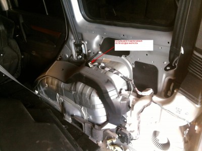

Тоже поставил себе фаркоп.
Модель bosal 4160А ,подходит на Паджеро III и Паджеро IV, покупался в Новосибирске http://www.mehanica.com/farkops/bosal-tow-bars
В комплекте проводка, розетка, все крепежные болты. Стоит 7200р
Ставил сам, управился за два вечера. Первый день сам фаркоп, второй день электрику. Спасибо форуму, не пришлось ничего искать (по электрике), разъем под правым подкрылком был в наличии :*OK*:
После установки не понравилось, что сильно свисает вниз. Пришлось немного "доработать напильником"
Фаркоп
Фаркоп
Фаркоп установлен.
Фаркоп установлен.
Конечный результат

разъем
