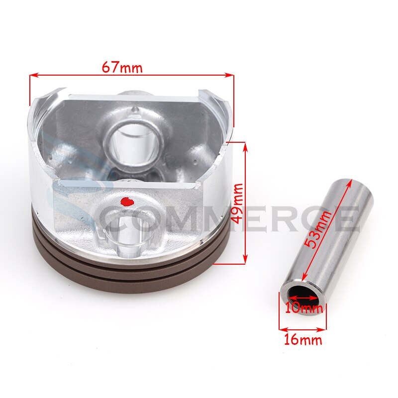

диаметр в металл прокладке ГБЦ = 67мм, увеличивать этот размер в самой прокладке мне кажется проблемным, также сокращается перегородка между цилиндрами, но может 68мм и допустимо, только ВСЕ найденные поршни 68мм идут с пальцами 17-18мм.

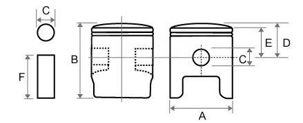

Остальные размеры РОДНОГО поршня 4A31 по картинке (взято с мотопоршня, поэтому днище нарисовано выпукло)
Диаметр A = 66
Высота, она же TL (total lenght) B = 48.50
Палец диаметр C = 16
Длина пальца F 46.5 (48mm глубина канала в поршне)
Компрессионная высота D = -3.00 (отрицательная, потому что углубляется в поршень)
Компрессионная высота E (перевод с англ., она же CD compression distance) = 26.50 +-0.5 (центр пальца ловил "на глазок") Поиском по каталогам и гуглам посмотрел различные виды поршней на 66-68 мм.

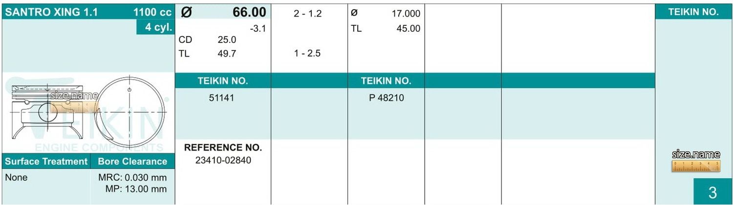

Из авто конструктивно близко этот вариант, но он штатные 66 мм и отсутствует в продаже. Из мото очень похож Zongshen Longxin Lifan 250cc CG250, но тут неизвестна Компрессионная высота E, D и в поршне формовка под ДВА клапана вместо 4.

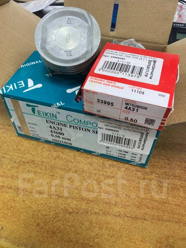

Заказал поршни и кольца 0.5 на 31 мотор, буду растачивать в ремонт запасной блок

iRiver, , Привет. Расскажи, что за поршни и кольца купил? Где заказать и т.п.

https://www.farpost.ru/abakan/zapchasti ... 72623.html
Кольца к ним 3 рубля. Приедут-перемерю из интереса. Вылезла проблема, у нас особо некому растачивать цилиндры нормально, а куда то отправлять это долго.

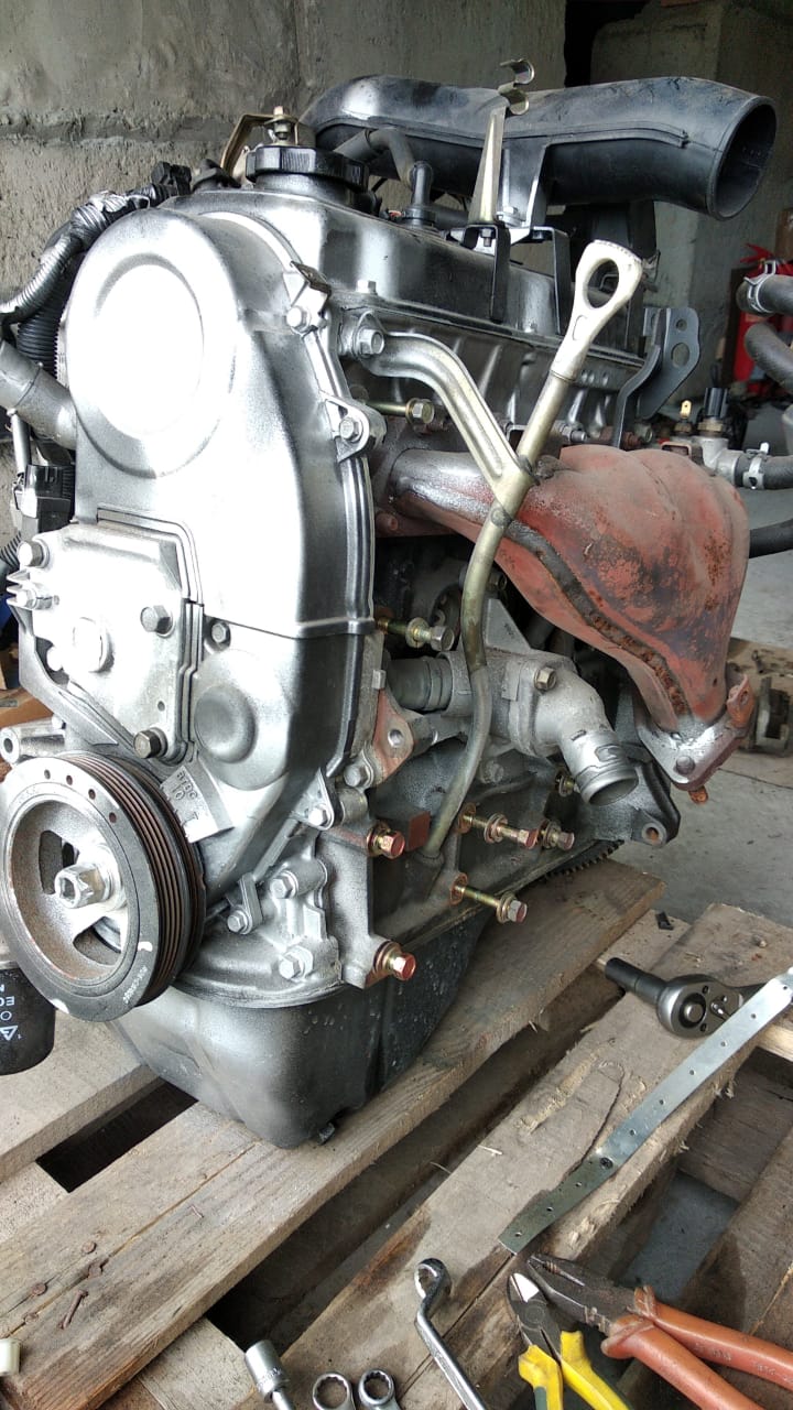

Я тут тоже капиталкой занялся, но не своего мотора, который помер, а БУ мотора, который купил лет ещё 8 тому назад тут у одного форумчанина. Свой родной потом посмотрю что сделать, скорее всего цилиндры уже лысые, в пальцах зазор, думаю всё ремонтное нужно будет покупать, промерю все шейки - а там видно будет. На данный момент на запчасти у меня ушло примерно 15 тыщ. - все вкладыши от тайхо, кольца, все сальники и резинки,колпачки, ..так-же подушки двигателя, в т.ч. АКПП. Потом бюджет весь распишу, ибо в наличии уже были все ремни, прокладка ГБЦ, прокладка впуска оригинал, и по мелочи чего-то ещё.

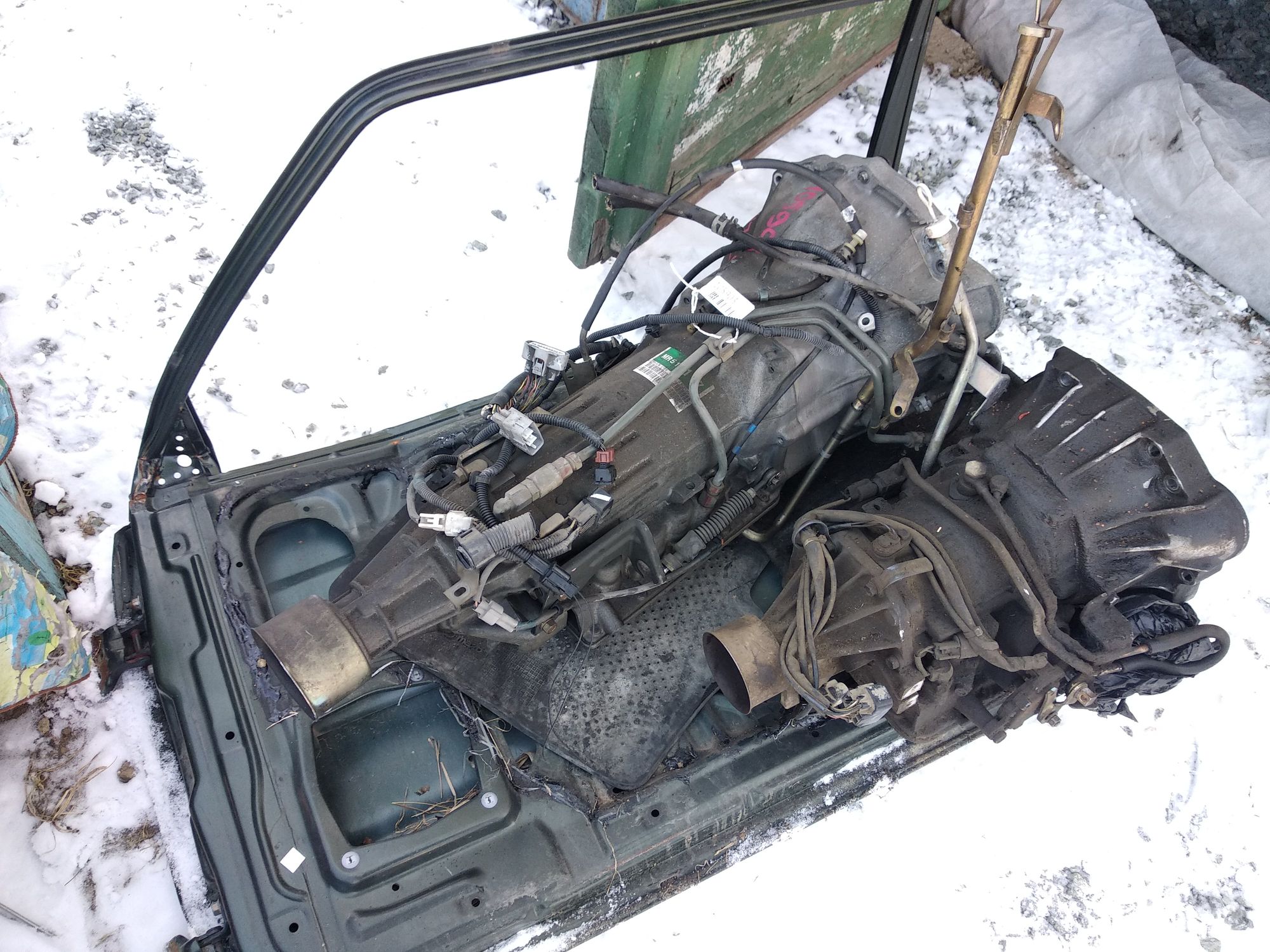

Прикладывал к 93 клапанку родную, с учетом длины ДПРВ и вала вискомуфты спереди - думаю войдет.. только вот под электровентилятор места не останется особо.. Меня интересует другое - акпп взял от 62 кузова (монопривод, без раздатки) там расстояние до родной раздатки остается 15-20см на одну крестовину с трудом. Ну и итоговые передаточные числа всего этого ансамбля.
