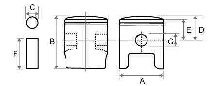

Дополню инфу по поршням:
Teikin 43680050 - ремонт +0,5мм, цена не обрадует.
Взял в руки штангенциркуль и вот что намерил:
диаметр в металл прокладке ГБЦ = 67мм, увеличивать этот размер в самой прокладке мне кажется проблемным, также сокращается перегородка между цилиндрами, но может 68мм и допустимо, только ВСЕ найденные поршни 68мм идут с пальцами 17-18мм.
Остальные размеры РОДНОГО поршня 4A31 по картинке (взято с мотопоршня, поэтому днище нарисовано выпукло)
Диаметр A = 66
Высота, она же TL (total lenght) B = 48.50
Палец диаметр C = 16
Длина пальца F 46.5 (48mm глубина канала в поршне)
Компрессионная высота D = -3.00 (отрицательная, потому что углубляется в поршень)
Компрессионная высота E (перевод с англ., она же CD compression distance) = 26.50 +-0.5 (центр пальца ловил "на глазок")
размеры
размеры
