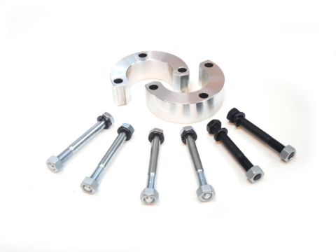

Нужна помощь бывалых. Купил Паджеро 4 недавно, в ходе облагораживания... поставил проставки в пружины (перед 20 мм, зад 35мм) так же назад поставил аморты от 120 Прадо, так как меня заверили что у родных хода не хватит, так как машина поднялась, спереди остались родные амортизаторы. После данной манипуляции все порадовало,вид и даже немного стала помягче. Но вот проехав по кочкам, спереди появились стуки...
Почитав разные источники, советуют поставить проставки в шаровые.
Какаие еще доработки посоветуете сделать?

Gilani писал(а): оставил проставки в пружины (перед 20 мм,
если только такие проставки, то в проставках под шаровые нет необходимости. стук надо искать в другом месте.

OdinNsk писал(а): Установил лифт IronMan и дополнительно проставки: зад - 50 мм., перед - 30 мм.
Это вообще очень много. И углы критичные у приводов, и развал не выставится.
Максимум что можно сделать это лифт пружинами два дюйма, плюс проставки 20 мм перед, 30 мм зад, это даст еще два дюйма, при этом нужны проставки под шаровые 15мм. При этом сход развал почти выставится(сзади немного не до конца)
Но для 34" колеса этого мало, для них или резать арки или болт-он

jekaat192 писал(а): Это вообще очень много. И углы критичные у приводов, и развал не выставится.
Оставил перед 20, зад 30. Визуально не особо что-то поменялось, резать арки прям не айс, у меня эти колеса стояли и на штатных + 30 мм.(зад), штатных + 30 мм.(перед). Причем проставок под шаровыми не было, и сейчас не ставил. Развал меня не особо интересует, машина не для дорог общего пользования... Настолько сильно задрал зад поскольку гружусь по 400-500 кг. + 3-4 человека в салоне(сзади, в основном, дети) и при проходе волн на трассе, задние колеса цеплялись за локеры. Спереди подрезал бампер - проблема ушла)))
