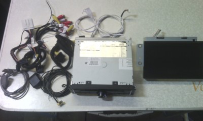

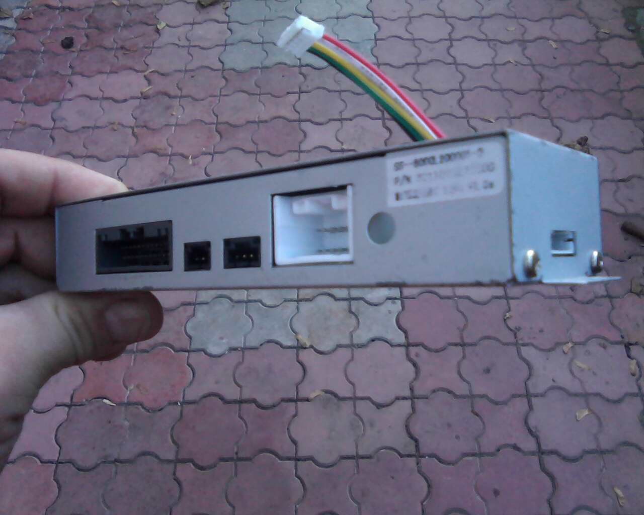

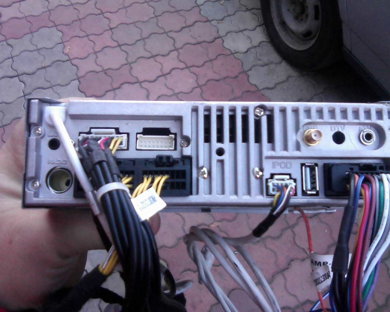

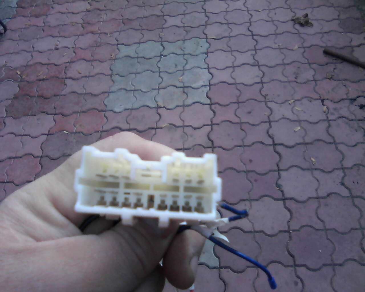

вот приобрел, с л200, на выходных буду внедрять, уже в корпус встала как родная осталось подключить. теперь новая головныя боль руль с кнопками управления, кто знает какой подходит с наименьшим сопротивлением, отложилось в памяти с легковушки.
в верхнем левом углу свободный разъем не понятно от чего провода не было.
ищется вот такой разъем
вот а что это я и не понял, приехала в комплекте

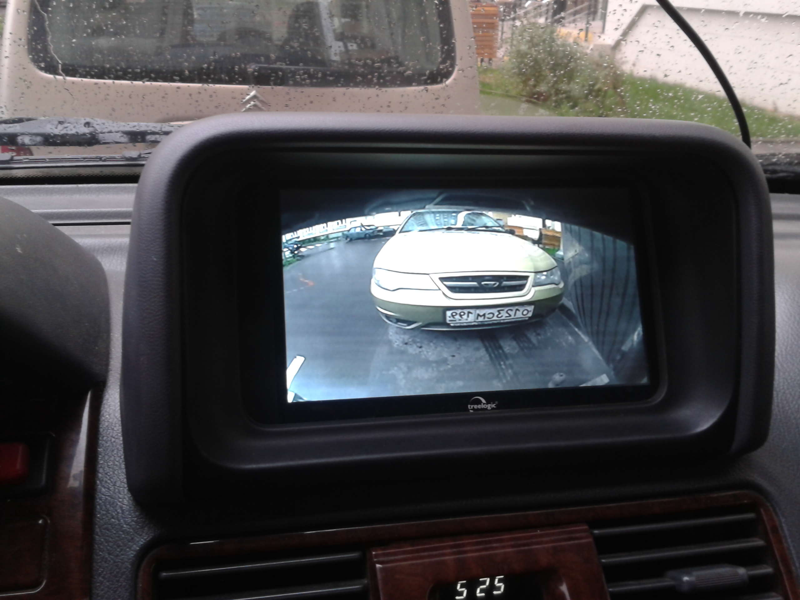

Здрасьте, добрался до компа фото с телефона ::'(: пилить ни чего не надо, козырек от П2, качество достойное.
повторюсь все встало как там и было

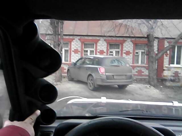

за одно и попали в кадр доп приборы
вот так на рабочем моторе
вот еще такую прикупал, но оставил приборы в низу от лени, удлинять провода и прокладывать под панелью.
вот еще одна Приблуда от комплекта, к ней подключается шина от мотора и тех характеристики выводятся на монитор, как станет посвободней, буду изучать тему л200 там вроде можно выудить распиновки для воплощения, хоть и не всех тех характеристик.
но общее впечатление РАДУЕТ!

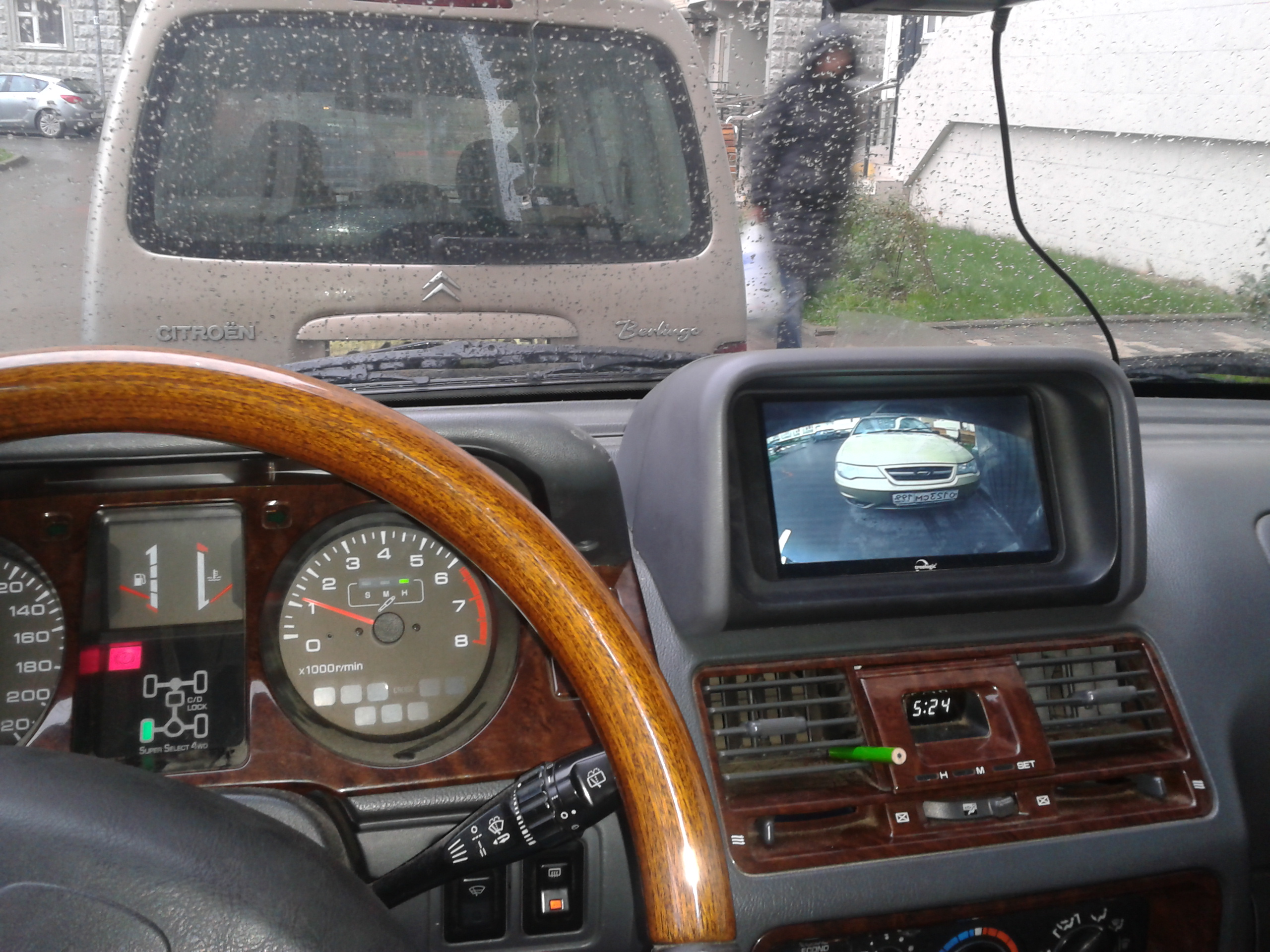

Всем привет! Никому мой нафигатор для П-2 не нужен? Машину отдал, а этот девайс у нового владельца оказался не востребован , он все снял и отдал обратно.
В комплекте две части рамки, навигатор, все, что нужно для установки в штатное место, провод питания, провод для видеокамеры, провод юсб, крепление. Все подробно описано тут: http://pajero4x4.ru/bbs/phpBB2/viewtopi ... 5#p1202072
Внутри установлен навител (я редко пользовался, мне особо не надо), можно поставить сим-карту и звонить и пользоваться интернетом (3G нет, только GPRS и работает через одно место). После того, как Яндекс перестал работать с ВИН СЕ, навигация перестала быть актуальной. По сути я его использовал как экран для камеры заднего вида и медиацентр - на флехе была куча музыки, детям мультики (трудно, правда, найти, чтоб не тормозили), кино, простенькие игры.
Звук через FM-трансмиттер (кстати, вполне пристойный).
На рамке есть небольшие царапины. Сверху кнопка включения. Задняя часть никак не крепится, просто стоит рядом :)
