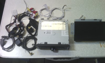

вот приобрел, с л200, на выходных буду внедрять, уже в корпус встала как родная осталось подключить. теперь новая головныя боль руль с кнопками управления, кто знает какой подходит с наименьшим сопротивлением, отложилось в памяти с легковушки.
в верхнем левом углу свободный разъем не понятно от чего провода не было.
ищется вот такой разъем
вот а что это я и не понял, приехала в комплекте

Здрасьте, добрался до компа фото с телефона ::'(: пилить ни чего не надо, козырек от П2, качество достойное.
повторюсь все встало как там и было
за одно и попали в кадр доп приборы
вот так на рабочем моторе
вот еще такую прикупал, но оставил приборы в низу от лени, удлинять провода и прокладывать под панелью.
вот еще одна Приблуда от комплекта, к ней подключается шина от мотора и тех характеристики выводятся на монитор, как станет посвободней, буду изучать тему л200 там вроде можно выудить распиновки для воплощения, хоть и не всех тех характеристик.
но общее впечатление РАДУЕТ!
