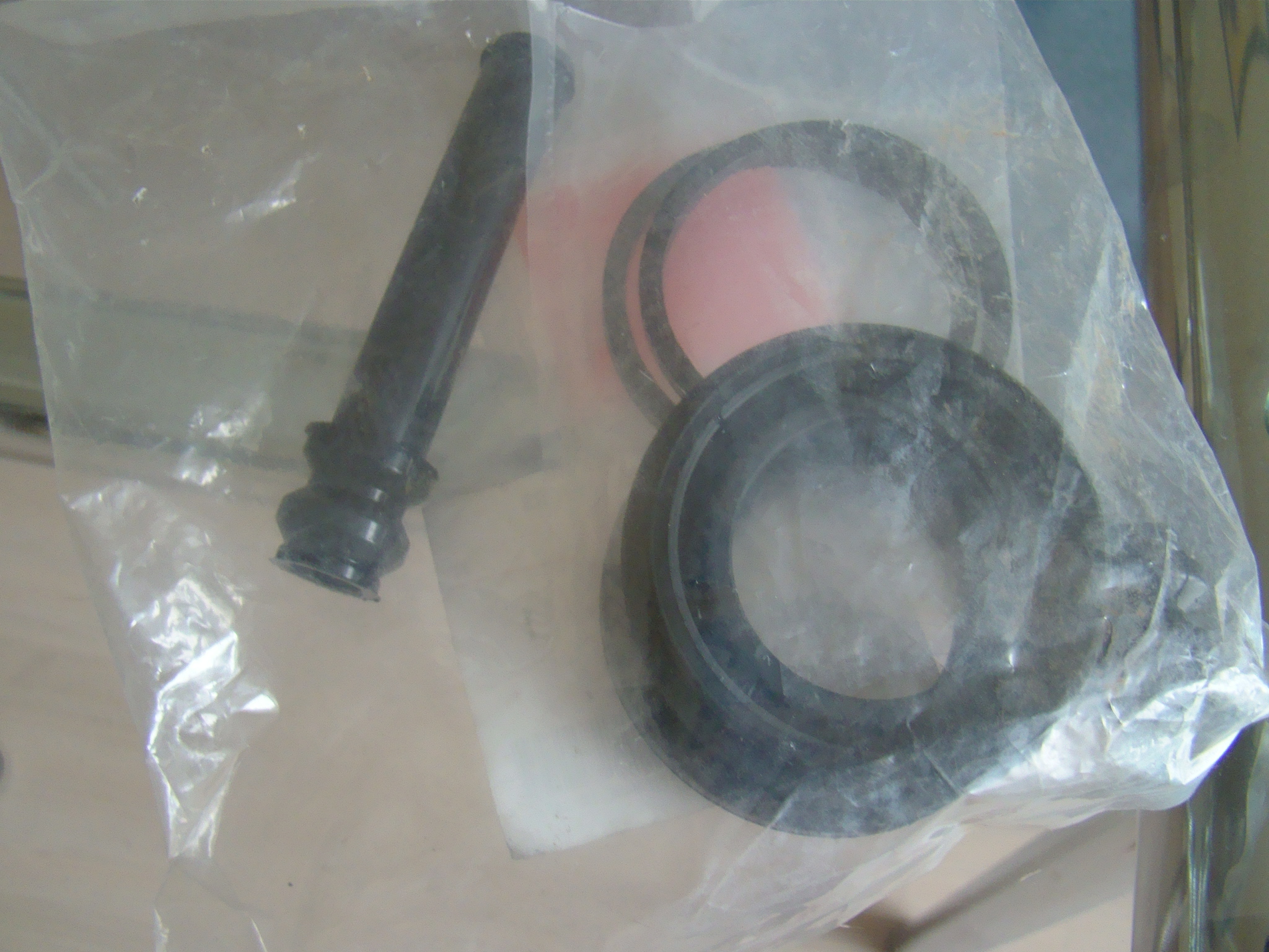

Все резинки для цилиндров и направляющих, смазка.Саша 150 писал(а):А что в ремкомплект входит?Magnat52 писал(а):Я себе прозапас взял ремкомплекты,оригинал.900 руб перед,600руб. зад.

спасибо!Lebed писал(а):Все резинки для цилиндров и направляющих, смазка.Саша 150 писал(а):А что в ремкомплект входит?Magnat52 писал(а):Я себе прозапас взял ремкомплекты,оригинал.900 руб перед,600руб. зад.

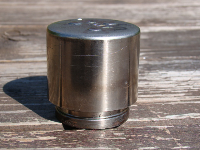

Страшилка на ночь
ДВС 3,0 литра. Пробег 97 тыс. км. Трещины и коррозия поршня заднего суппорта. Поршень ещё и овальный
Внешней течи тормозной жидкости нет, присутствовало небольшое запотевание пыльника. Неисправность выявлена при контрольном осмотре.

Кроме запотевания никак не появлялся деффект?
П4 3,8 R18
- Lebed
- Сообщения: 10748
- Двигатель:: ******
- Мой автомобиль(и):: ******
- Откуда: ***
- Откуда: ***
- Благодарил (а): 236 раз
- Поблагодарили: 431 раз
Re: Обзор встречающихся неисправностей Pajero IV
Никак. Уровень тормозухи на уровне, подтёков под а/м нет.

А где коррозия?Lebed писал(а):Страшилка на ночь![]()

Написал не правильно- не коррозия, а раковина. Сорри.
Во глазастый

да лан, просто недавно совсем перебирал суппорта одному.... вот там коррозия!
