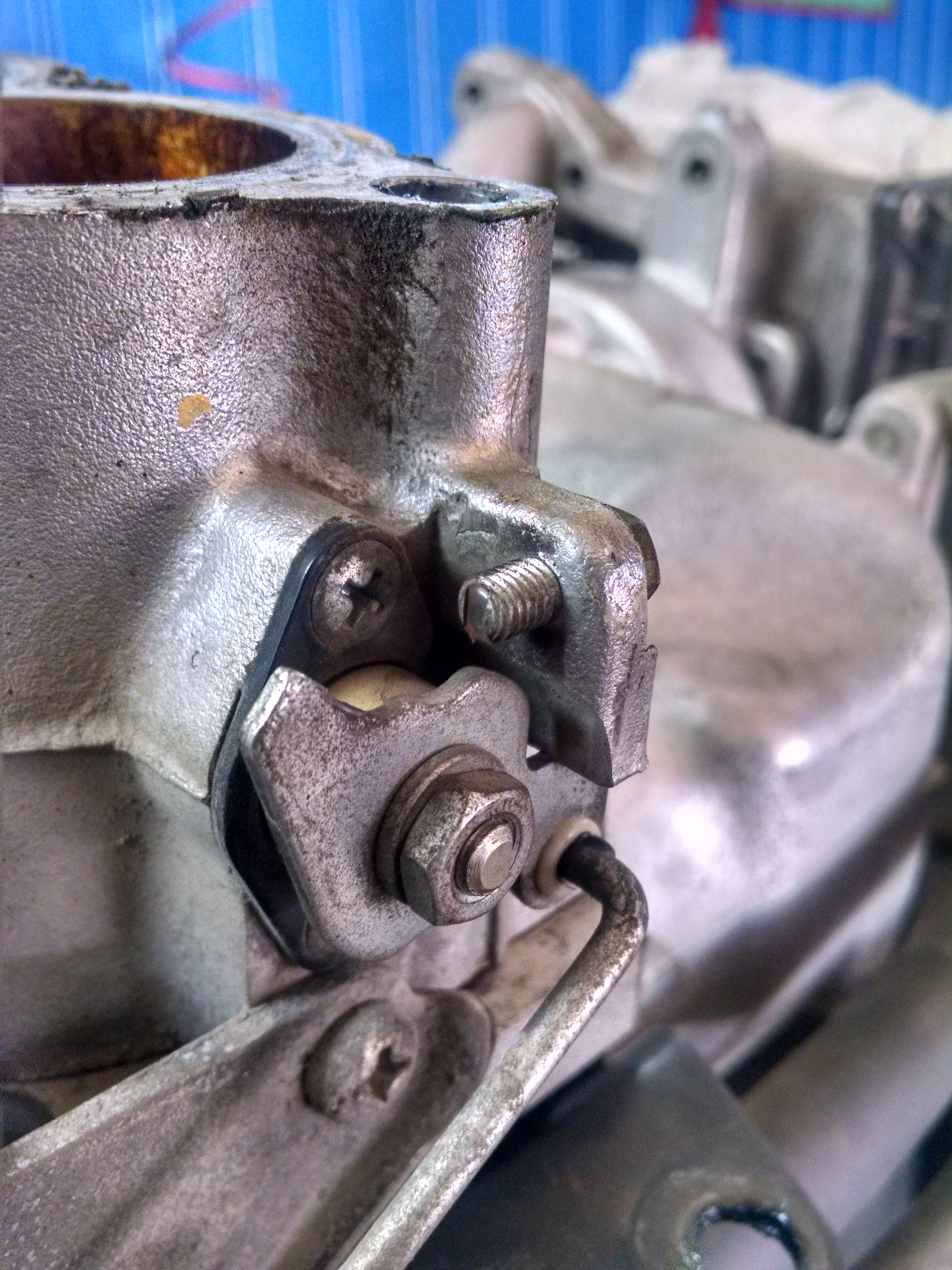

Добрый день , решил и я отписатся о проделанной работе по устранению подсоса воздуха через втулку.
В общем дело такое купил Падж (3,8) 2 года назад , ездил себе радовался за исключением расхода ,езжу на ГБО , ГБО работало как то некорректно , на холостых не ровная работа и зимой ошибки лезли (пропуск в зажигание и т.д)
В итоге на Очередном ТО для ГБО решили подключить комп и посмотреть что там со смесью , и немножко ах....ели , там по коррекции было +25%. Попшикали очистителем для карбюратора на ось заслонок и стало понятно сосет воздух.
Полазив по данной теме , решено было поставить манжет ТУ 38-1051725-86 про который писали выше , благо контора о которой тоже писали , находится в 5км от меня , цена сейчас манжета 79р.
Меняли без снятия коллектора ,механы сказали что обычное кольцо туда не подойдет и нужна именно манжета, хорошо что была куплена благодаря этому форуму(спс) !
Теперь о самом важном ( лично для меня ) , думал о удаление данного узла , но решил все таки востановить его , ( заслонки проверяли позже после установки манжеты, там все ок ) , так вот , что же изменилось ,
1 Тяга или просто увиличение реакции на педаль или прирост мощности, НЕ ПОЯВИЛОСЬ (как было с подсосом так и осталась )
2 Стал ли работать прям как часы и очень ровно , НЕТ (незначительное улучшение и то возможно психологическое)
3 Ушли ли ошибки на ГБО , ДА ( стала безошибочная работа ГБО и переключение с газа немного плавнее)
4 Самая приятная часть , РАСХОД , зимой полный привод ,автозапуск, был 25-28
стал 20-23 и это радует , (замеры по чекам+адометр ) . Летом , задний привод , + автозапуск был 21-24 стал , пока ХЗ ждем лета . Езжу обычно где то надавлю где то пенсионерю , ( Москва пробки)
По поводу удалять или нет по мне если будут дальше проблемы с узлом , удалю нах , разница думаю будет только в расходе.
про коррекцию по топливу , стало на одной лямбде 0% на второй-5%

Что-то у меня возникло ощущение, что с этим подсосом воздуха, все сложно и просто одновременно.
Заслонки, из всех инструкций получается при заведенном двигателе должны закрыть короткий канал. И быть закрытми пока не набереться 3500 оборотов. Набрали, ЭБУ дает команду, вырубает питание клапана и под силой пружинки внутри привода заслонок, они опять становятся открыты.
Закрытое положение. Чтобы это произошло, нужно создать вакум внутри привода заслонок. Откуда его брать? От клапана, он от рессивера (баченок), а он от впускного коллектора.
Скинул эти шланги и напрямую подрубил трубку с впускного на привод управления заслонками. И ни фига. Разряжения недостаточно, чтобы их сдвинуть. Режим ХХ.
Нашел страые СТОП кадры диагностики по ЕЛМ. И показывает он атмосферное давление 100 КПА, а во впуске 90 Кпа. Т.е. разряжение всего 10 кПа. А по мануалу около 68КПа поидее должно быть (в мануале что я нашел это цифра для шланга вентиляции картерных газов, в коллекторе может и поменьше конечно должно быть).
Не получается ли, что из за подсоса воздуха. Разряжения во впускном просто недостаточно в итоге, чтобы сдвинуть ось заслонок ? Я ведь напрямую подрубил. Рессивер и клапан они ж не работают как пылесос.
По симптомам поведения машины похоже. Бенз жрет. Особенно в ХХ. На низах тяга вялая, переключения с задержкой. Может гудеть и толком не ехать.
Если все сходится, то диагностика станет примитивней некуда. 1. посмотрел в каком положении заслонке в режиме ХХ. Если открыты, то ваккумметром посмотрел разряжение на шланге с впускного или по ЕЛМ глянуть давление во впускном... и все.
Надо проверить давление прибором и диагностикой. Устранить подсос (похоже кольцо уже исчерпало себя). И проверить всю теорию еще раз:)
А пока временно подвязать проволкой эти заслонки в закрытое положение...
Кто все устранил, у Вас при заведенонм двигателе в ХХ заслонки закрыты (шток уперся в упор)?

По поводу ремкомплекта от КИА.
А похоже подходит ,судя по фото.
https://www.drive2.ru/l/7349850
У меня предчувствие, что именно их и продавали на авито (купили коллектор, вытащили втулки). Когда-то вроде видел коллектор от Киа.

unname писал(а):Что-то у меня возникло ощущение, что с этим подсосом воздуха, все сложно и просто одновременно.
Приветствую!
Для информации у меня на ХХ давление во впускном коллекторе строго стоит на 26 кПа. Т.е. разряжение 74(100-26). Разберись чем управляется ось заслонок(клапан, аккумулятор-бочонок) и с упорами.
