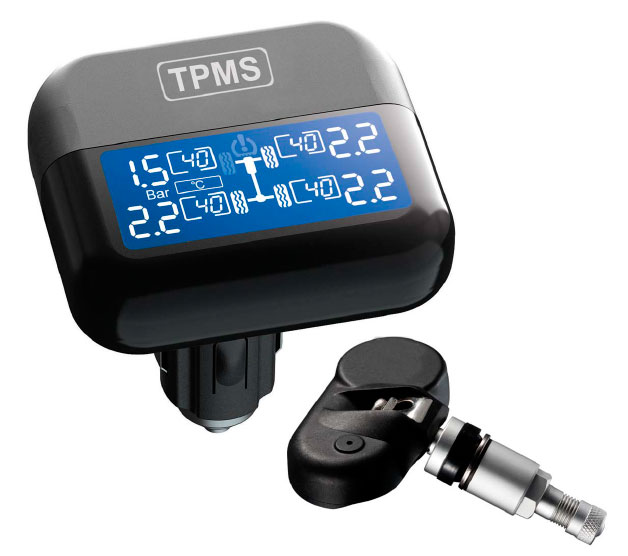

А если вот такую приблуду подключить?maxsss писал(а): ...У меня к ауксу подключено вот это.....
Меня волнует только дизайн. Если это выглядит прилично, то у меня ни грамма сомнений не останется.

Всякую ерунду пихать в прикуриватель? ) Не знаю как по дизайну, не видел.
Но первое что надо сделать - это снять и ВЫКИНУТЬ металлические колпачки с сосков. Только что на новехоньком НМПС была поставлена TPMS 4-01, такая же как и Паджере (подключено все аналогично по ауксу). Все хорошо, но козел на шиномонтаже не смог открутить колпачек и плоскогубцами сдуру отломал вообще весь сосок от черной коробочки. Это ж как надо было крутнуть, я не понимаю. По идее все металлические колпачки закисают, но в данном случае он видать как-то заклинился там. Они довольно плотно навинчиваются.
А цена вопроса между прочим 2500 руб за 1 датчик. Это так, лирика в сторону, но важно тем не менее.

И я не видел. Плюс: не надо ничего никуда прятать и переподключать. Всегда на виду. У меня к штатной голове по АУКсу рекордер подключен, плюс еще ТВ хочу подключить. А тут еще и необходимость на третий вход образуется - на датчик давления. Получается, что в барда(ч)ке три пары разъемов болтаться будут. ИМХО, перебор, да и работать они вместе не могут. только по очереди при переподключении. Вот и хочу вставить датчик давления в прикуриватель. а на АУКс подавать постоянно ТВ, и иногда проверять работу рекордера.maxsss писал(а):...Не знаю как по дизайну, не видел.
Прикуривателем я пользуюсь в нескольких случаях:
1. Заарядка мобильных устройств.
2. Подключение ноута
3. Заарядка мобильных устройств.
4. Заарядка мобильных устройств.
5. Заарядка мобильных устройств.
Но так как у меня еще и в подлокотнике есть розетка, то прикуриватель мне даром не нужен, получается. Остается только дизайн оценить - говна мне в жизни и без этого хватало.

Есть разветвители-сумматоры видеосигнала. В простейшем виде это "две мамы один папа". Рекордер и ТВ-Тюнер никогда не будут вместе работать, значит, их можно спокойно соединять в один тройник.
Датчик давления, про который я писал, при начале движения сам подает видео на свой видеовыход. То есть: когда колеса вращаются и прокатывают немного, 0.1-1 минуты, он сбрасывает показания, запомненные при парковке, и считывает новые, при этом данные о показаниях выдаются на видеовыход. Плюс если выходит за рамки установленных ограничений по темп. и давлению, он верещит и опять же выдает видеосигнал.
Не знаю, что будет с головой, если одновременно подать видеосигналы: с обычной плазменной панелью и ТВ ничего не бывало, а что с Митсубиши станет, я боюсь сказать.
Не знаю, что там заряжать в мобильных устройствах, у меня ноут Делл только ночью заряжается, а тел сони эриксон обычный с кнопками раз в три дня достаточно на ночь к шнурку прикладывать ))) Пальцетерки, наверное, требуют зарядки в машине.
А прикуривать я от газовой паяльной лампы прикуриваю, очень удобно в машине. Но прикуриватели не люблю юзать, так как я их собственноручно за свою жизнь раз 6 или может 7 сжигал.
