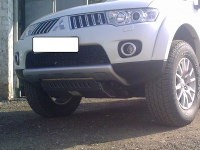

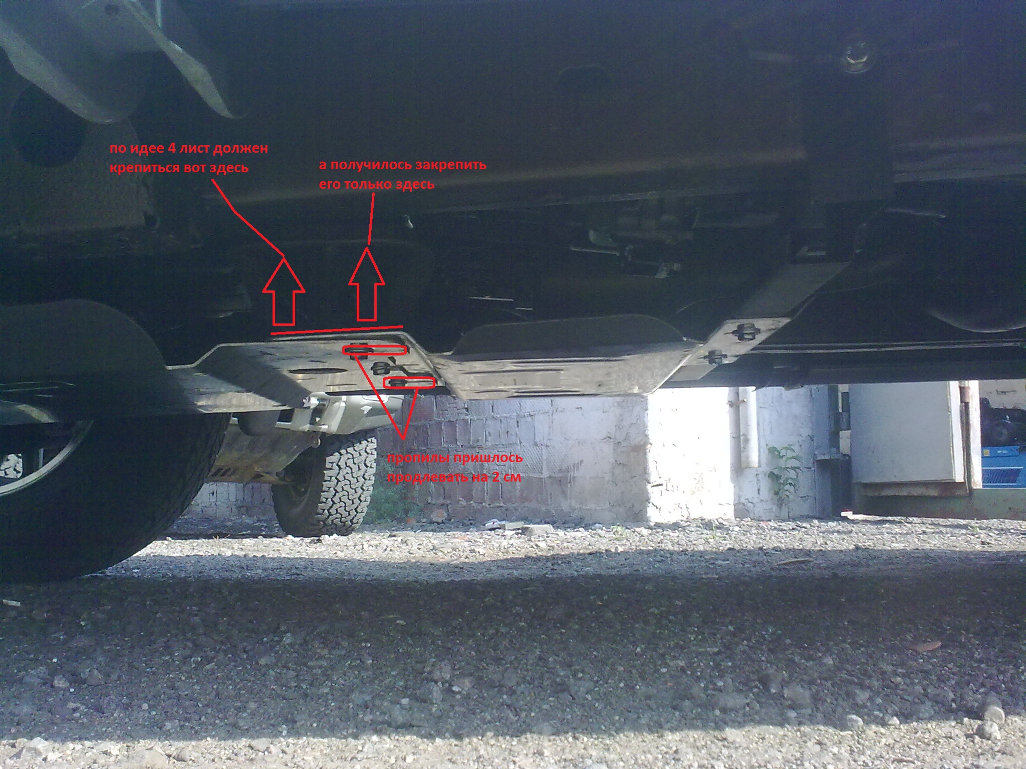

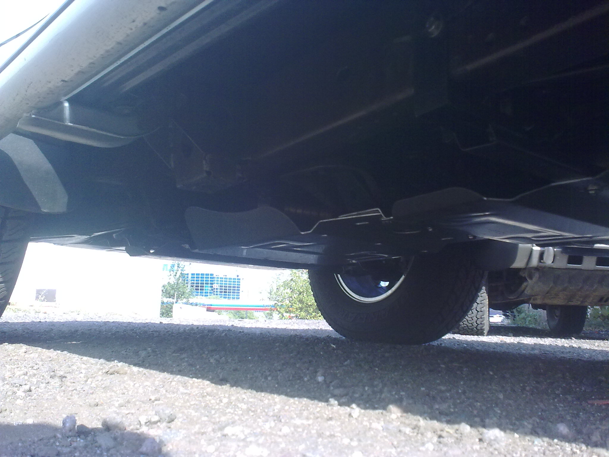

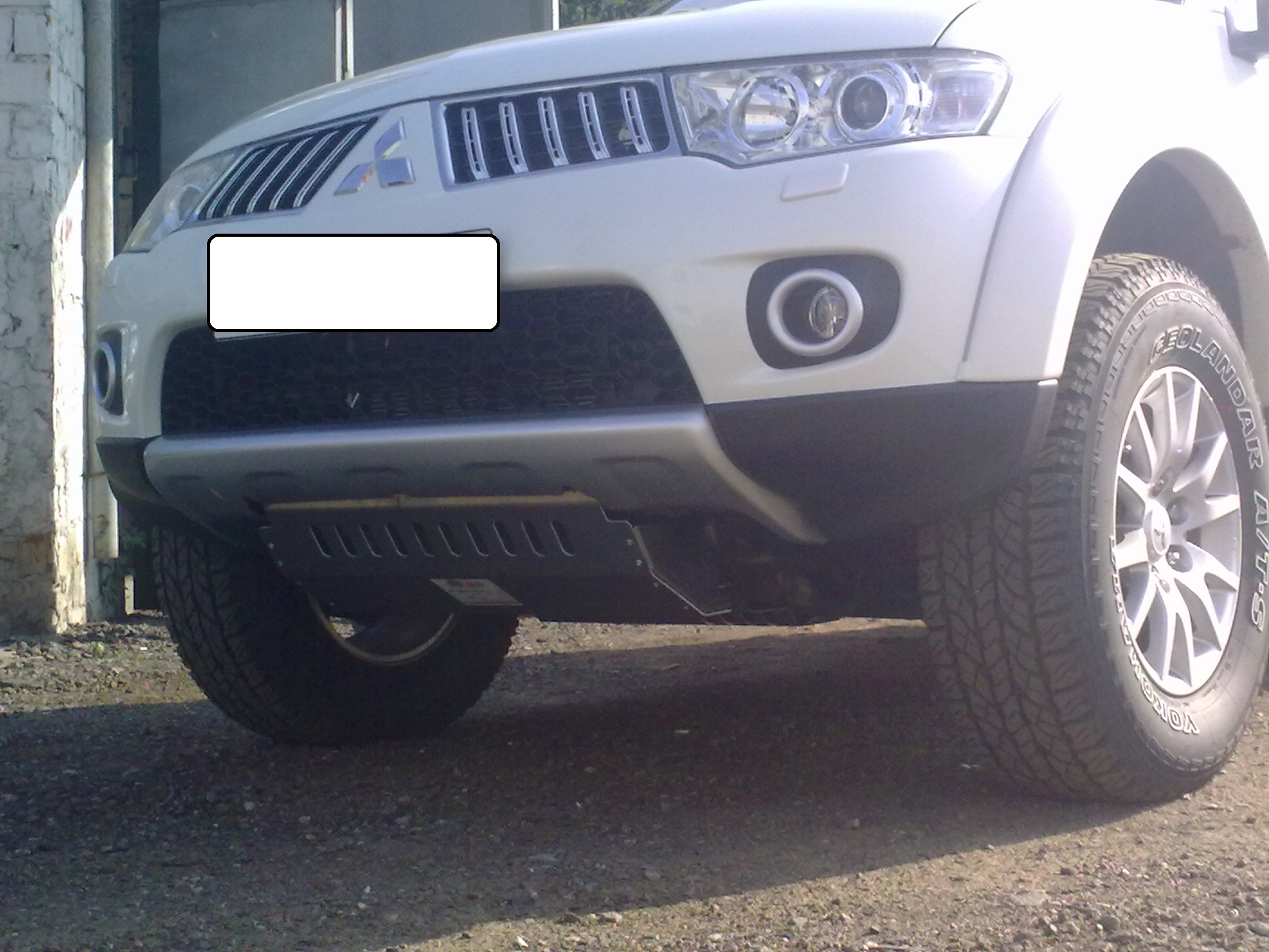

Поставил защиту ALfeco аллюминий 3,5мм первые 2 листа встали отлично, 3 и 4 не подходили в штатные отверстия по продольной линии машины, пришлось в 3-ем листе увеличивать пропилы на 2см, иначе она просто не влезала по длине, а 4 лист крепить не по инструкции в крайние пропилы, а в другие отверстия, которые находятся ближе к центру листа. Получилось, что 4 лист смещен на 10-12 см ближе к морде. То ли мне брачок попался, то ли все-таки особенности размеров бензинового мотора и коробки сказались.

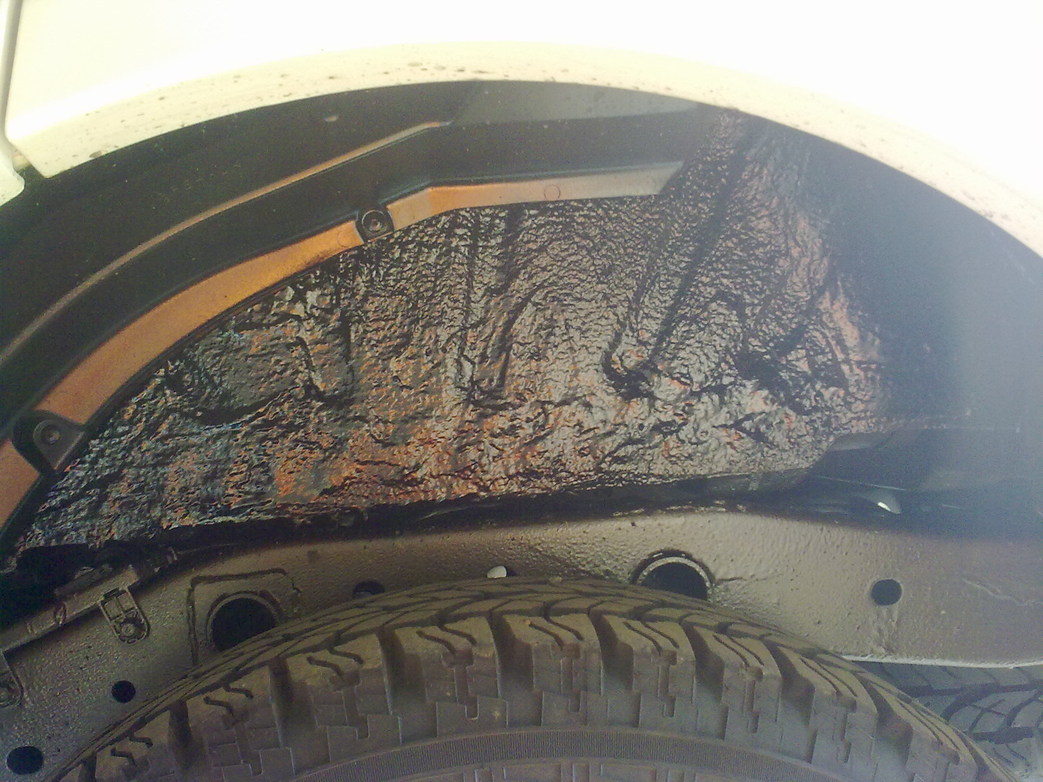

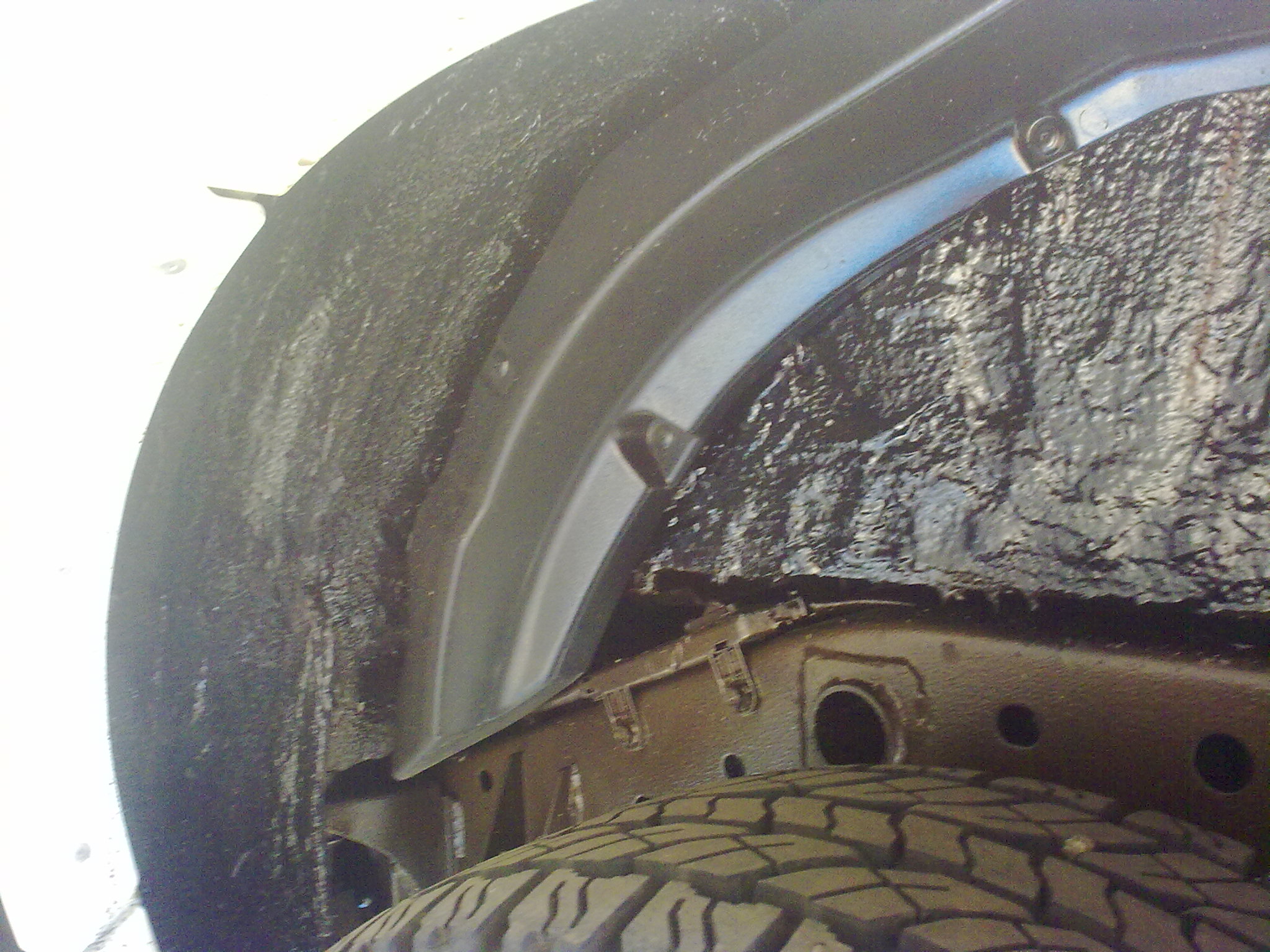

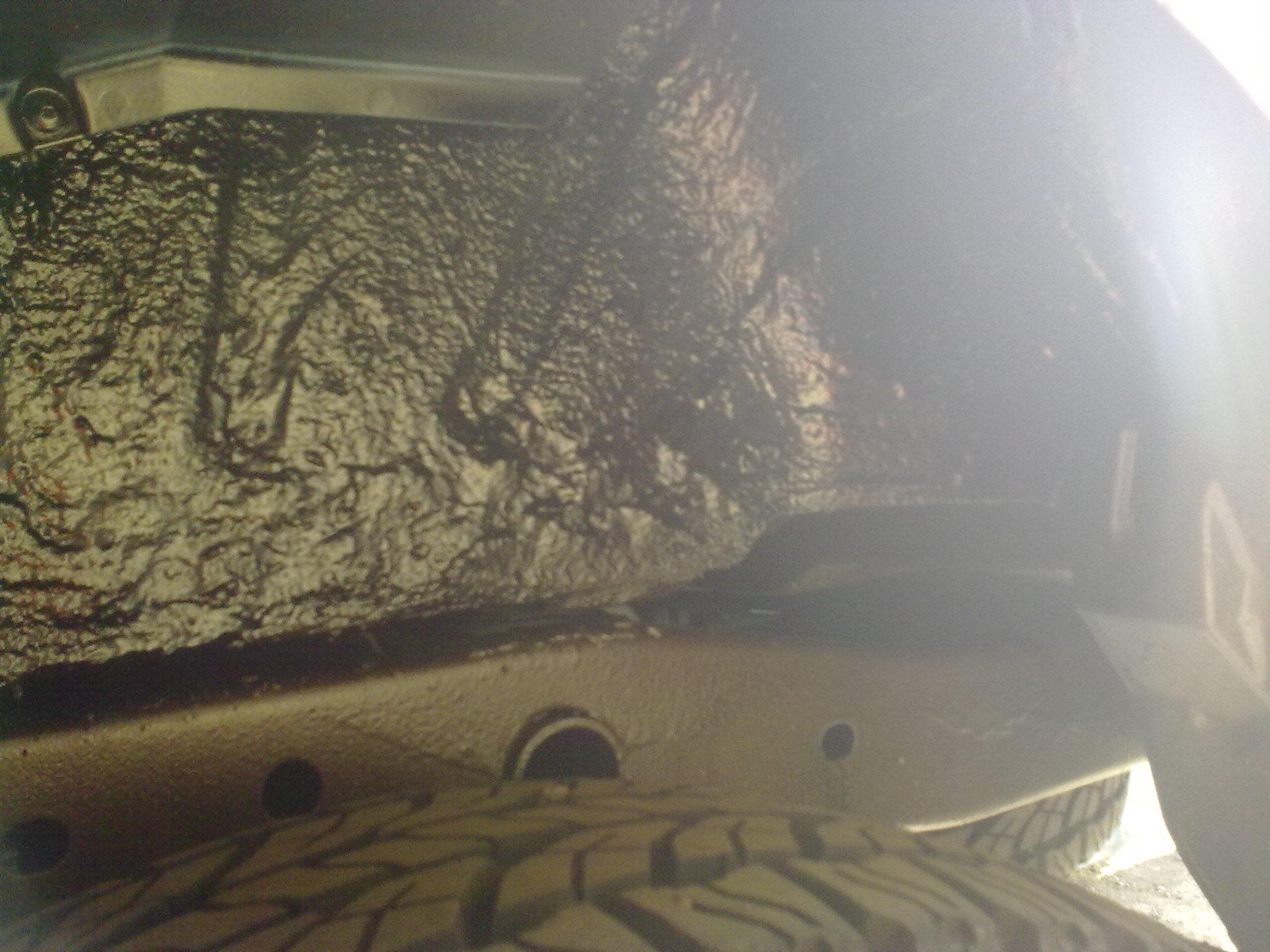

Еще заехал в Техноэкспресс, и сделал антикор, обработку скрытых полостей, и жидкие подкрылки, разницы по шуму в лучшую сторону правда особо не заметил, но хуже точно не будет. Конторе ставлю твердую 5, делают все аккуратно и тщательно, без халтуры, машину не испачкали. Теперь можно и в говна залезть наконец-то ))))))
Сорри за качество, фоткал на телефон.

по защите - у меня стоит такая же. Первые два листа аллюминий, 3й и 4й - сталь.
все встало в штатные места без каких либо пропилов (двиг 3,2 МКПП)

Вот в этом то и весь вопрос, может в 3.0 бензине на автомате чуть сместили элементы крепления коробки/раздатки, поэтому и не встает???M@xim писал(а):все встало в штатные места без каких либо пропилов (двиг 3,2 МКПП)

Установка защиты АвтоЩит (http://avtz.ru) своими руками без помощников и ямы
Делал летом, попросили рассказать, так уж расскажу здесь. Здесь и далее: перед - это к капоту, зад - к багажнику, левая сторона - там где водитель и руль, правая - противоположная
Представляет из себя четыре листа защиты: радиаторов, картера, коробки, раздатки.
Продаются со всем креплением и инструкцией к каждому листу, т.е. можно покупать по отдельности/по частям.
Установка (по инструкции) начинается с головы и далее к хвосту
Снимаем родную защиту радиаторов (3 спереди и 2 общих сзади) и картера (2 общих впереди и 2 сзади) и выкидываем
Ставим сначала лист защиты радиаторов, не прикручиваем жестко, чтобы болтался вверх-вниз мм на 5. Задние винты будут держать еще переднюю часть защиты картера. Перед защиты картера (там прорези, а не отверстия) заводим под зад защиты радиатора и прихватываем общими винтами. Зад защиты картера тоже наживляем, оставляя свободу. Причем потом будем их вообще отворачивать - поэтому-то и думаю, что начать можно как раз сзади, с защит раздатки и продвигаясь вперед.
Кстати, осторожней с усилиями - я один сломал, секс с вытаскиванием обломка еще тот
Далее защита АКПП. Тяжелая, сцуко
Перед ее крепится через дополнительные втулки вместо задних винтов защиты картера (поэтому их и не надо затягивать - они все равно будут меняться на более длинные из комплекта защиты КПП). Зад крепится к поперечной балке. Отворачивать с каждой стороны средний из трех болтов. Мне потребовалось сделать удлиннитель для ключа из трубы длиной порядка 80 см - иначе не мог отвернуть
Затем - самый секс
Защита раздатки крепится впереди под защиту КПП, а сзади на двух кронштейнах, приворачиваемых к внутреннему боку рамы. Сначала надо закрепить к раме и сразу плотно затянуть кронштейны.
Левый делается просто. Для крепления правого есть три варианта.
1. Обнаружить, что в родных дырках рамы уже есть резьба. Фигу, видимо, раньше была, но у меня не было.
2. Нарезать в существующих родных дырках в раме резьбу и ввинтить соответствующие болты. Если есть метчик и болты - самый правильный способ. Надо приложить защиту (левый кронштейн поможет сориентироваться по дыркам) и все станет понятно.
3. Для тех, кто не имеет возможности и желания нарезать в раме резьбу в дырках. Это пипец просто какой-то
Далее, просовываем в соответствии с инструкцией эти пластины (по одной) в овально-прямоугольную дырочку и пытаемся одновременно
Затем делаем то же самое, только учитываем, что пластину прижимать будет труднее
В общем - извинте за выражение ИЗЪЁБ полнейший. Надо было резать резьбу и делать все нормально. Но не было у меня на даче ни метчика, ни болтов, а сделать надо было именно в этот день и быстро. С пластинами - полный пипец. Кроме того, что просто неудобно как технология, так еще и пластины делаются "на глазок" - гайку могут сделать и поближе и подальше. Мне длинную не удалось прикрутить до тех пор, пока не разогнул чуть-чуть - не доставала до места подхода болта.
Если все же удалось наживить оба болта - дальше легче, притягиваем кронштейн сильно, но чтобы не свернуть болты/резьбу в гайках. Кронштейны дальше никогда сниматься не будут, но я проволоки оставил на пластинах - так, на всякий случай
Дальше все просто. Крепим зад защиты раздатки к кронштейнам, заводим перед под зад защиты КПП, отпускаем защиту КПП как можно ниже, чтобы иметь возможность завернуть гайки общих болтов крепления защиты КПП и раздатки. Далее, аккуратно протягиваем все резбовые соединения, смотрим, чтобы не было перекосов, чтобы гайки-шайбы не держались за "пустоту" и т.д. Затягиваем окончательно, радуемся
По времени.
Защита радиаторов и картера. 15-20 минут максимум на обе, со снятием штатной.
Защита КПП. Для автомата самая большая сложность - отвернуть болты подушки балки крепления КПП. Я 40-см ключом не смог, пришлось искать/пилить трубу в качестве удлиннителя. На МКПП крепится к самой балке.
Если все нормально, то минут 30 максимум.
Защита раздатки. Если резать резьбу, то быстро. Минут 15-20 на установку, ну и сколько там метчиком две дырки нарезать. Может быть еще рассверлить придется - какие болты/резьба.
Если не резать резьбу - то как придется
Плюс 5-10 минут все затянуть.
В общем, за 2 часа я управился, но обматерился на защиту раздатки
Будут вопросы - пишите.

ставил Alfeco сам на эстакаде, 3 листа встали по схеме (на форуме где-то) за 30 минут, а 4 лист так и остался валяться в гараже- не подходят крепления, ну никак..
