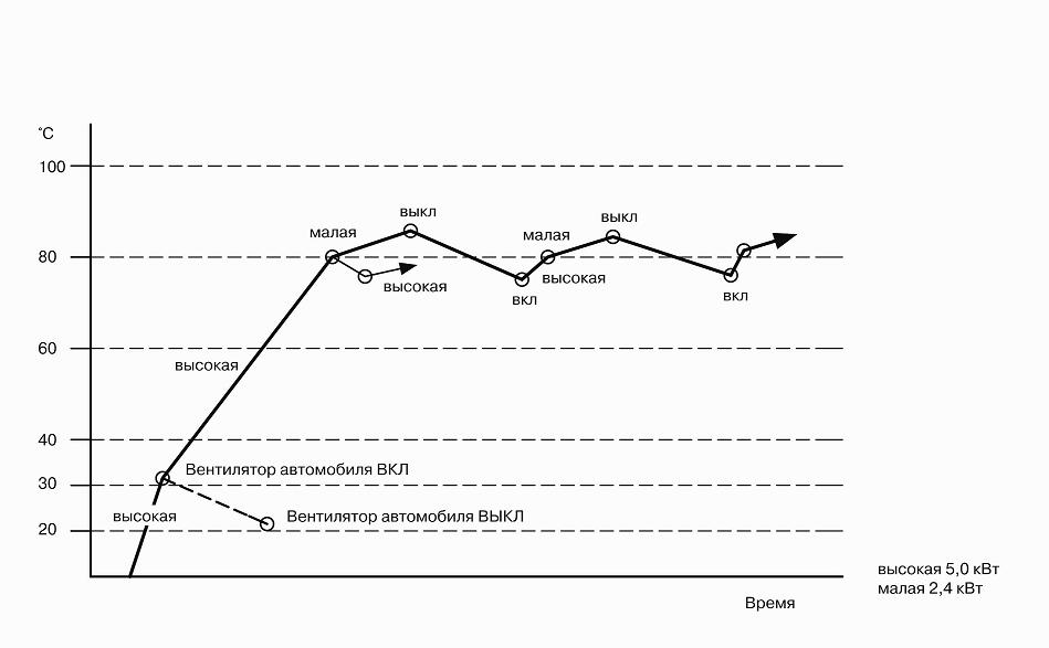

CoolBDW писал(а):Как раз всё нормально, получается. Она при 76 отключаться начинает. Т.е. выше вебаста нагреть просто не в состоянии, как я понимаю. И двигатель в пробке сам по себе - тоже.
Другой вопрос, что ИМХО этого - мало. Т.е. 70-80 градусов - это всё равно НЕДОгрев.
У гидроника гарантировано идет нагрев до 80 градусов
Просто у меня после того как температура двигателя стала 88 гидроник отключается совсем сам автоматически и включается только при понижении температуры до 75 градусов.
Возможно на гидронике и на вебасте можно точно указать до какой температуры греть...
Прошлой зимой помню, едешь, и вдруг дым из под капота (прожигает перед началом работы) - это значит гидроник включился догревать.... ::-D:
Без него было бы еще хуже. Как люди ездят без вебаст - ума не приложу! :*DONT_KNOW*:

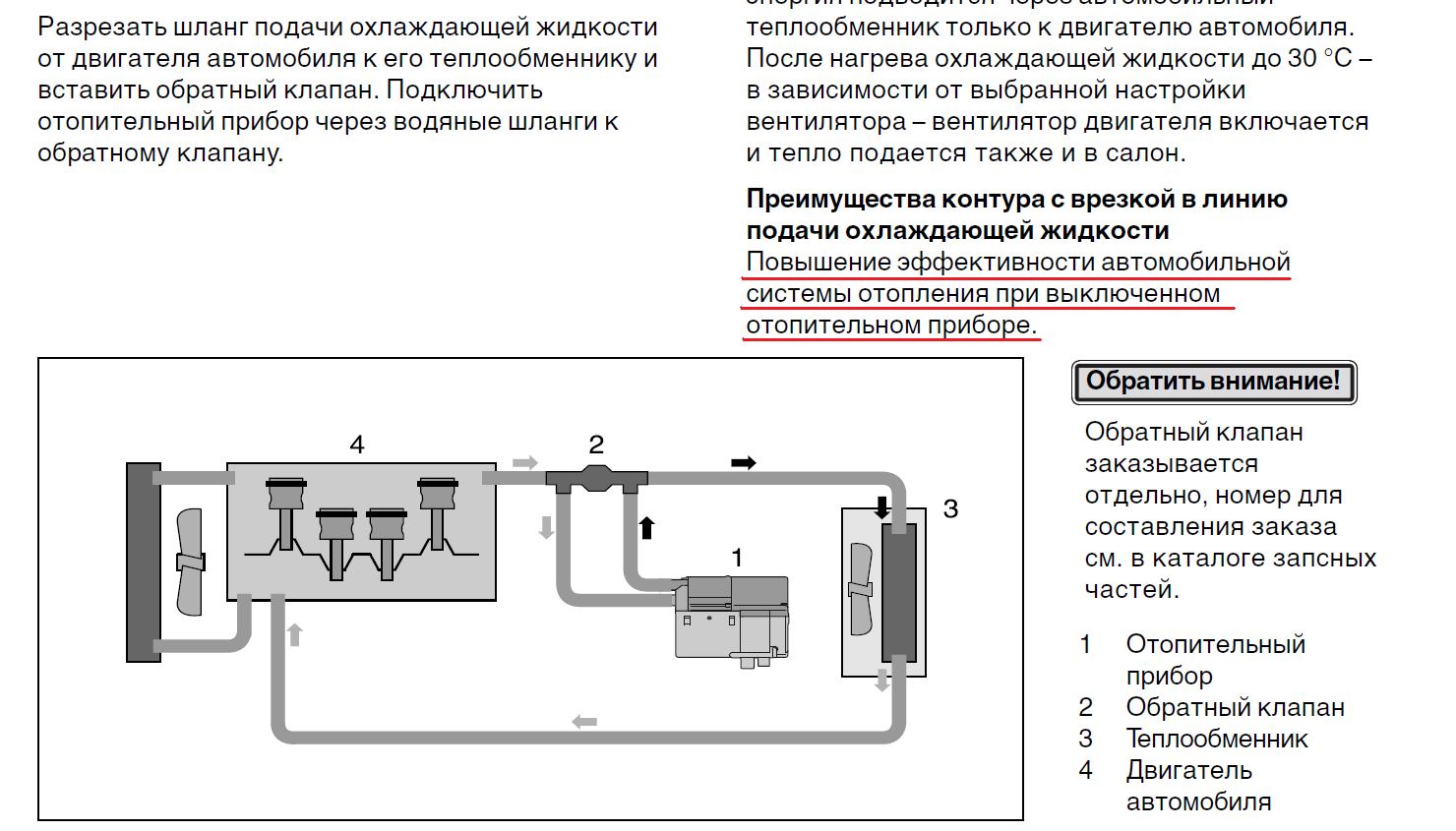

CoolBDW, можно еще попробовать вот так врезаться
Если ты обогреватель как догреватель не используешь, то дополнительное охлаждение при выключенном отопительном приборе не будет сказываться на штатной системе отопления. Т.е. просто все будет работать штатно.

Napic писал(а):CoolBDW, можно еще попробовать вот так врезаться
Спасибо! Сам я так делать, наверно, не буду. Если будет совсем плохо (с вебастой, ага-да, это уже брюзжание) - тогда и подумаю :*VICTORY*:

Итак. Чистого эксперимента не получилось (пришлось стоять около школы минут 10), но тем не менее, два наблюдения:
На месте с вебастой движок больше 70 не нагревается. Подъехал к школе - было 74, вебаста работает. Встал - через минут-другую 70 и так 10 минут держалась не меняясь вообще ни на градус. Тэны и повышение оборотов отключены, кстати.
Поехали. В движении с вебастой двигатель действительно быстрее прогревается - сегодня по приезду на работу было что-то в районе 86-87. Не понятно, повлияло ли на это то, что стоял на месте минут 10 или нет.
В общем, будем ещё посмотреть, но предварительно - на утренний прогрев поставлю на 5 минут раньше включение и длительность 45 минут вместо стандартных 30. Посмотрим, как это скажется на акках, кстати :*DONT_KNOW*:
