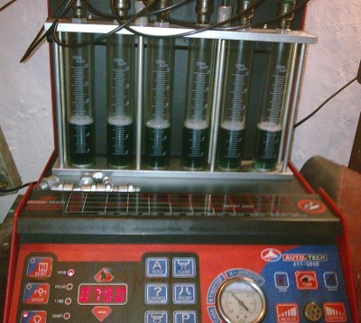

Сделал диагностику, всё датчики в порядке, только форсы открываются 3,3-3,4 милисекунды. Сказали, что это много.

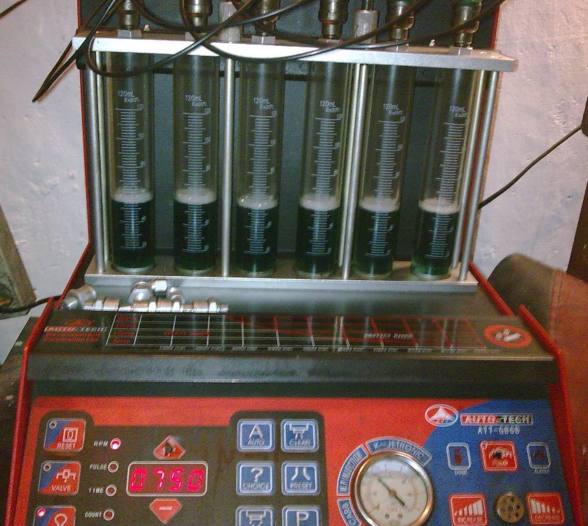

Форсы мытые, льют ровно, давление держат, распыл хороший. Мыл Sibo. Я сам видел, как работабт форсунки на стенде.

Re: Расход бензина
Вот так это выглядело до мойки, после стало примерно 56 на всех. После мойки форсунок, замены свечей на оригинал повысились обороты ХХ немного. Было 700, стало 750.

Re: Расход бензина
Начинай с форсунок, только желательно сфотать их, как моё фото. На тесте перед мойкой, если, что у меня есть контрактные с 24 клапанного мотора. Ну давление в топливной с фото: с отсоединённым регулятором, с пережатой обраткой, и просто на ХХ
