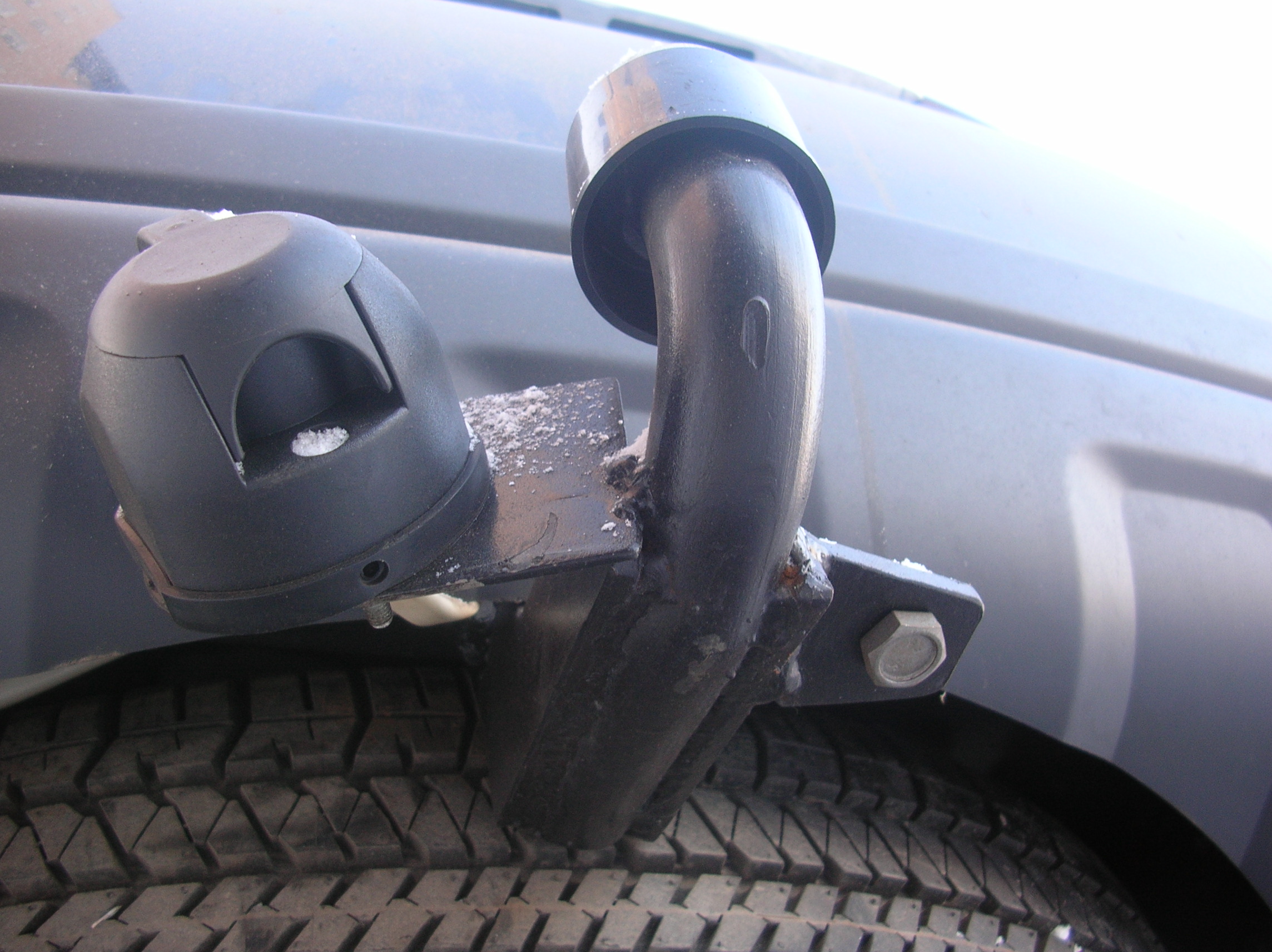

Я себе тоже недели две назад крючок поставил. Летом на дачу барахло таскать.

kost8ya
А какая модель это у тебя и производитель.

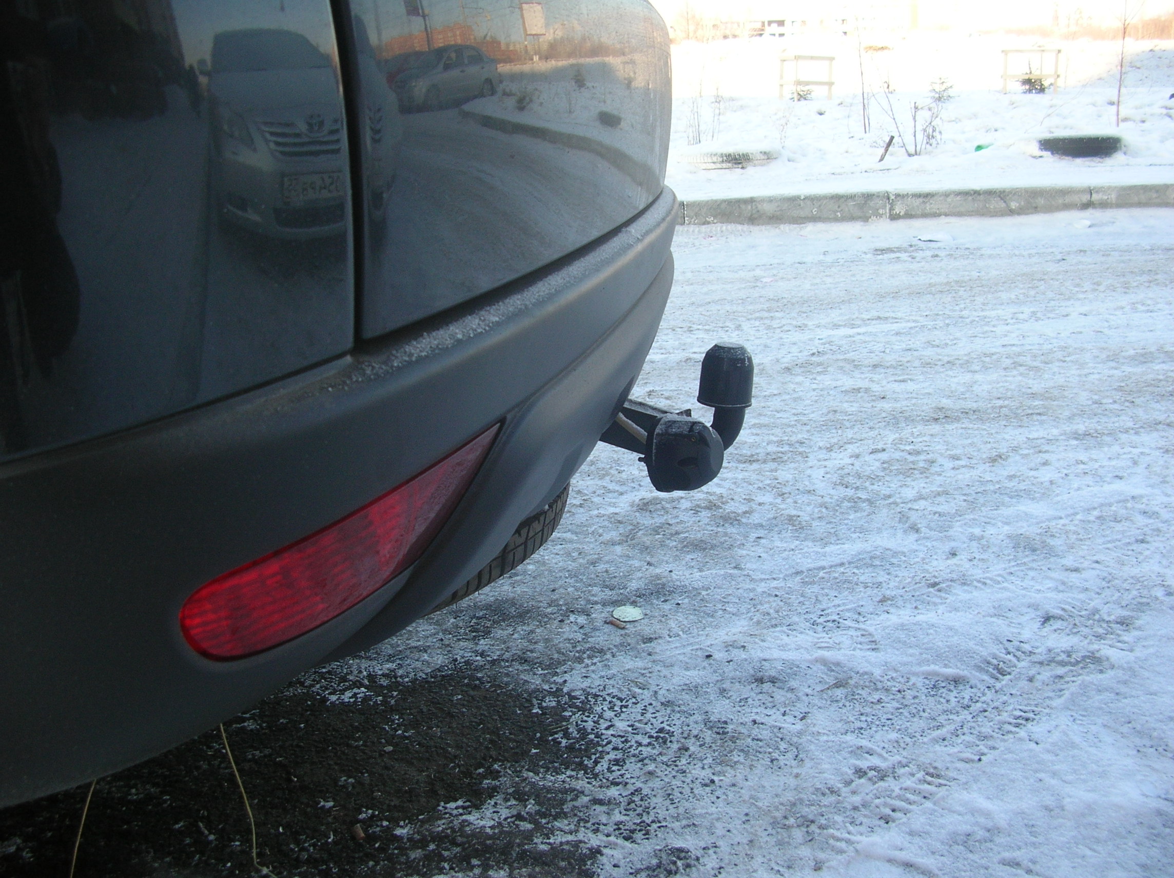

SknUA
Сообщения: 143
Зарегистрирован: 31 окт 2011, 20:57
Мой автомобиль(и):: MMC NMPS, 4D56, АКПП, S11, '11
Откуда: Нетешин
Откуда: Украина, Хмельницкая обл.
Благодарил (а): 24 раза
Поблагодарили: 11 раз
Re: Фаркоп на НМПС
Сообщение SknUA »
Сегодня видел НМПС черный у нас в городе - у него точно такой-же фаркоп был... На моем (под квадрат и съемный) вылет немного больше и опускается пониже, но дышло прицепа стоит горизонтально (как и нужно). У не съемного он немного выше и прицеп чутка задран вверх.

kost8ya
Сообщения: 37
Зарегистрирован: 30 мар 2011, 21:37
Двигатель:: 1234
Мой автомобиль(и):: 123456
Re: Фаркоп на НМПС
Сообщение kost8ya »
gary_tmp писал(а):kost8ya
спасибо
День добрый. Да модели нет как таковой. У нас контора в городе официально производит со всеми сертификатами все комплектующие, а при ней существует подконтора, которая эти фаркопы на каждую конкретную машину отдельно ставит. По времени 3-3,5 часа и 7 т.р. за все. На мою потребность вполне достаточно, а у диллера в 15,0т.р. жаба душит - раз, не нравится - два. Можно было и съемный поставить и под квадрат, но они сами о съемном говорят, как правило, съемные стоят постоянно - причал для ротозеев, под квадрат - менее надежно крепление. Поэтому выбор остановил на этом варианте. Честно сказать - меня устраивает и по цене и по функционалу, надежность - не проверял конечно, но думаю достаточная. Сертификат на фаркоп выдают, народу у них - очереди (конечно не показатель, но...)

gary_tmp
Сообщения: 445
Зарегистрирован: 01 ноя 2010, 10:50
Двигатель:: 4D56 DID 2.5 АКПП
Мой автомобиль(и):: NMPS, 2010, S66 Ultimate , W54
Откуда: Киев
Благодарил (а): 71 раз
Поблагодарили: 17 раз
Re: Фаркоп на НМПС
Сообщение gary_tmp »
kost8ya я понял, спасибо.
Семнадцатый я вот как раз и хотел "не поназначению" :)
Наверное на Босале остановлюсь

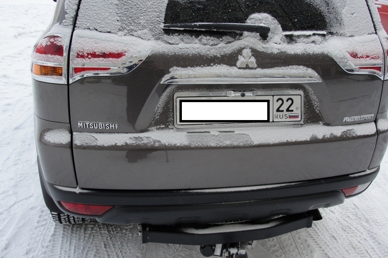

Колизей
Сообщения: 61
Зарегистрирован: 03 окт 2011, 17:14
Двигатель:: ДИзель
Мой автомобиль(и):: NMPS 2.5D
Откуда: Подольск, МО
Откуда: Московская область, Подольск
Re: Фаркоп на НМПС
Сообщение Колизей »
е мазай) где купить нашел) извиняюсь...но все равно вопросец как он в эксплуатации??

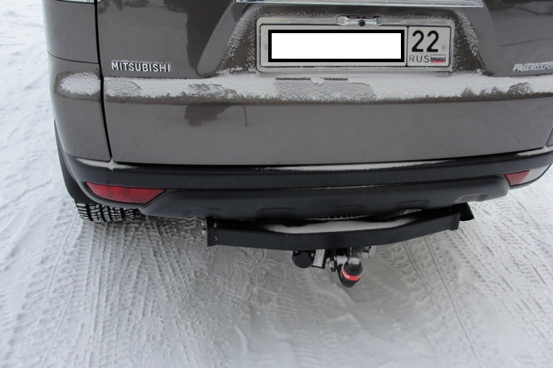

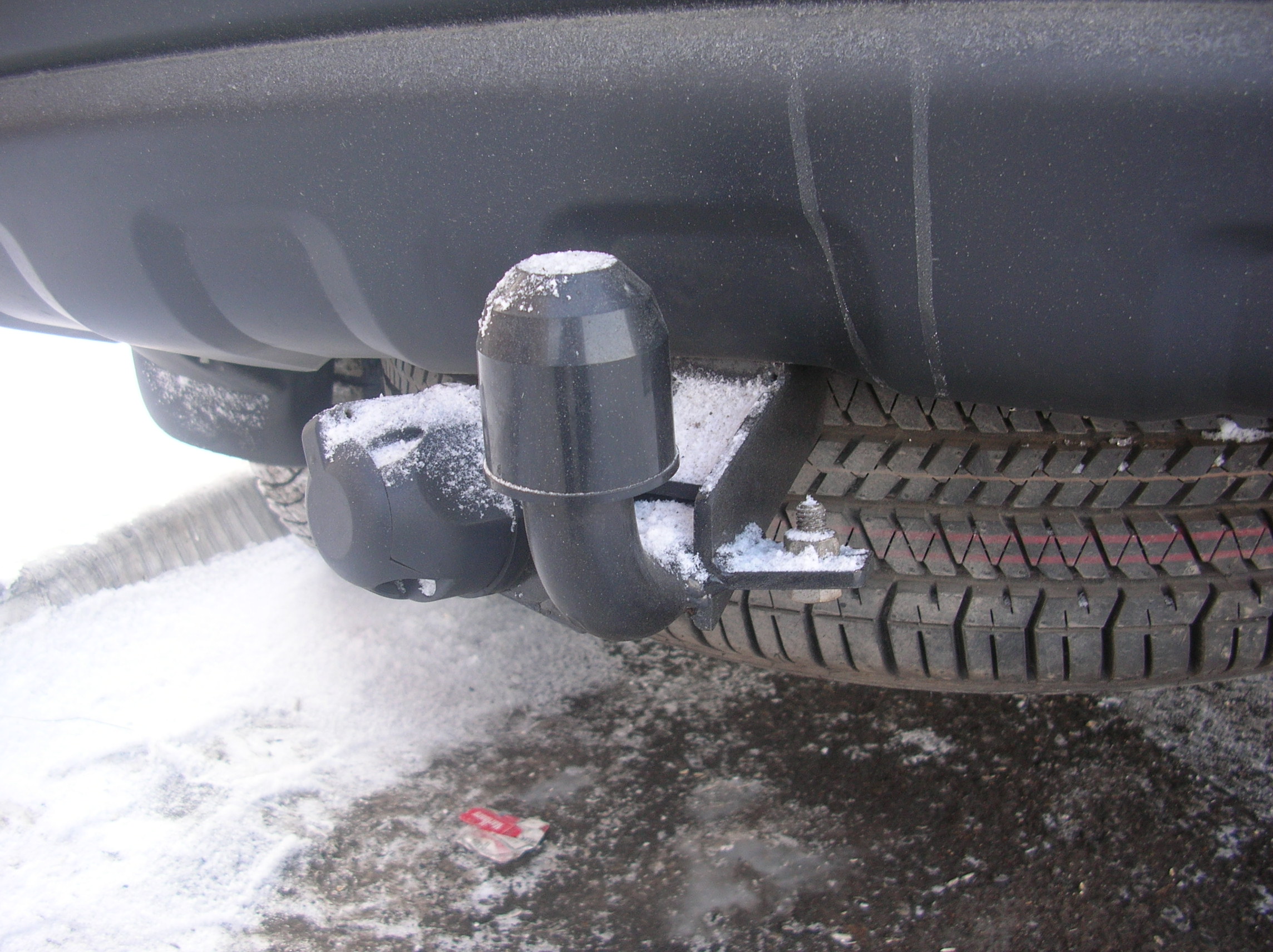

Пожарник
Сообщения: 128
Зарегистрирован: 24 янв 2011, 10:47
Двигатель:: дизель 2.5
Re: Фаркоп на НМПС
Сообщение Пожарник »
Уже год таскаю прицеп, очень доволен. Немножко низковат, но мне нормально. Может потом розетки подниму выше и закреплю на рамке фаркопа.
