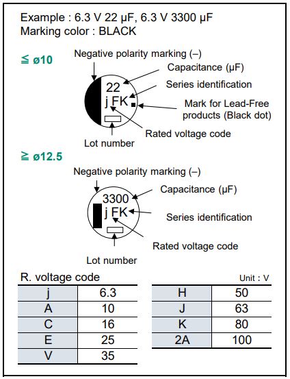

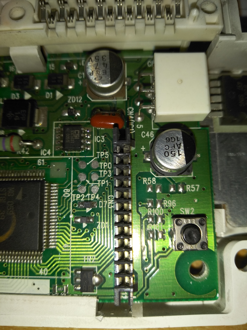

Тем страждущим, которые зае... любились паять сопротивления.
Проблема не только в них, а ещё в этом конденсаторе С46 (150 мКф 10 вольт) меняйте и наступит вам счастье.
этот злополучный конденсатор ну и расшифровка буквенного обозначения его До кучи можете поменять и второй кондюк на 45 мКф 35 вольт, хуже не станет. все они высыхают за 20 лет
PS конденсатора на 150 мКф не нашлось, впаял на 220 мкф, работает так же
