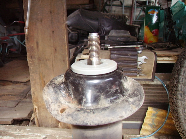

[quote="Julia"]А там еще верхняя есть? :=-O:
quote]
Конечно есть.... Вот она:

Julia
Сообщения: 338
Зарегистрирован: 17 янв 2010, 13:22
Откуда: Екатеринбург
Re: Амортизаторы на Pajero JR кто знает
Сообщение Julia »
А родная не подходит точно по размерам под эту пружину? Просто мне ее не отдали, значит, могу предположить, что наверное оставили родную... Хотя уточню!

Julia писал(а): Просто мне ее не отдали, значит, могу предположить, что наверное оставили родную...
Наверняка родную доделали, а от десяты тебе поставили гофру и отбойник.

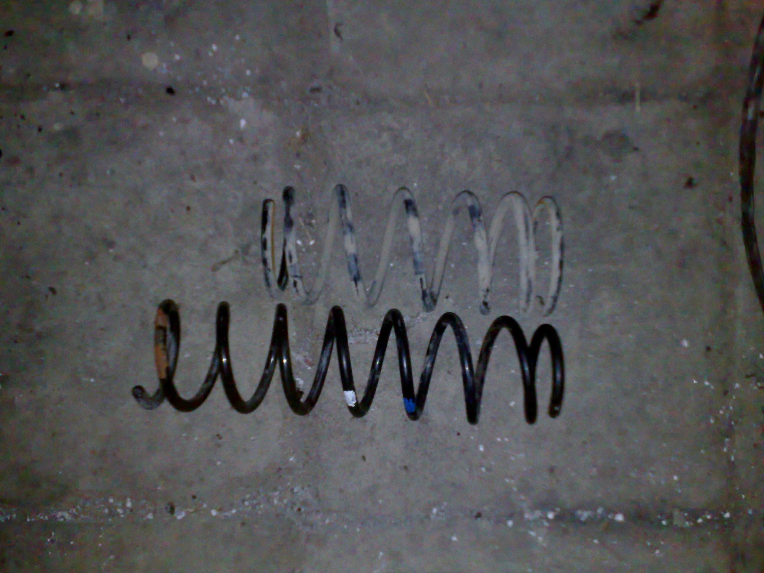

Programmer писал(а):Вот топик на эту тему
http://www.pajero4x4.ru/bbs/phpBB2/view ... &start=120
Вот выдержка из этой темы:
Kozanostra:"По номерам не скажу. Отправлял яшида и нхк.
Да все привильно понял на джунике и на минике пружины одинаковые перед и зад в ЛЮБЫХ кузовах."
А вот фото для сравнения пружин - перед и зад
Что то они не шибко походят друг на друга...
Да ее там шибко не доделаешь, она(чашка) меньше в диаметре чем диаметр пружины...

AlexU-U писал(а):Что то они не шибко походят друг на друга...
Так перед-зад они разные и есть, он имел видимо ввиду одинаковые на мини и на джуниоре.
AlexU-U писал(а):Да ее там шибко не доделаешь, она(чашка) меньше в диаметре чем диаметр пружины...
Ну немного по 4мм на сторону можно чего-нибудь придумать, по моему там по любому из чего-то переделано, если только у мастера не было в запасе чашек с таким размером от неизвестной нам модели машины(что маловероятно). Жди до завтра может Julia уточнит.
Видимо так

Kozanostra
Сообщения: 1910
Зарегистрирован: 11 янв 2007, 16:03
Двигатель:: 4а30 был, 4а31 был, сейчас 4D56
Мой автомобиль(и):: Pajero Mini был, сейчас Pajero L149G, 5 дв.
Откуда: Владивосток [25]
Благодарил (а): 10 раз
Поблагодарили: 36 раз
Сообщение Kozanostra »
не видимо, а так и есть
фото и показывает, что они разные
я имел ввиду, что передние пружины одинаковые на 51, 53, 56, 57, 58 кузовах и задние одинаковые на 51, 53, 56, 57, 58 кузовах
фото приложено для примера как выгледят передние и задние пружины, или они по фото одинаковые? нет, они разные, длинные - передние, короткие - задние, в диаметрах разные.

Julia
Сообщения: 338
Сообщение Julia »
В общем, как я и думала - чашка родная. Только он ее кувалдой слегка расплющил :) :)

AlexU-U
Сообщения: 368
Зарегистрирован: 30 янв 2010, 22:10
Откуда: Улан-Удэ
Сообщение AlexU-U »
Julia писал(а):В общем, как я и думала - чашка родная. Только он ее кувалдой слегка расплющил :) :)
Так и думал...Больше там с родной чашкой ничего не придумаешь, цепляет пружину только самым краешком...
Нижняя чашка все таки от Ваз-10 значит?
