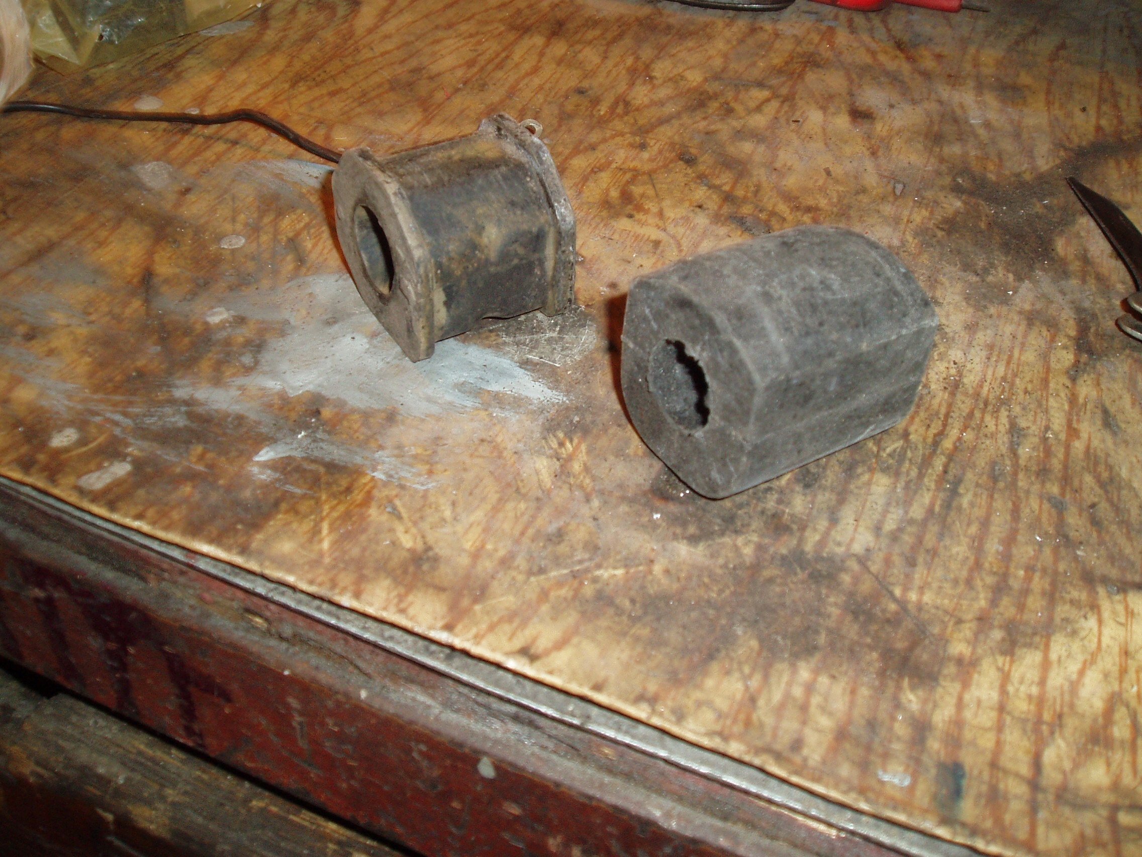

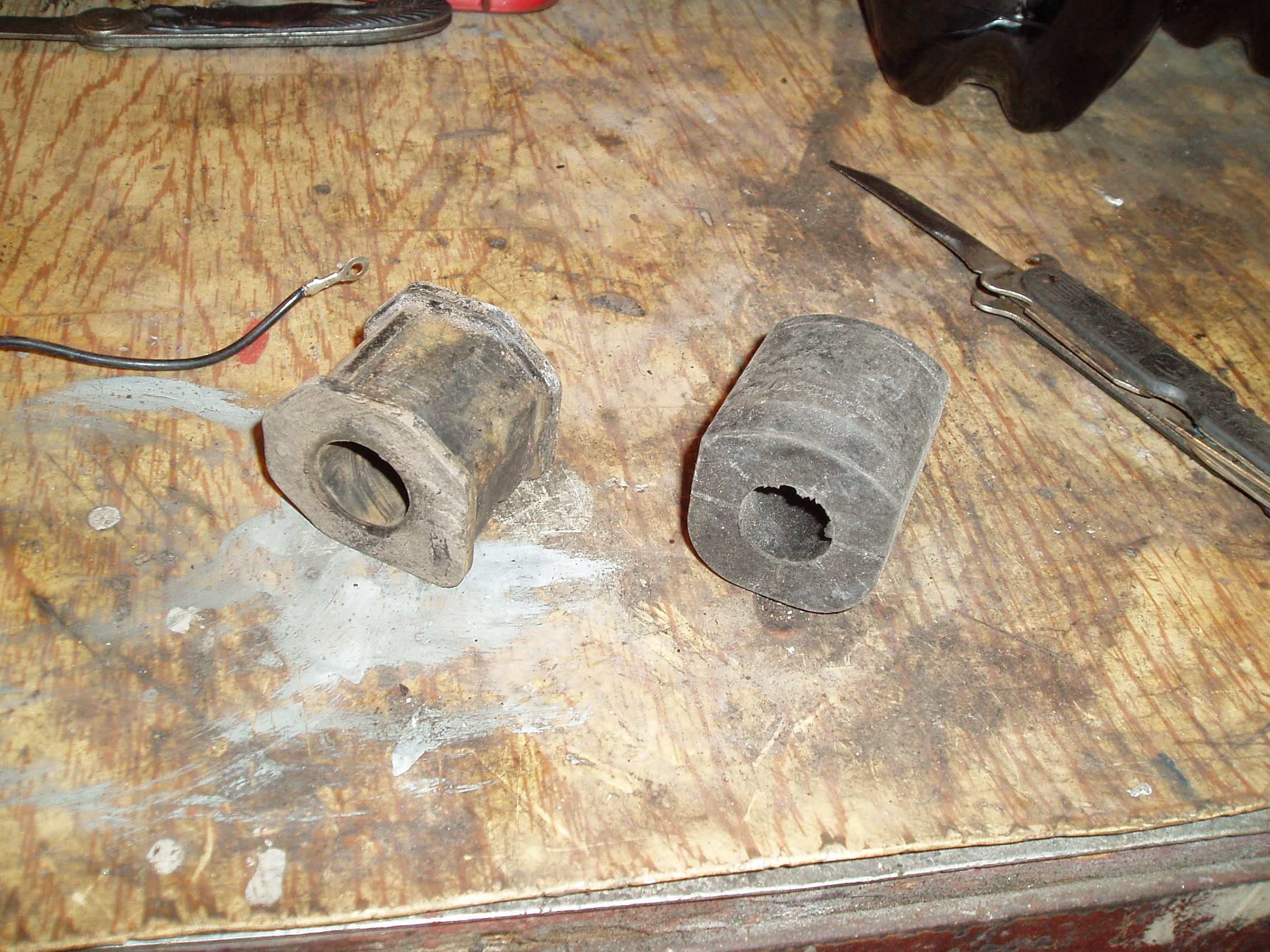

Тут немного поколхозил на праздниках но ещё не пробовал на ходу.
Втулки стаба от космича 2141

нормально будут ездить...у меня стоят...езжу почти год -полёт норальный.

кратенько отчитаюсь: втулки от 2141, "нового образца", пробег 16ткм - всё супер! :*THUMBS UP*: как будто вчера поставил! стаб плотно обжат, не скрипит, смещений нет.

Chumahod писал(а):кратенько отчитаюсь: втулки от 2141, "нового образца", пробег 16ткм - всё супер! :*THUMBS UP*: как будто вчера поставил! стаб плотно обжат, не скрипит, смещений нет.
Вчера тоже купил - надо будет попробовать поставить, а то задолбали эти китайские Фебесты - скрипят в сырую погоду нещадно... (((((((
P.S. цена порадовала - 8 руб за 1 шт = итого 16 руб. ))))
