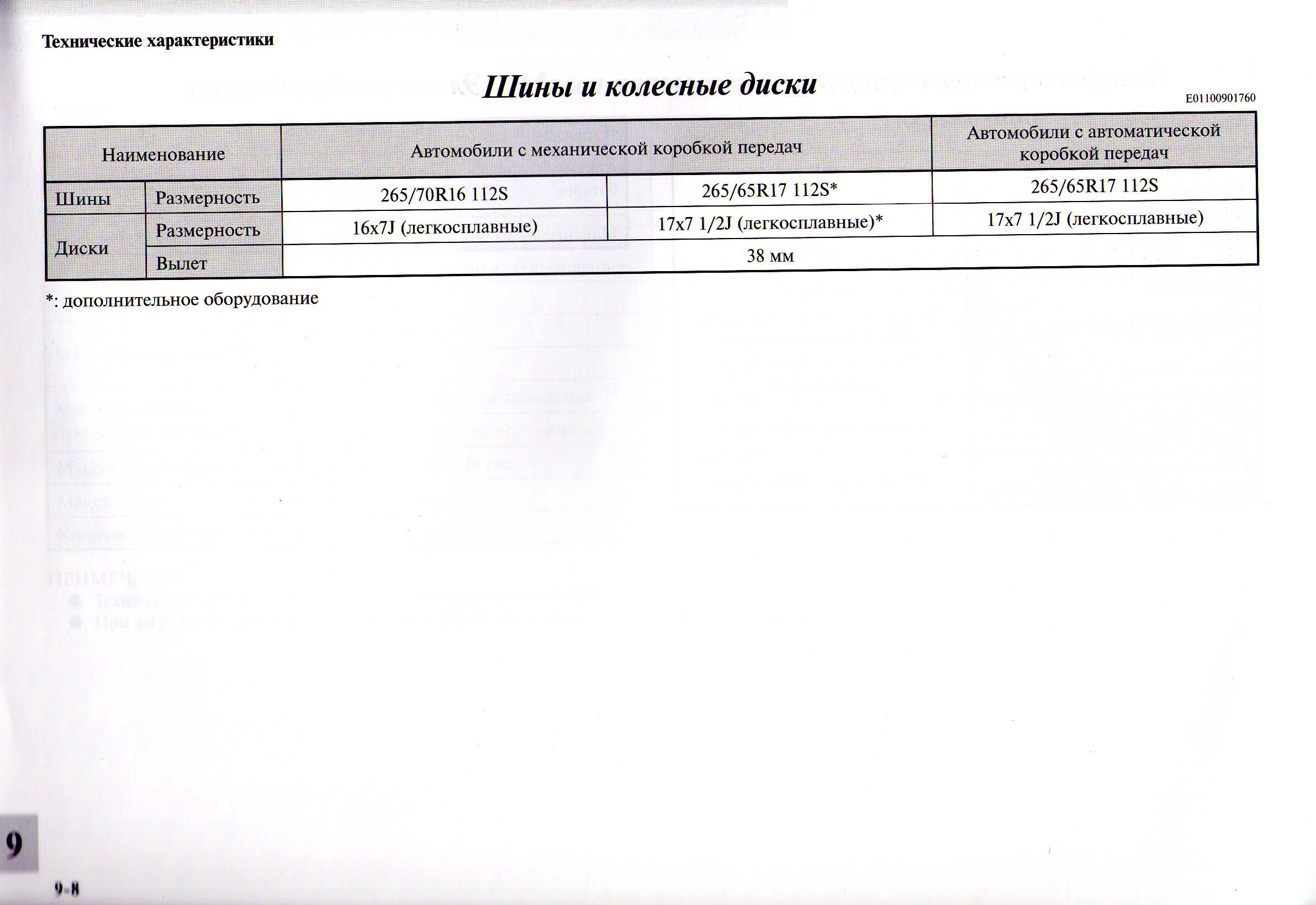

Вот эта страничка книжечки тебя успокоитDimasty2008 писал(а):у меня просто нет книжечки с типоразмерами, поэтому посмотреть не могу нигде,...
т.е. нынешние 265\65\R17 поменять на 265\70\К16 можно без проблем?

а еси у мну 5AT, то тока 17й радиус типа мона?G.A.P писал(а):Вот эта страничка книжечки тебя успокоитDimasty2008 писал(а):у меня просто нет книжечки с типоразмерами, поэтому посмотреть не могу нигде,...
т.е. нынешние 265\65\R17 поменять на 265\70\К16 можно без проблем?![]()
мне кацца шо бред

Читай мой пост в начале страницы, или уже забыл о чем в начале спрашивалDimasty2008 писал(а):а еси у мну 5AT, то тока 17й радиус типа мона?G.A.P писал(а):Вот эта страничка книжечки тебя успокоитDimasty2008 писал(а):у меня просто нет книжечки с типоразмерами, поэтому посмотреть не могу нигде,...
мне кацца шо бред
