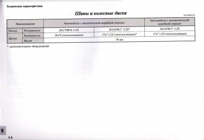

G.A.P
Dimasty2008 писал(а):у меня просто нет книжечки с типоразмерами, поэтому посмотреть не могу нигде,...
т.е. нынешние 265\65\R17 поменять на 265\70\К16 можно без проблем?
Вот эта страничка книжечки тебя успокоит :)
Шины и колёсные диски MPSN
а еси у мну 5AT, то тока 17й радиус типа мона?
мне кацца шо бред

Фреди
мне кацца шо бред
Читай мой пост в начале страницы, или уже забыл о чем в начале спрашивал :;D: :*YES*:
