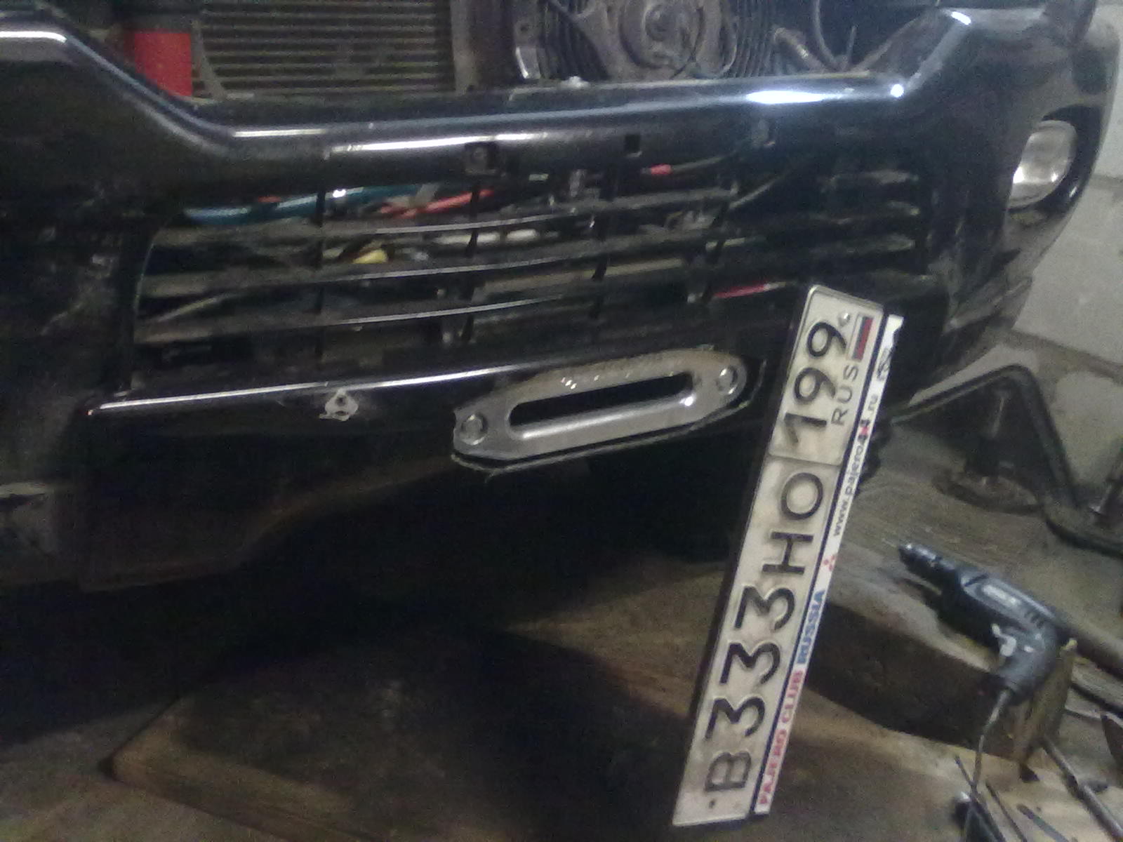

Зачем перенесли номер? Дырки в бампере остались...
Иногда приходится лебедиться вбок под 90 градусов, чтобы развернуться. Тут ручка мешает!
Ручку легко снести в ДТП или об дерево.
Водитель об неё ногами будет задевать.

Клюз - так на фото-же видно....родные усилители с лебедки убрали, выточили потолще (ст. 45), к ним приварена пластина из нержавейки, в ней фрезеровано отверстие и вварены шпильки.......она-же служит креплением пластины под номер, последняя - не декорация, а 10 мм дюраль (марка - Д), своеобразная защита....вот так наверное понятней:
- дырки от родного крепления чем нибудь декорируем, не проблема.

К сожалению проушина обусловлена особенностями авто и возможностями владельца, под бампер лазить не вариант, поэтому только так.....пруток ст. 20, 16 мм....:)
Нашел фото пластины крепления клюза - до покраски, так понятней:

Сомнительное решение, но конечно не аккум под днищем, то ваще щедевральное.:)
Нестандартные решения наверное хорошо, когда они удачные, но на этой авте все как раз наоборот

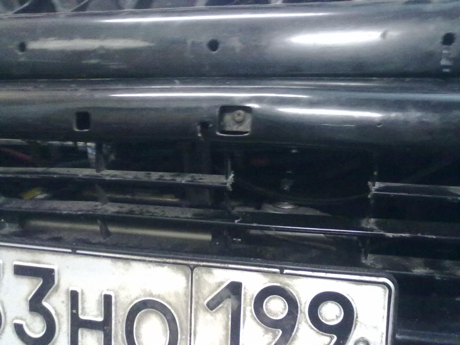

а как крепится ручка тормоза?
просто вставляется? у меня бы она таким образом быстро бы проеб..сь бы :)
установленная рамка номера мне кажется ухудшит и без того неважное охлаждение радиатора

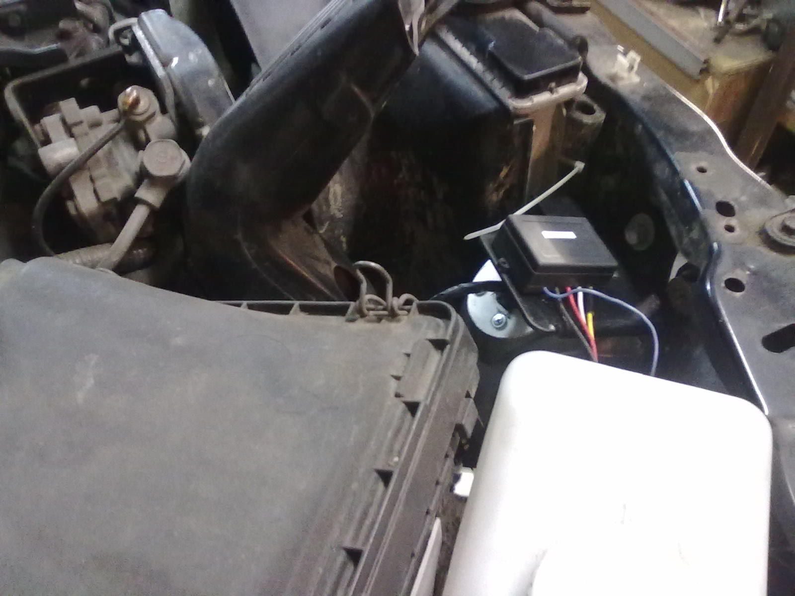

блок управления под капот бы спрятали, будет он там омываться каками

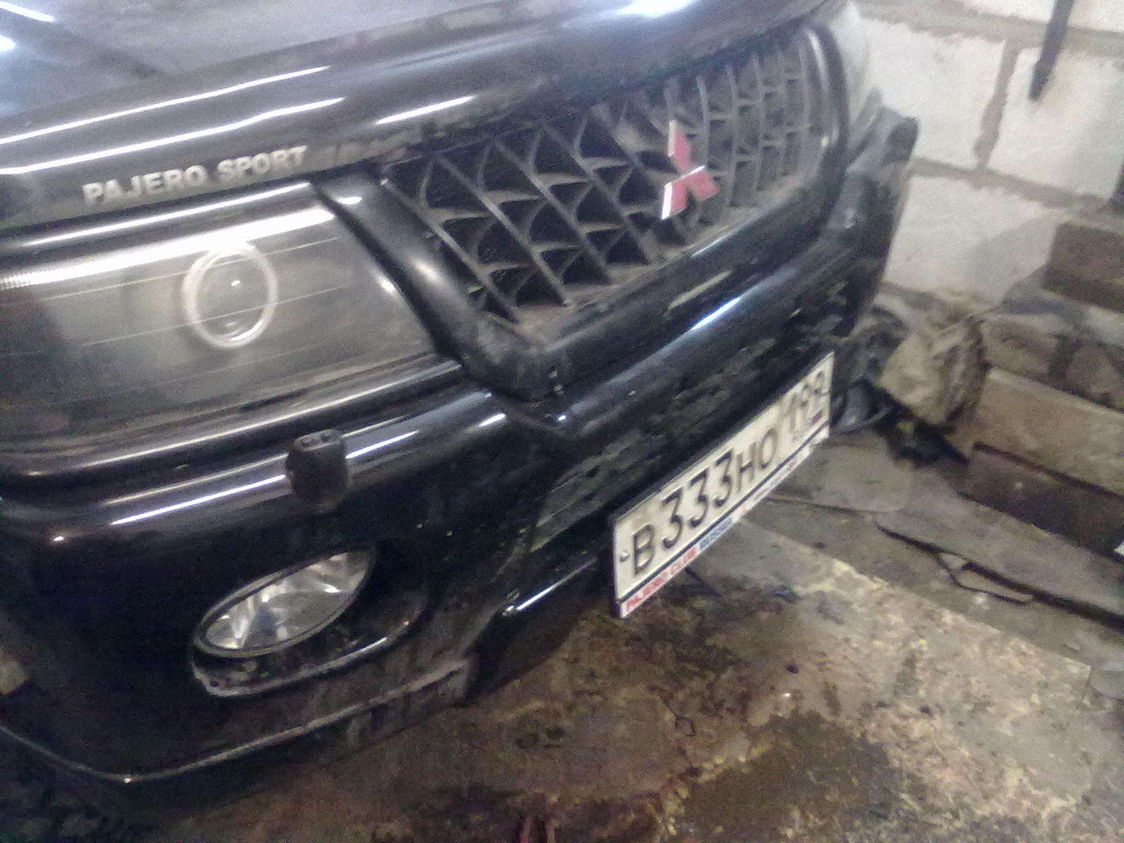

вот я кстати тоже долго мучался в сомнениях куда же деть номер?!
в итоге все само собой разрешилось... под конец установки слегка напортачил с вырезом под клюз :) ну не очень аккуратно он у меня получился :) в связи с чем решено было номер оставить на штатном месте, а при необходимости снимать (сделал болтовое крепление через пластик бампера, а то саморезы долго не выдержат). так оно и номер целее будя

выкладываю фотки того как в итоге все выглядит.
эх.. блин.. пропилил бампер все-таки неудачно.. очень расстроился из-за этого.
блок соленоидов перенес под капот

А чо,Парни у всех так низко клюз расположен? В тех редких случаях,когда я соглашаюсь на секас с внедрением лебедки в "спорта" в сток бампер,мне нужно только решетку пропилить и на 1см вниз собсна бампер(фоток нет и не будет )))))
смущает "усилитель"? почикайте среднюю часть нах...он ,один хрен ,ничего не усиливает)))))
