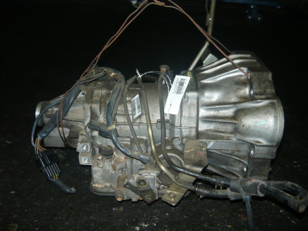

Неполадки с АКПП (Pagero Jr.1996, 4A31, H57A0030653) возникли больше года назад.
Оч.плохо двигалась с места на D и 2. Ездил, как писали здесь, с разгона на L. Помимо дискомфорта, увеличился расход топлива, на полн.бак > 200км.
В итоге, заказал во Владике б/у (ООО"Автогир"). Ждал месяц. Поставили.
Отъездил месяц, 1-2-3 переключались без проблем(прада, коробка слегка шумела),порадовался ощущениям забытого "кикдауна", увеличевшемуся интервалу времени между заправками (250-270км на бак) и вот....
Снова разгоняюсь на L.
Такое ощущение, что работает только 3-я скорость. С места еле-еле. Загнал на тот же сервис, говорят нет у них эл.схемы для прозвона датчиков. В общем, оставил сегодня до завтра - будут мерять на "холодную".
Здесь много писали про возможные причины неполадок АКПП, но, всё-таки, при подобной симптоматике с чего начать??
Заранее признателен.

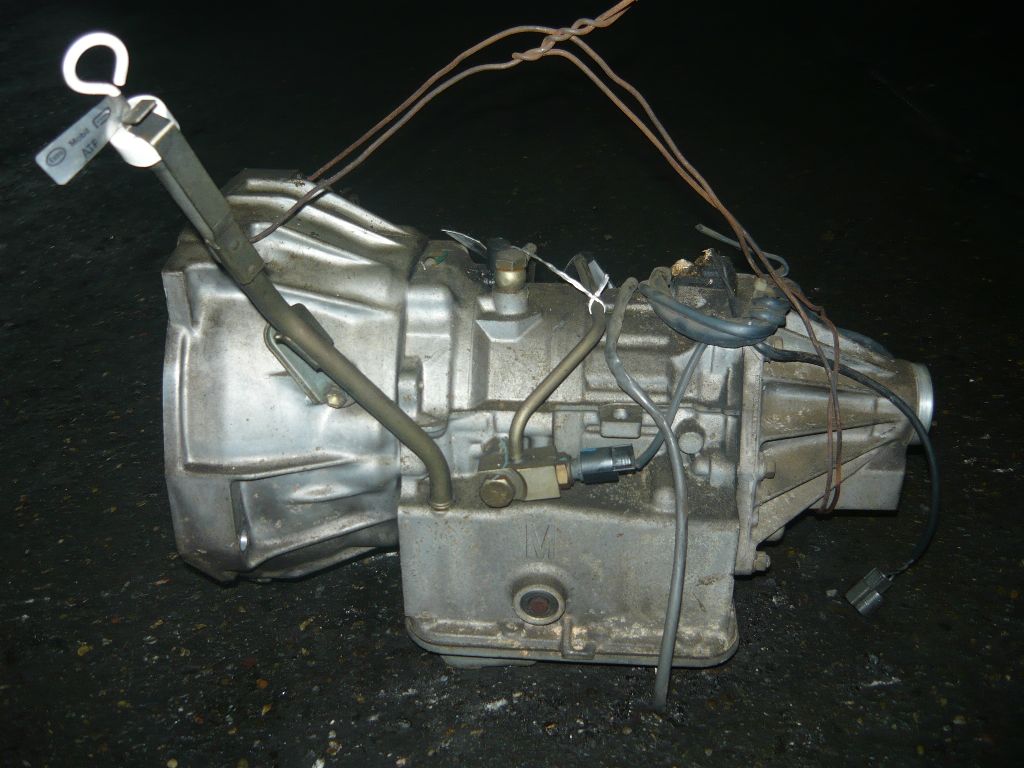

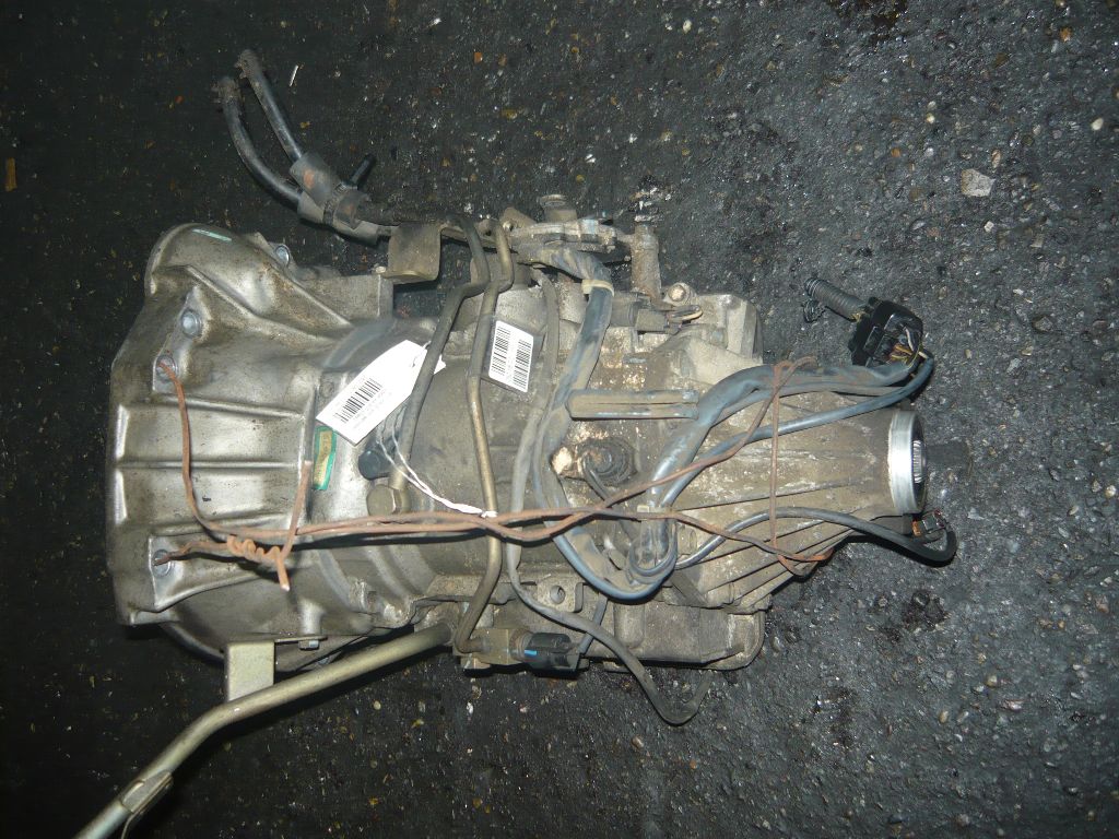

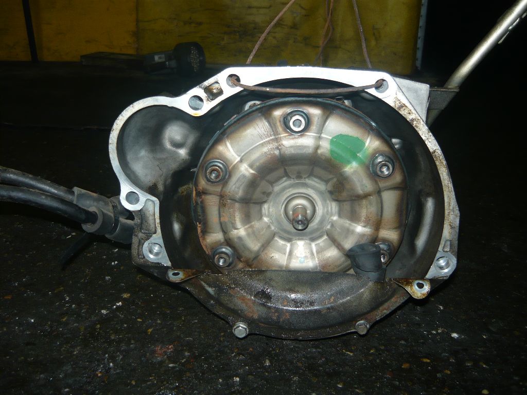

Re: ВСЁ ОБ АКПП Джуниора.
Нашел в инете фото сего девайса в разных ракурсах..
Выкладываю.. будет на чем рассуждения строить
