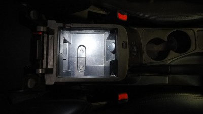

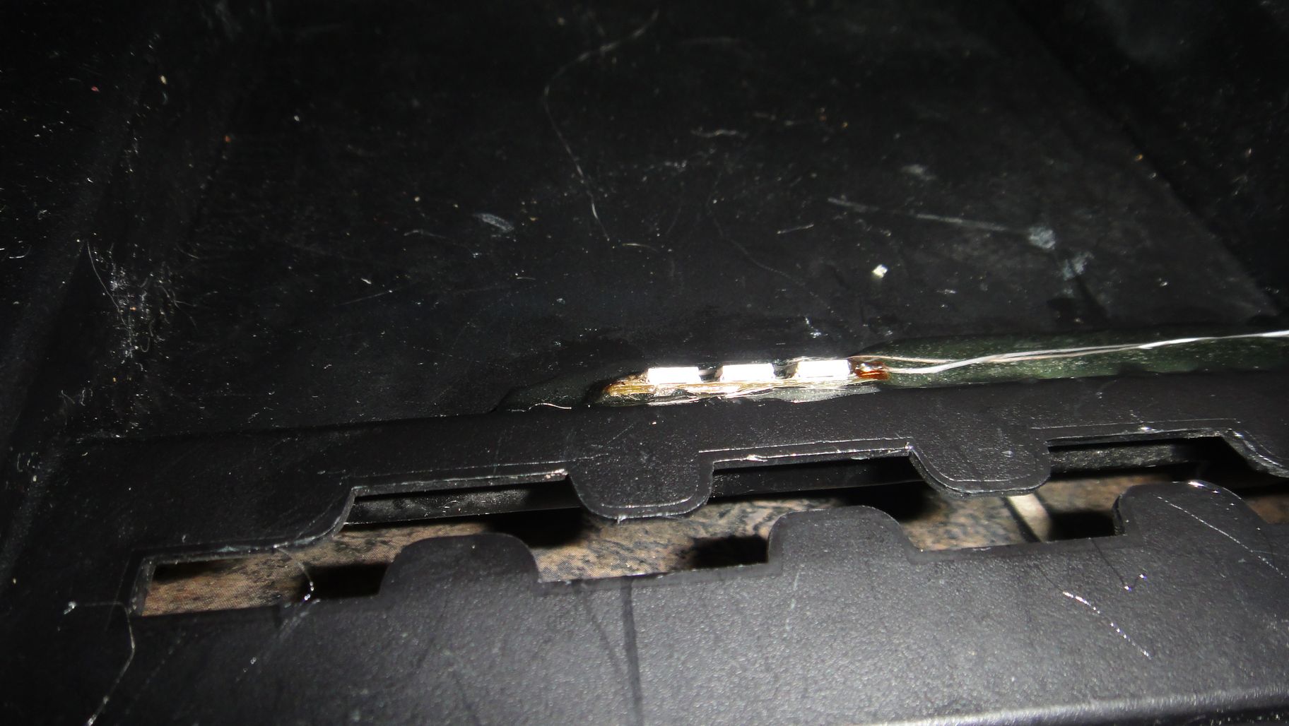

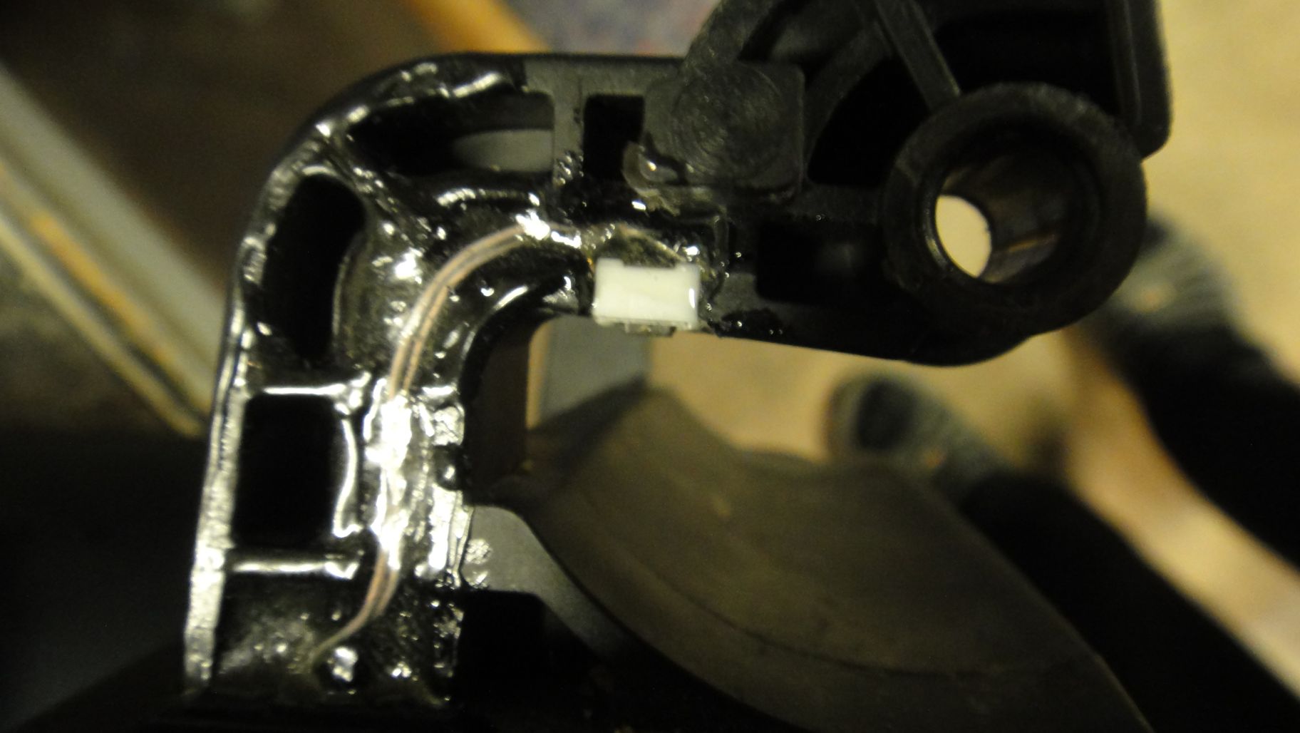

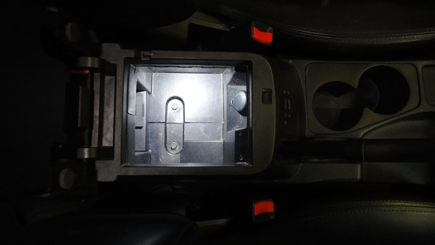

Доброго всем дня!
Полез недавно ночью в подлокотник достать зажигалку. Но так как там куча всякой хрени, пришлось оч. долго ее искать. И вот решил сделать туда подсветку.
Вот так теперь там светло при открытии крышки.
Приклеил один сегмент от лампы.

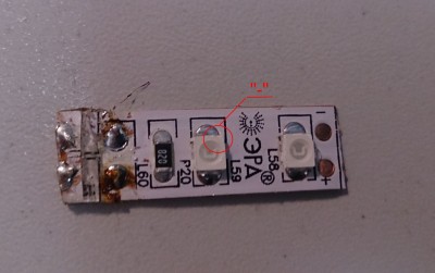

Вырезал место под микруху и приклеил ее.
Появилась такая вот лампочка. И решил ее разобрать и с помощью уже готовых сегментов замутить подсветку.

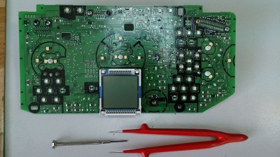

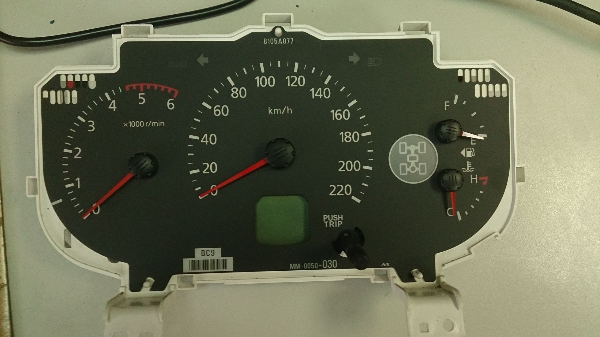

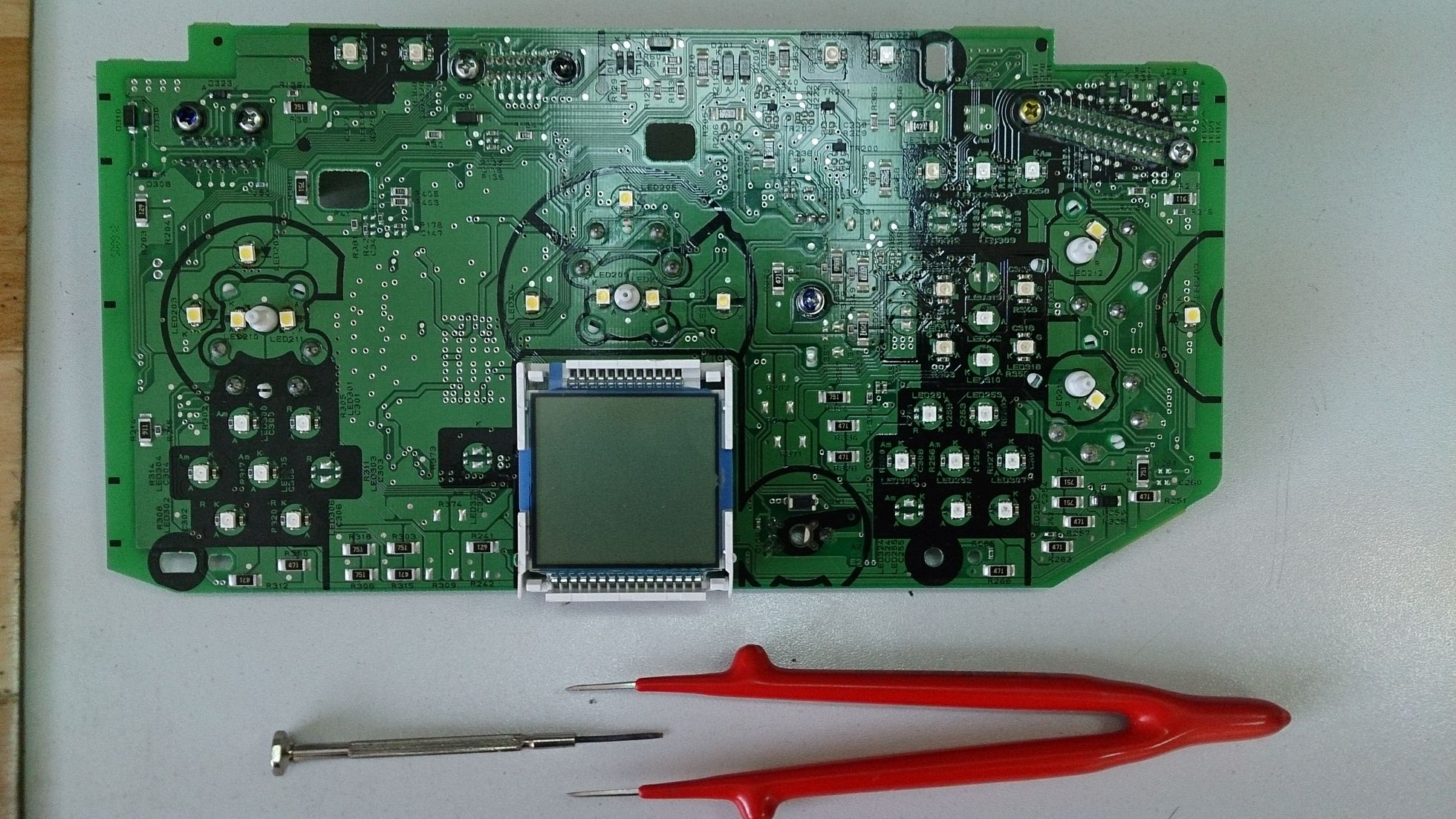

Вроде все собрал.
Сборка. Собирать тож все просто. Тахометр и спидометр чуток воткнуть и покрутить, если почувствуете упор, то доведите против часовой стрелки до упора, чтобы она осталась на "0". Температуру и топливо как не замечай, все равно точно не поставить. Для этого, после того как все запояли и наживили, стрелки, НЕ СОБИРАЯ ПАНЕЛЬ ДО КОНЦА, втыкаем ее на место и заводи машину. Если нет мультитроникса или др. приблуды KLM или подобного, то проблематично выставить температуру и бак. Если есть чем замерить, то все отлично. Сегодня докатал до 35 литров по мультитрониксу и выставил ровно на 1/2 бака. То же и с температурой.
PS.Одного моего знакомого на этой панеле раздражает не красный цвет приборки, а яркость зелененьких светодиодиков включения переднего и заднего привода. Не вопрос. Там просто нужно заменить сопротивления на больший наминал. На панели увидите, что возле каждого светодиода (кроме габаритов) есть резистор. Вот его и надо заменить.
PPS. Прошу извенить, если что нить упустил. Спрашивайте что непонятно.

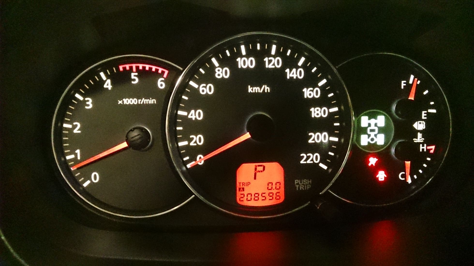

Готовая панель приборов.
Так выглядит панель с новыми (белыми) светодиодиками. И это весь инструмент который использовал для работы. Ну и паяльник конечно.

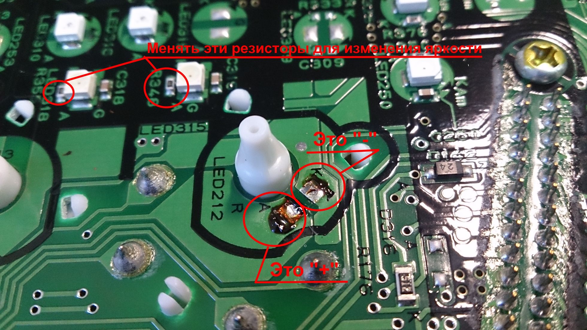

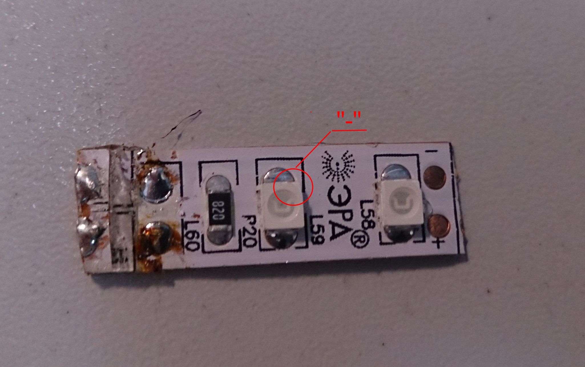

Взял SMD светодиодики с ленты. Но предварительно включил их (12шт) все вместе и через светофильтр посмотрел на них для того, чтобы они все светили с одинаковай яркостью. На фото стрелочкой указан "-" на светодиодике.
Выпаиваем светодиодики. Полярность перепутать не реально. На плате все помечено. "К"- катод т.е "-", "А"- анод т.е. "+"

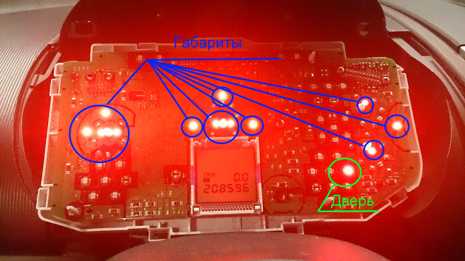

Потом, дабы убедиться, лично подключил панель к разъемам и включил габариты. Загорелись все нужные светодиодики габаритов (на фото выделены красным, зеленым это открытая дверь)

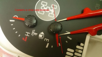

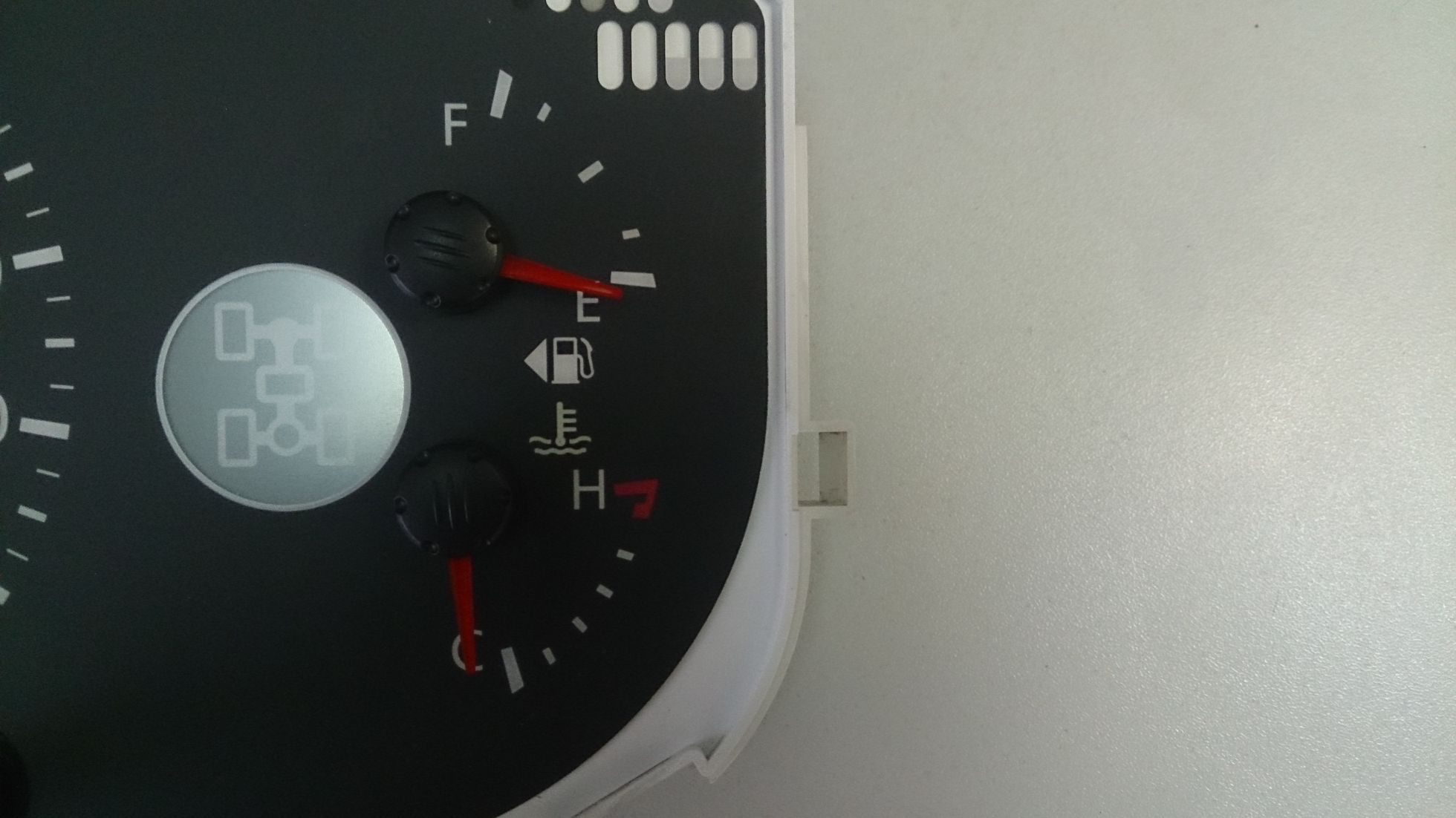

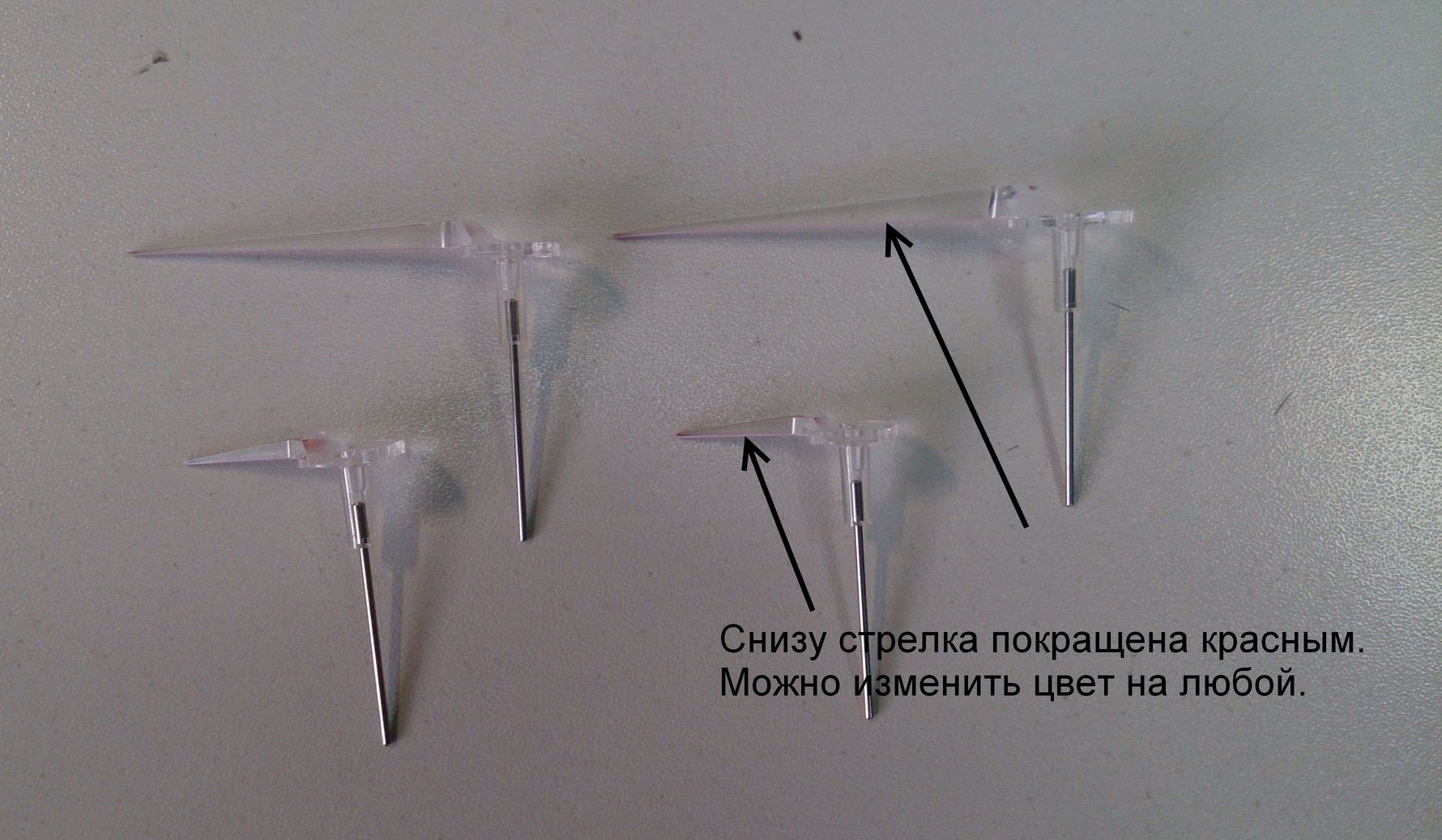

Далее берем стрелку тахометра (она скраю и на ней проще понять, как их вытаскивать) и аккуратно с небольшим усилием начинаем ее вытаскивать вертикально и с небольшим натягом в левую стороную как бы по спирали. Аналогия вытаскивания стрелок с часового механизма китайских настенных часов. Потом снимаем все остальные стрелки.

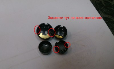

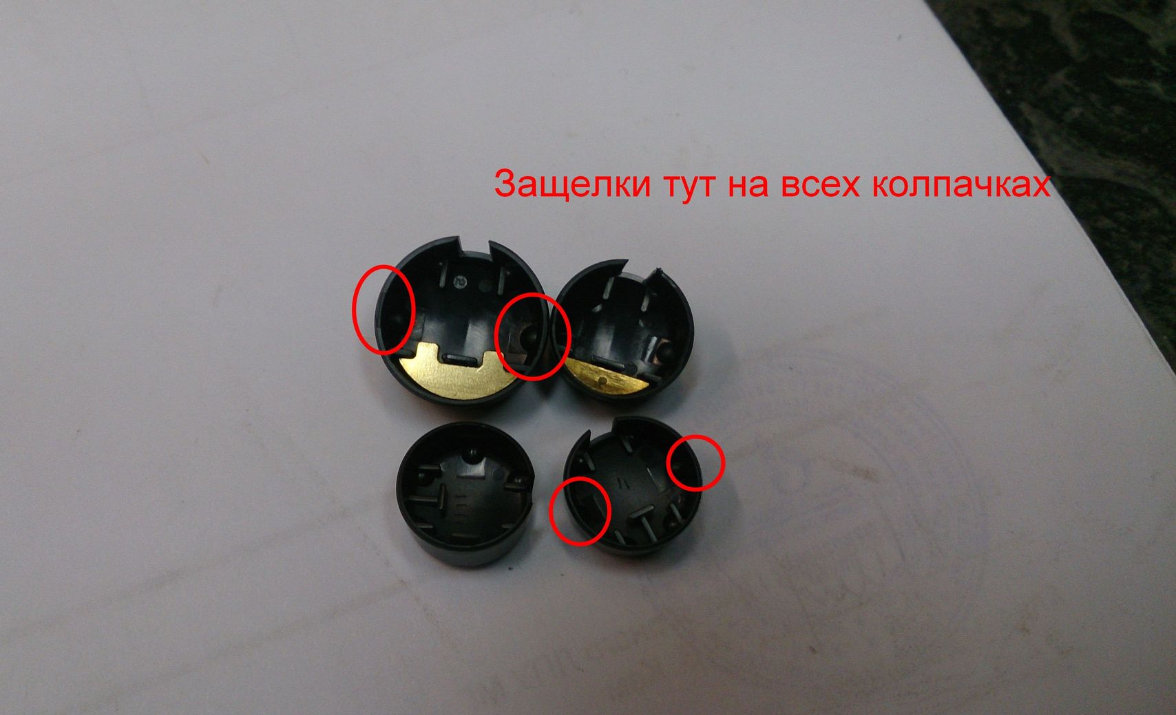

Это колпачки изнутри. Защелок на фото не видно. Они указаны стрелками. На тахометре и спидометре есть грузики. С ними осторожно. Они никак не закреплены и просто туда вставлены.

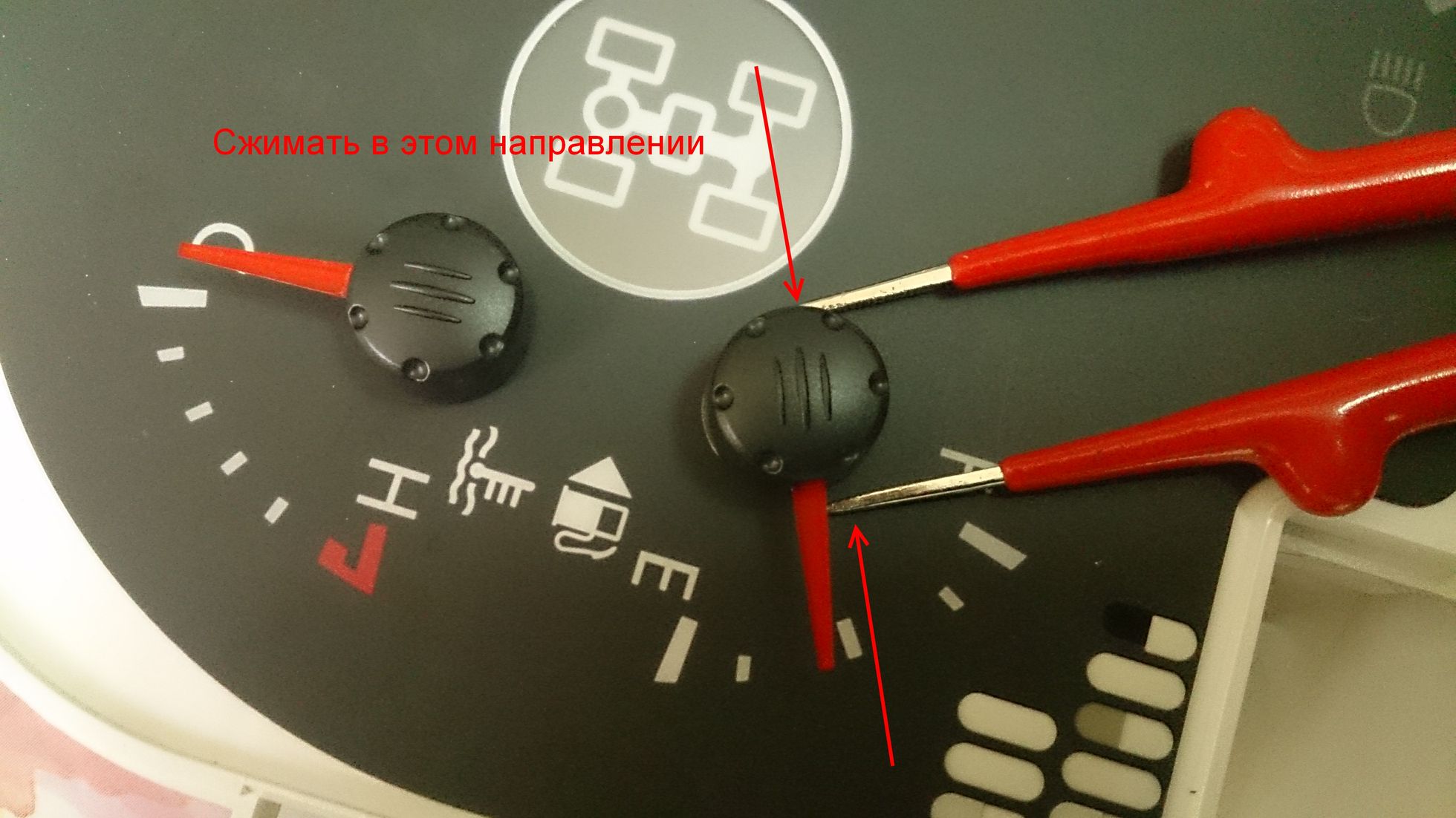

Далее снимаем декоративные колпачки на стрелках. Берем пинцет и в таком положении начинаем его чуток сжимать. Там есть маленькие защелки. Как только колпачек чуток сожмется, снимаем его в сторону стрелки.
Сам редуктор вращается только на 120 градусов, и на тахометре и спидометре крайний левый упор является "0", а вот температура и топливо чуть ниже. Вот это и надо зафотать или запомнить. Но если есть мультитроникс или др.приблуда, то настроить можно будет очень точно все стрелки.
Так выглядит панель почти разобранная. Пока она в таком состоянии, сразу посмотрите с торца на моторчики и редукторы. Если стрелка не паралельна оси эл.мотора, то начинаем делать. Если стрелка сидит прямо на оси моторчика, то тогда ОЙ. Просто погуглив узнал, что встречаются у нас и такие панели. Но у меня с редуктором.
