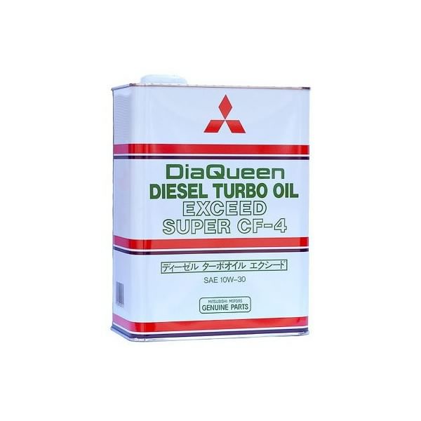

Фото масла рекомендованного для моего мотора 10w30 допуск cf4
Гидрокомпенсаторов там нет
В последующих версиях 4d56 гидрокомпенсаторов тоже не увидел ( ну это лирика )
Официальный дилер заливает масло с допуском GF4 в дизельные и бензиновые двигатели
Это для справки
Для просвещения набираем в гугле Оил клуб там писано много есть чем заняться
Api система классификации масел
А так-же внимательно читаем название темы
И не надо мне приводить европейскую систему стандартов масла типа a3 в4 , в случае большого желания обсуждать евро стандарты можем перейти на обсуждение моторов BMW

тебе минералку такую чтобы был допуск CF4Гурон писал(а):...нихера не понял, тупой наверноеЯ не вникал какие допуски В Примуле R5, но мне кажется с почти 8-стами ты сячами пробега он вкушал такие масла, что Примула не самый херовый вариант. Скажите мне по трем вариантам:
