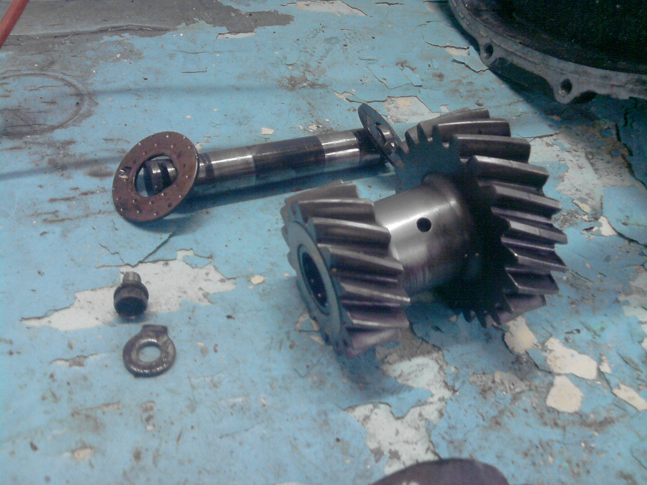

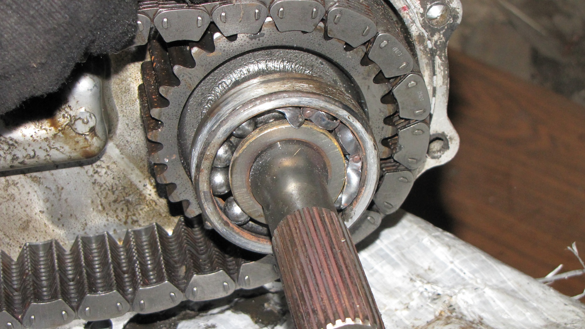

Разобрался почему не работает понижайка - просто слизало шестерни
Первый раз такое встречаю, хорошо раздатку с которой цепь снимал не сбагрил, деталюшку уже снял, теперь надо рабочую снимать, заодно цепь проверю.
Кстати если кому что интересно могу померить, показать ну и т.д

судя по фото это у тебя вал отбора мощности, не понял где сточило зубъя

На фото это с контрактной, а на которой сточило на машине, когда сниму сфоткаю

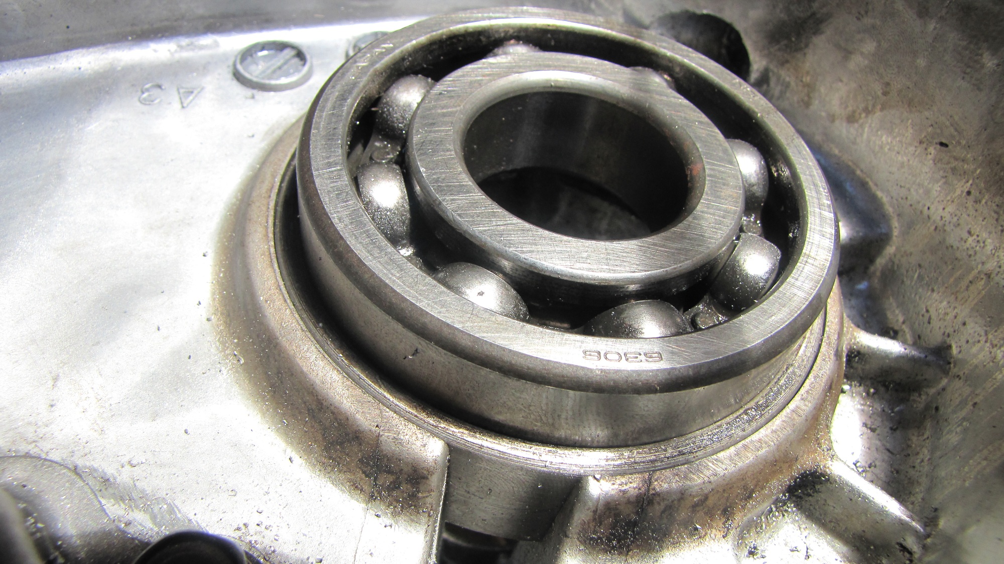

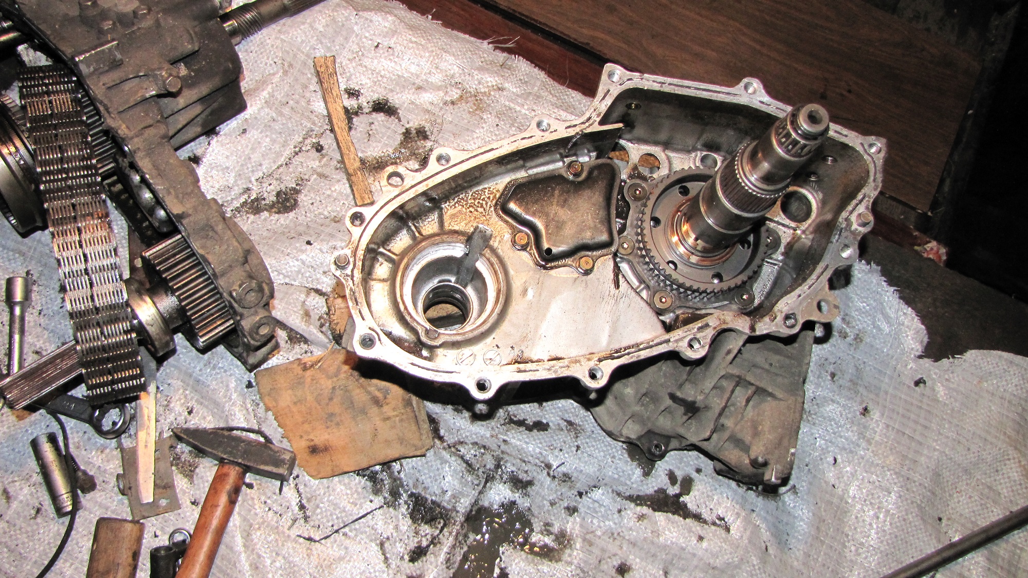

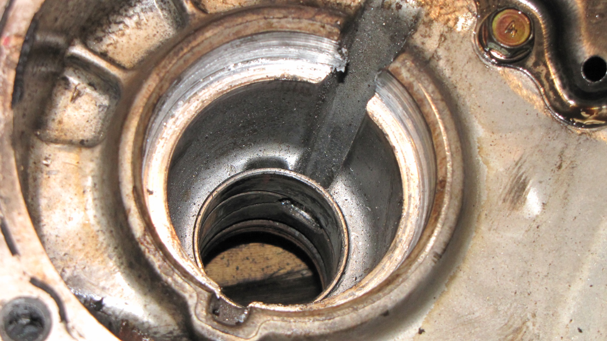

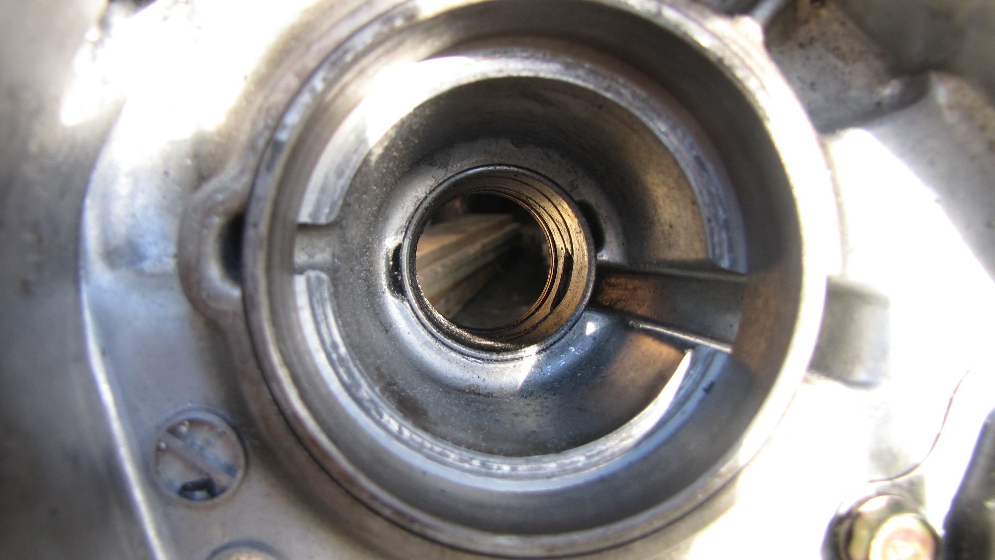

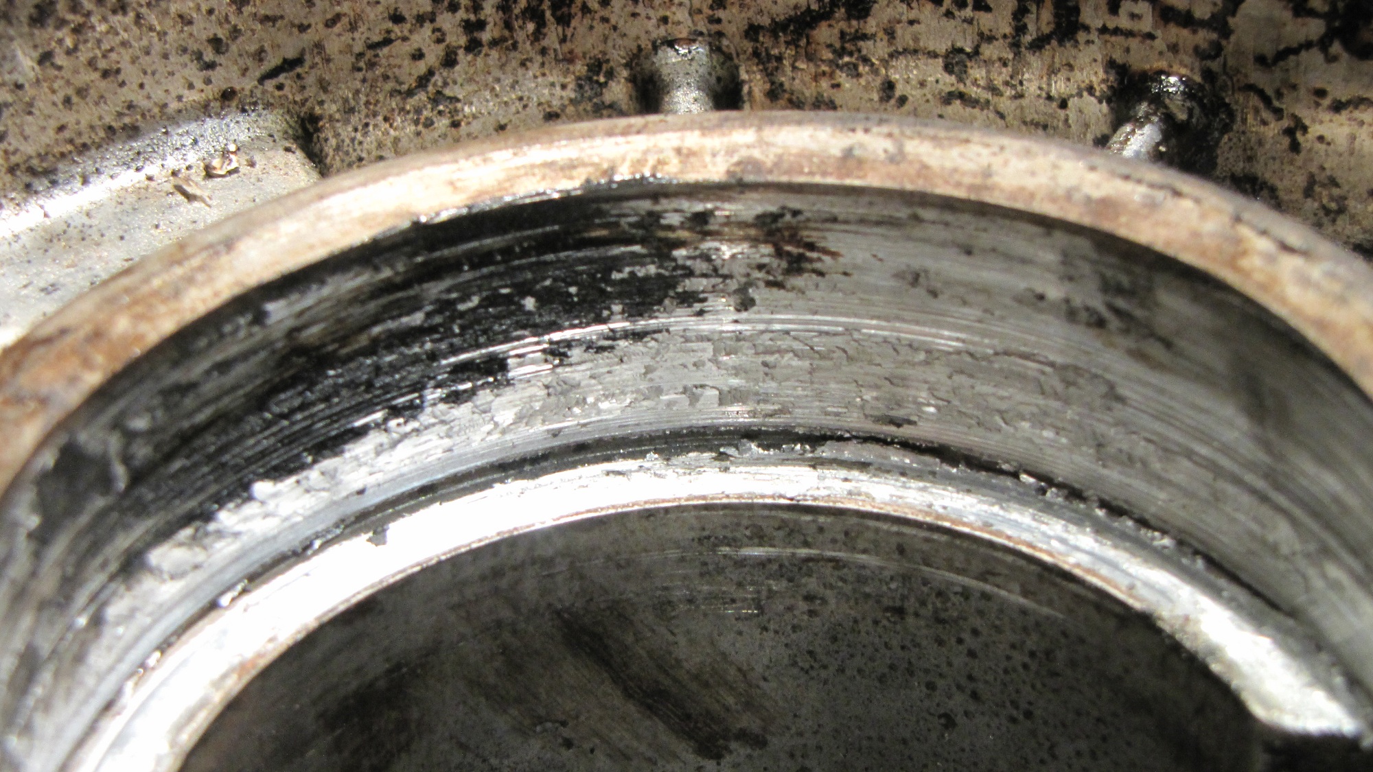

Мужики нужна помощь вернее совет.Стала проскакивать цепь в раздатке.Ну думал скоро придется менять.Но тут вот че случилось: ехал на задке(в положении 2Н) и при обгоне закусило переднее правое колесо.Благо далеко не ушел.Дефектовка раздатки выявила заклинивание подшипника и износ постели подшипника.Новый подшипник встает на место без усилий и прокручивается в постели.Зазор около 0.5 мм.Вопрос-как теперь посадить подшипник?
- dvm99
- Сообщения: 22755
- Двигатель:: 6G72, 12клап.,
- Откуда: Свердловская обл.
- Благодарил (а): 776 раз
- Поблагодарили: 1117 раз
Re: Замена цепи в раздатке Super Select
Савик, имхо ты ехал не на 2Н, а на полном приводе, т.к. передний кардан не должен был крутиться. Может у тебя с отключением переднего моста проблемы? - Рабирайся. Учти, на заглушенной машине передок находится в подкюченном состоянии вне зависимости, какой режим выбран. Если выбран режим 2Н, то при запуске двигателя передок отключается.
А куда масло-то из раздатки подевалось? Жуть!

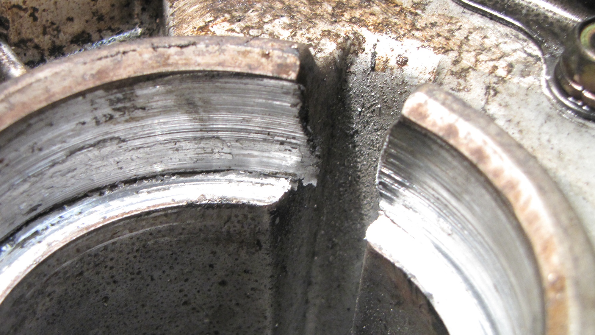

По уму, эту крышку нужно менять, поищи на разборках. Можно конечно наварить и проточить, но это геморрно с силумином. Если есть хороший токарь и станок, то можно попробовать расточить крышку и плотно установить проставочное кольцо. Но его толщину меньше 1 мм делать не советую.

согласен с выкладкой, проще найти корпус на разборах,dvm99 писал(а):Савик, имхо ты ехал не на 2Н, а на полном приводе, т.к. передний кардан не должен был крутиться. Может у тебя с отключением переднего моста проблемы? - Рабирайся. Учти, на заглушенной машине передок находится в подкюченном состоянии вне зависимости, какой режим выбран. Если выбран режим 2Н, то при запуске двигателя передок отключается.
неизвестно как наварят и расточат, я дважды за день свою снимал, мне хватило, лучше сразу нормльно сделать

зафтулить пастель под падшипнег или замена раздатки!

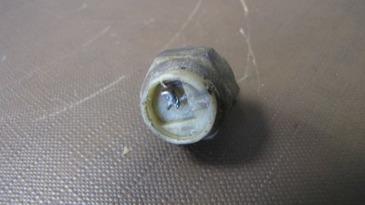

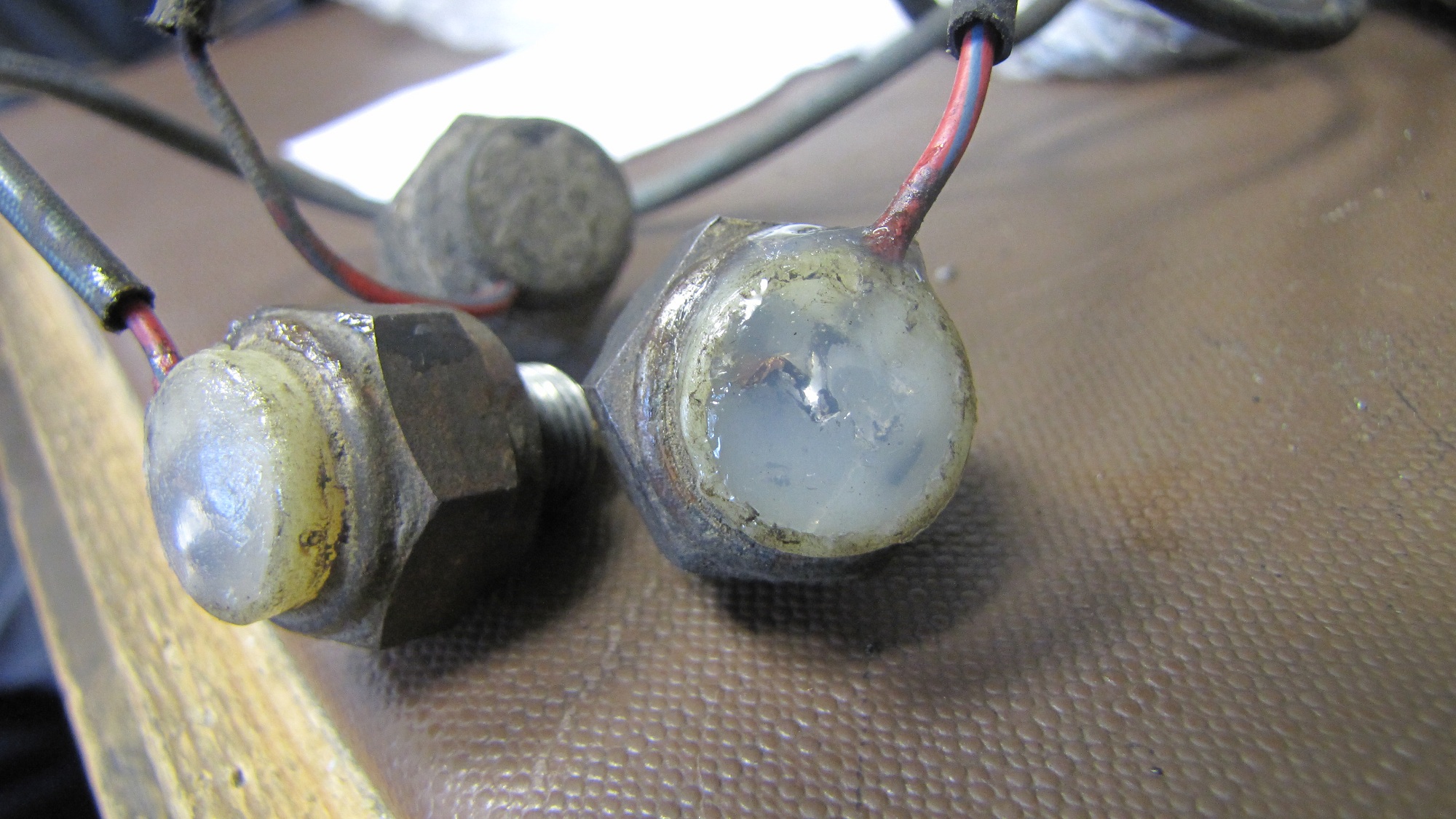

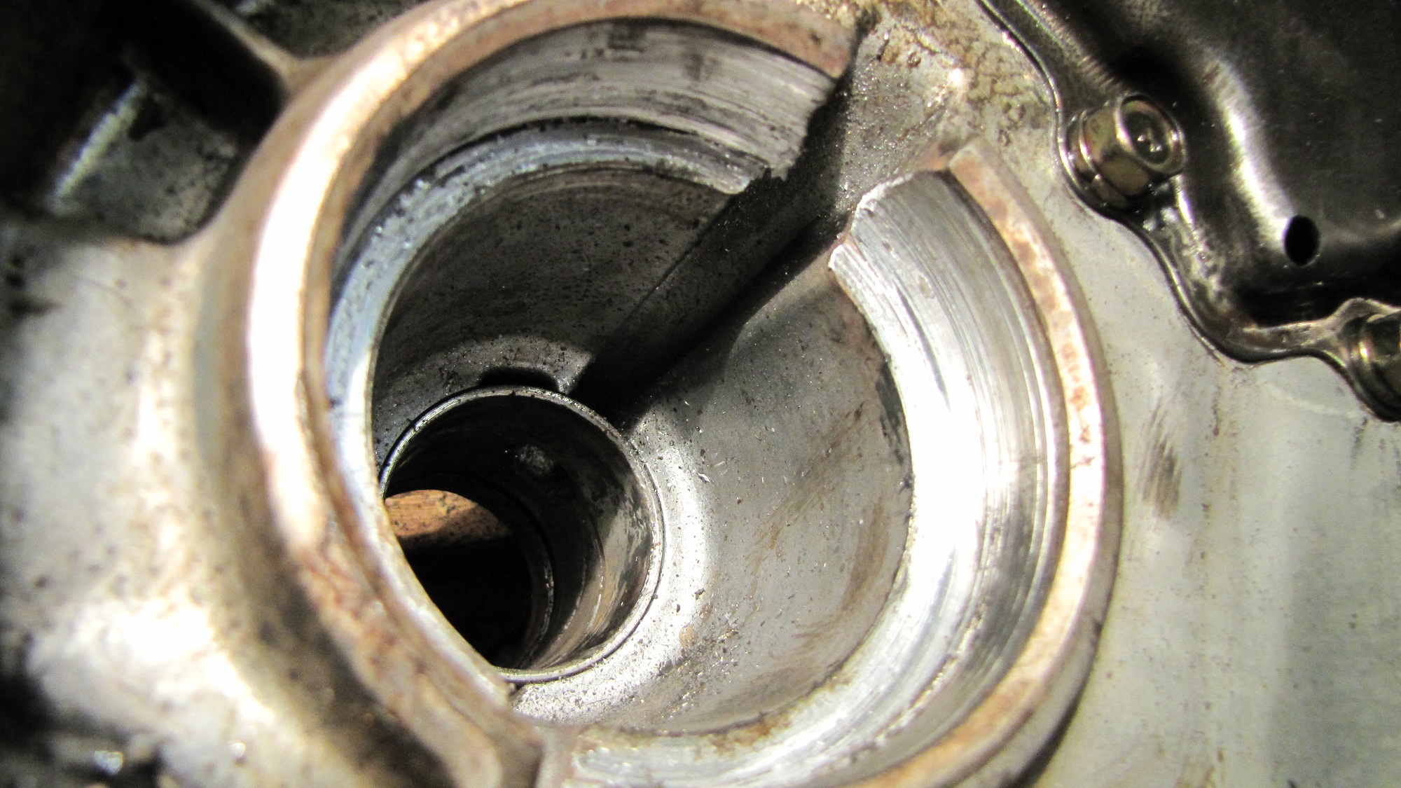

Спасибо мужики за советы.Вобщем то и хотел отделаться малой кровью-проточить под вкладыш посадочное место.С разборками сказать что проблемно=это не сказать вообще ничего, т.к. городишко с гулькин хер и разборок нет, а до питера 1000 верст.

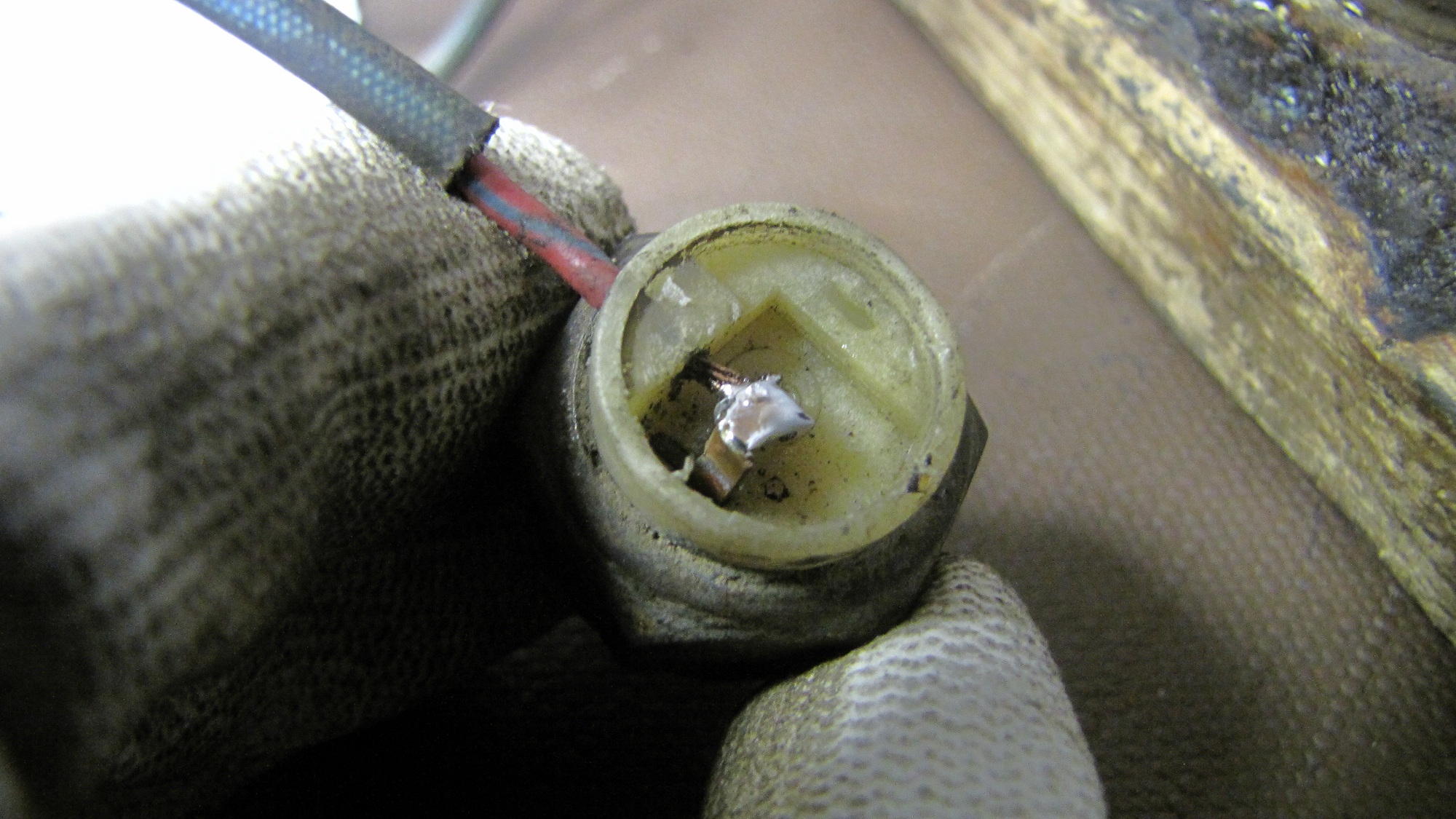

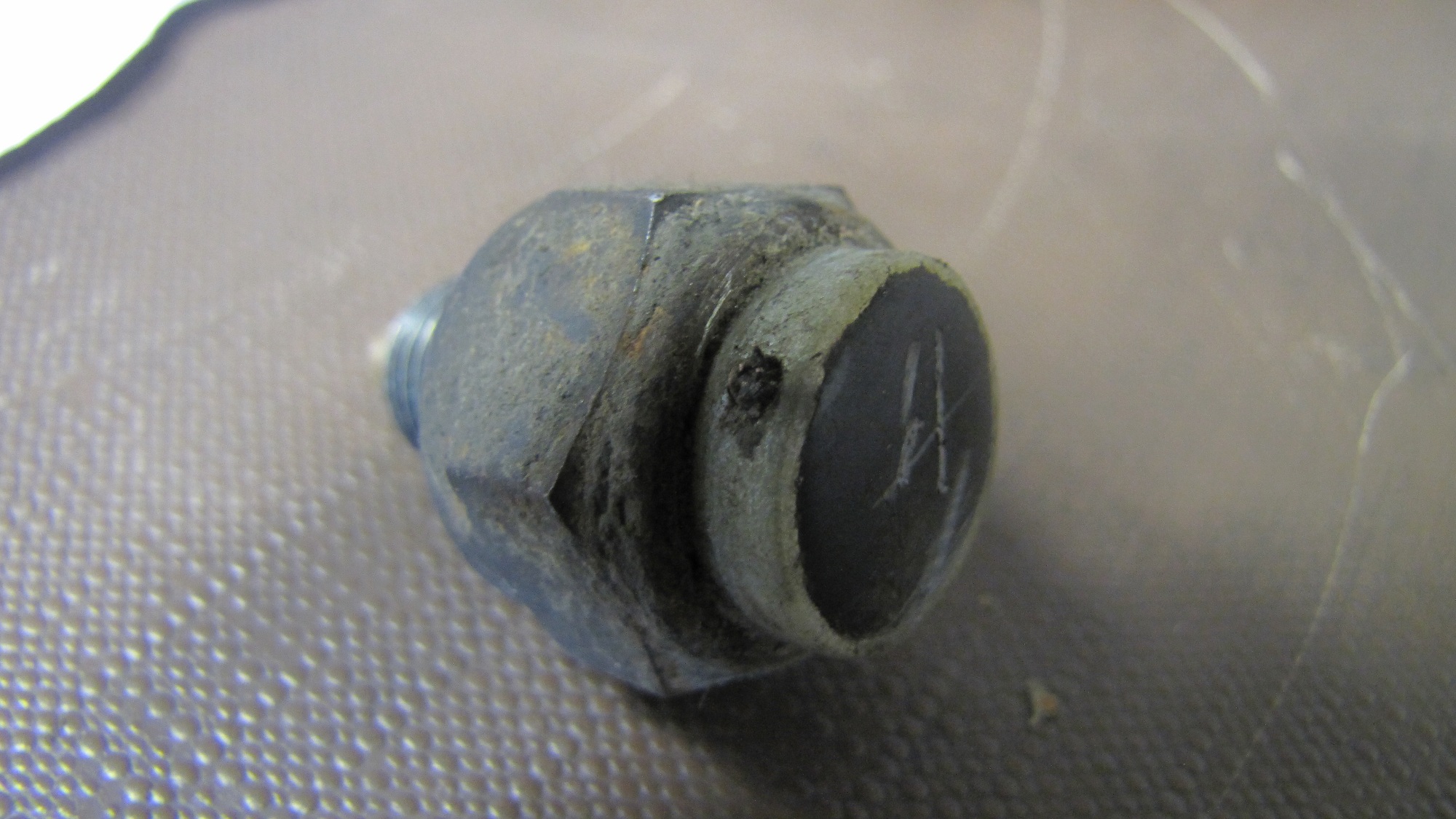

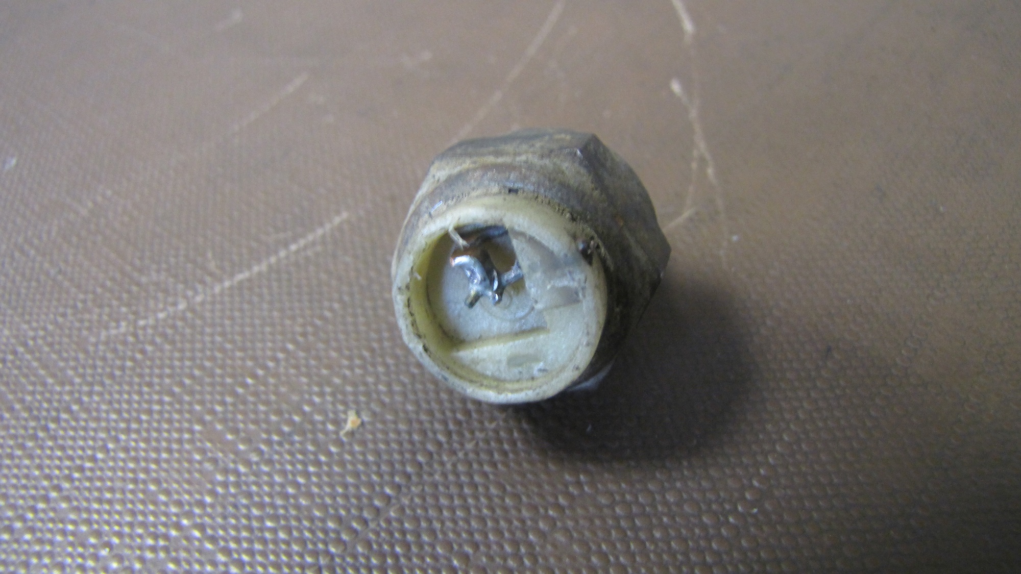

Возможно так и было.С одного датчика на раздатке провод был почти отвалившись.А за пару месяцев до этого при включении полного привода присутствовал эффект буксования сцепления хотяна заднем приводе ехал норм.Попробую сходить в локомотивное депо может возьмутся.А подскажите за сколько на разборках крышка может стоить.burne писал(а):dvm99 писал(а):Савик, имхо ты ехал не на 2Н, а на полном приводе, т.к. передний кардан не должен был крутиться. Может у тебя с отключением переднего моста проблемы?

Небыло времени особо заниматся, но вот так сделали.Решили выточить втулку под подшипник.

И датчик раздатки один в полном обрыве, второй то давал контакт то нет.Перепаял их.
