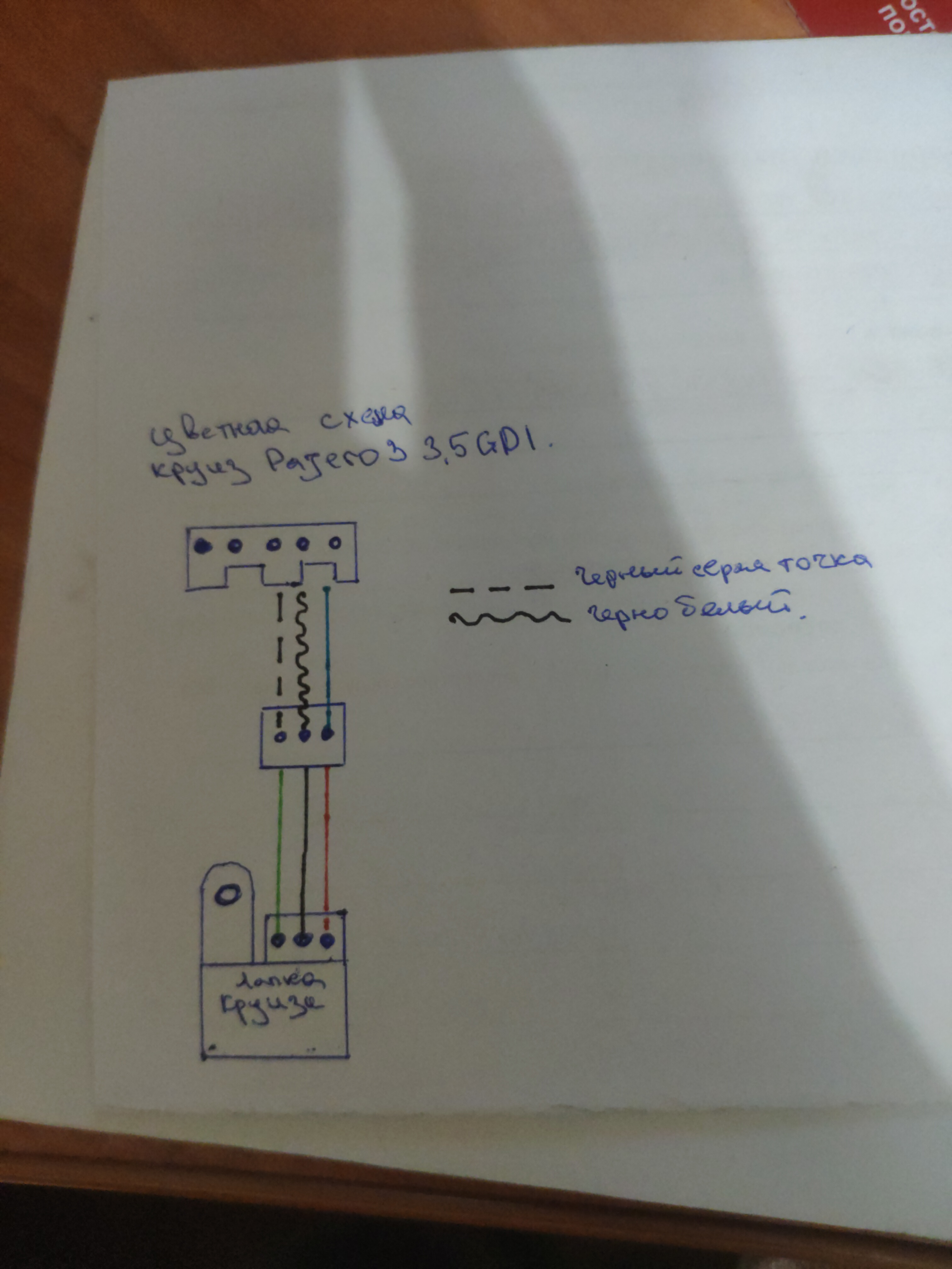

Дооснащение круиз-контролем.
Приветствую всех!кто подскажет куда какой провод втыкать?рычаг 3 кнопки,на улитку приходит 4 провода Бибика и 3 на круиз черный,жёлтый и вроде зелёный.задолбался уже искать комбинации,максимум чего добился это загорается круиз,но стоит он загорается от тыканья рычагом круиза в любую сторону,нажимаю вкл загарается круиз,нажимаю set cancel или res надпись гаснет
Эх...я спросил как,а ни у кого),все установлено,осталась путаница с 3мя проводами,ездить к кому то дольше и дороже чем самому на угад тыкать.
